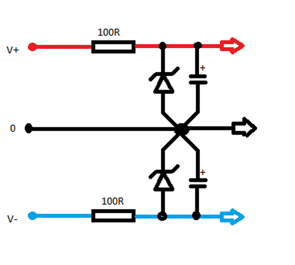

(#) jdani válasza Szabi1 hozzászólására (») Dec 26, 2015 /
Nincs szkópom, így multiméterrel mértem egyenáramot, 14V.
(#) Szabi1 válasza jdani hozzászólására (») Dec 26, 2015 /
E szerint kötötted be őket? Az ellenállások színkódja szerint 100 ohm ellenállású, vagy a mért ellenállás annyi? Elektrolit vagy fólia/kerámia kondik vannak a tápba, mekkora a kapacitásuk?
SZínkód 100R, és a mért is 100R. 3300µF 25Va puffer, melette 100nF keráima.
Hány wattos az ellenállás? A kondik polárishelyesen vannak bekötve? Köss a primerbe a biztosíték helyére egy 100W os hagyományos izzót a biztonság kedvéért. Tegyük fel zárlat van valahol a stabilizátor után, akkor persze hogy megeszi a 100ohm ellenállást. Jó volna a stabilizátor után (hátha van egy átkötés) minden fogyasztót lekötni, és úgy is megvizsgálni.
A hozzászólás módosítva: Dec 26, 2015

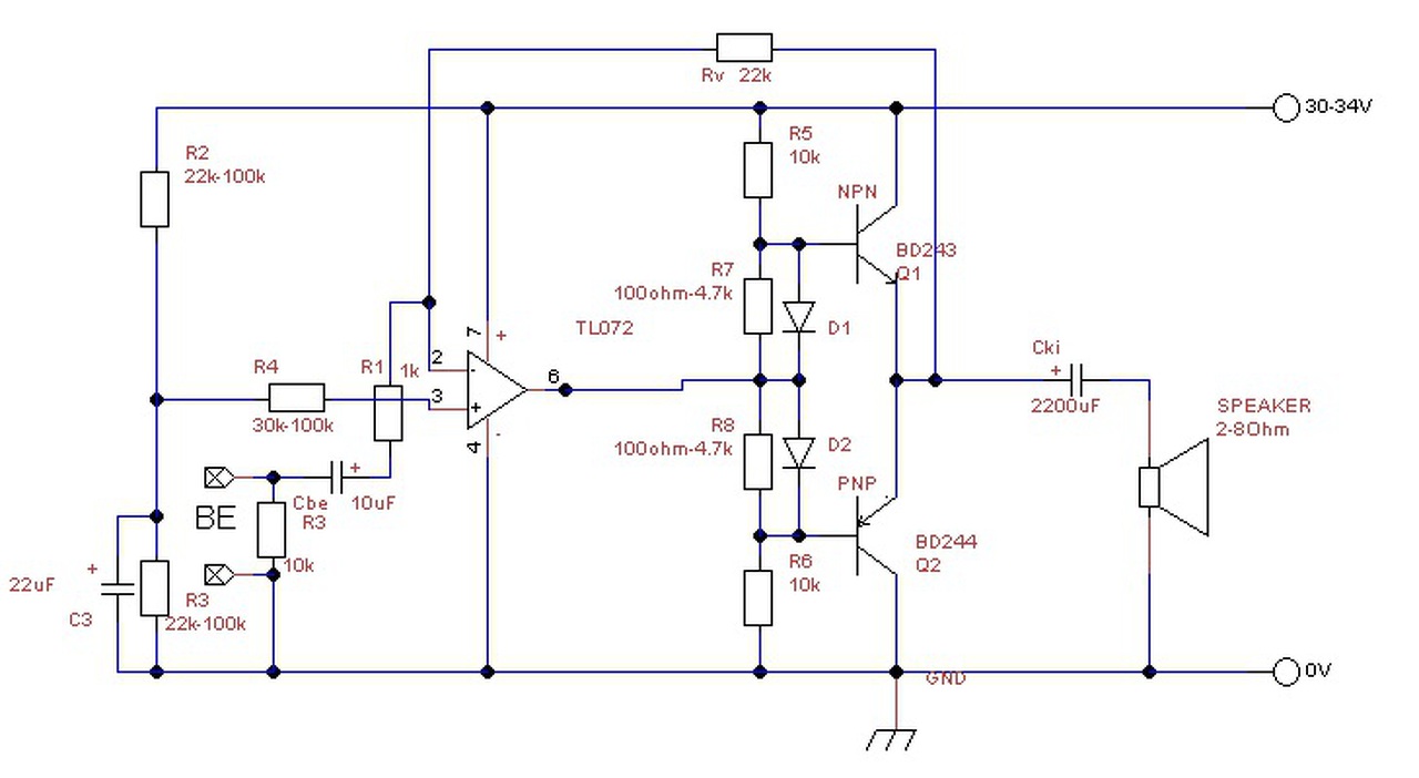

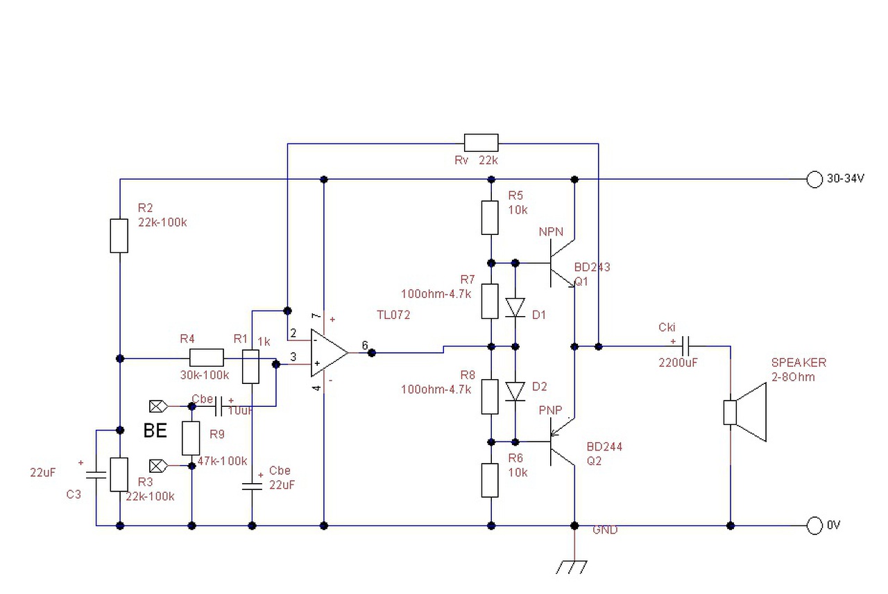

(#) Trivium93 hozzászólása Dec 26, 2015 1 /
Aki szeretne kísérletezni, annak itt van egy kapcsolás.
Kis teljesítményű, de egy jó hangszóróval elég hangos tud lenni.
Négy módosítást csináltam:
1. hogy a két tranzisztor bázis lábához én betettem két 470Ohmos ellenállást és többet lehetett kihozni belőle.
2. Levettem a kondit a bázisok lábairól.
3. hogy a munkapont beállító dióda közé bekötöttem a TL072 kimenetét (ezért került be a két 470ohmos ellenállás).
4. Bemenetre raktam bemeneti zárást, azaz 47kohmos ellenállást.
Két erősítő kapcsolás, majdnem megegyezik, csak az egyik invertálós a másik nem.
SZerintem oylan 1W körüli. Azt a két kondit amit cseréltem, helyesten tettem vissza. Nincs is benne stabilizátor
Egyébként nem úgy kell felfogni, hogy ha bekapcsolom, már pörköl is. Le van húzva minden dugasz róla, csak a táp van rajta. Ilynekor oylan 6-8 másodperc után a kisujjam végét (mert csak azt tudom doa dugni, az fér oda), már erősen égeti.

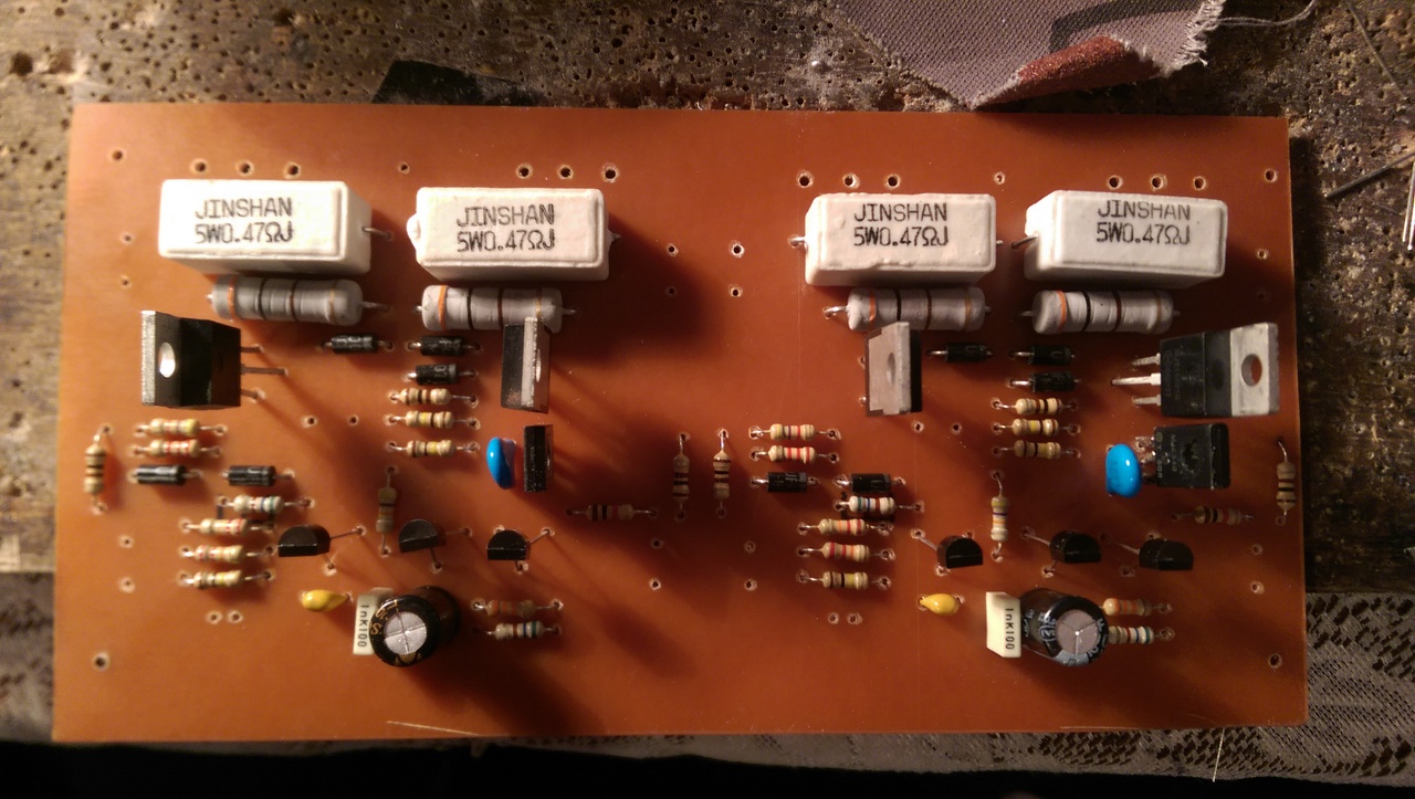

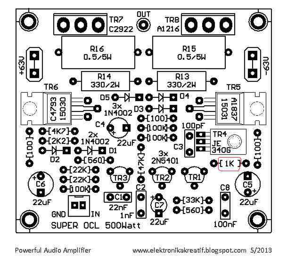

(#) Davidd hozzászólása Dec 26, 2015 /

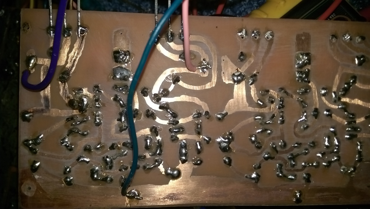

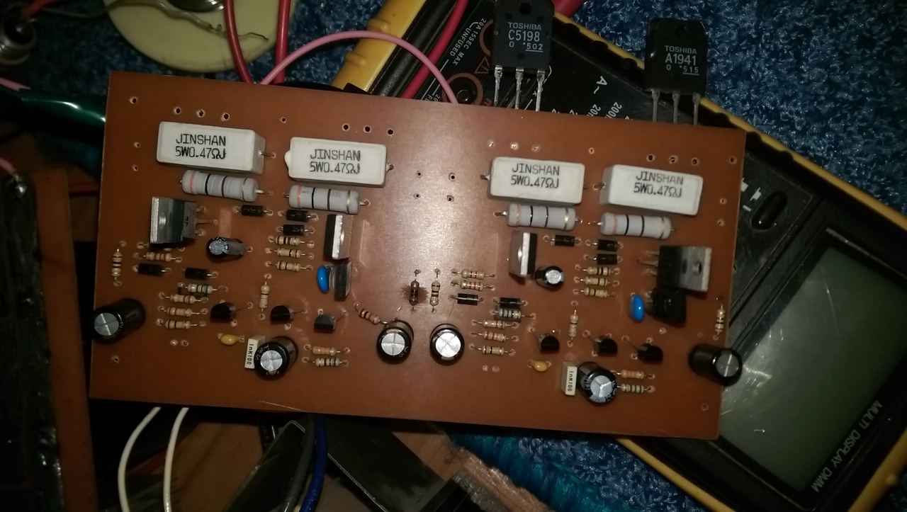

Sziasztok! Szia reloop! Elkèszìtettem az oclt és rövidre zárt bemenettel a kimeneten +54V van. (Mivel a primerben izzo van a teljes táp +-56V, izzik is egy kicsit) Mit mérjek, mi lehet a problèma? A masik oldalnak pedig-45V van a kimeneten.
(#) reloop válasza Davidd hozzászólására (») Dec 27, 2015 /
Szia! Megosztanád velünk a NYÁK-tervet, hogy a beültetést ellenőrizhessük?
(#) Davidd válasza reloop hozzászólására (») Dec 27, 2015 /
Az eredeti beultetest hasznaltam. Ajanlotta behringer forumtars az 1 k helyett trimmert betenni, de egyik panelen -45 v rol felviszi -55ig masik panel pedig nem is reagal ra.
(#) Davidd válasza Davidd hozzászólására (») Dec 27, 2015 /
Nem tudtam mar modositani.
Ez a nyomtatott áramkör nem igazán sikerült
Ellenőrizd a rajzolat helyességét!
Nézd meg a vezetősávok ténylegesen összekötik-e a kívánt alkatrészeket, illetve nincs-e a szomszédosak között zárlat.

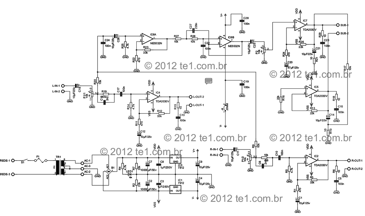

(#) kovacsj76 hozzászólása Dec 27, 2015 /
Sziasztok !
Egy erősítőt építek, és a véleményeteket szeretném kérni
ezt szeretném megépíteni, csak annyi változtatás szeretnék hogy a hidalt 2030-at kicserélem 1darab 2050-re, és számítógéphez kéne az egész kapcsolás,
8 Om-rol fogom járatni.
(#) steelbird válasza kovacsj76 hozzászólására (») Dec 27, 2015 /
Szia.
Van egy probléma: ez egy aktív hangváltós biamp végfok. Aktív dobozokban, stúdió monitorokban szokták alkalmazni, külön végfok hajtja a mélyet és a magasat. Az van a rajzon. Biztos, hogy biamp végfokot szeretnél?
A hozzászólás módosítva: Dec 27, 2015
(#) kovacsj76 válasza steelbird hozzászólására (») Dec 27, 2015 /
igen mert van belőle, és egyszeű-nek találtam,
én azon gondolkodom hogy meg hajtja e a számító gép kellőképpen.
Valószínűleg elég lesz az érzékenysége.
Köszi szépen
