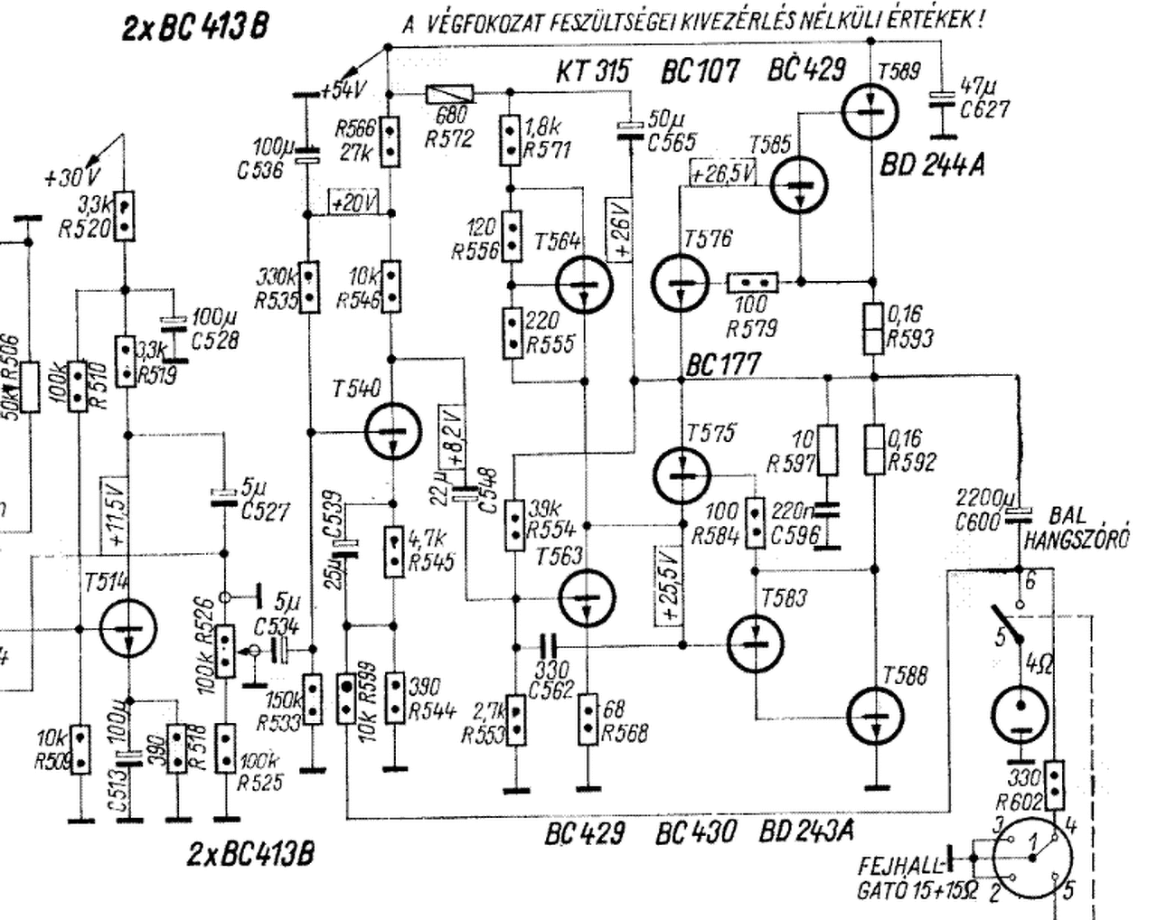

(#) vajasll válasza shoginc hozzászólására (») Jún 28, 2015 /
Videoton Orpheus RA 4324, vagy inkább Prométheusz RA 5350 rádió végfok panelja .Nagy gép...volt valamikor.
(#) Sebi válasza vajasll hozzászólására (») Jún 28, 2015 /
Nyertél! Az 5350-é a panel, stimmelnek a pozíció számok is. 4324-nek még AD-s vége volt, az újabbaknál pedig már oroszosan "VT" számot kaptak a tranyók.

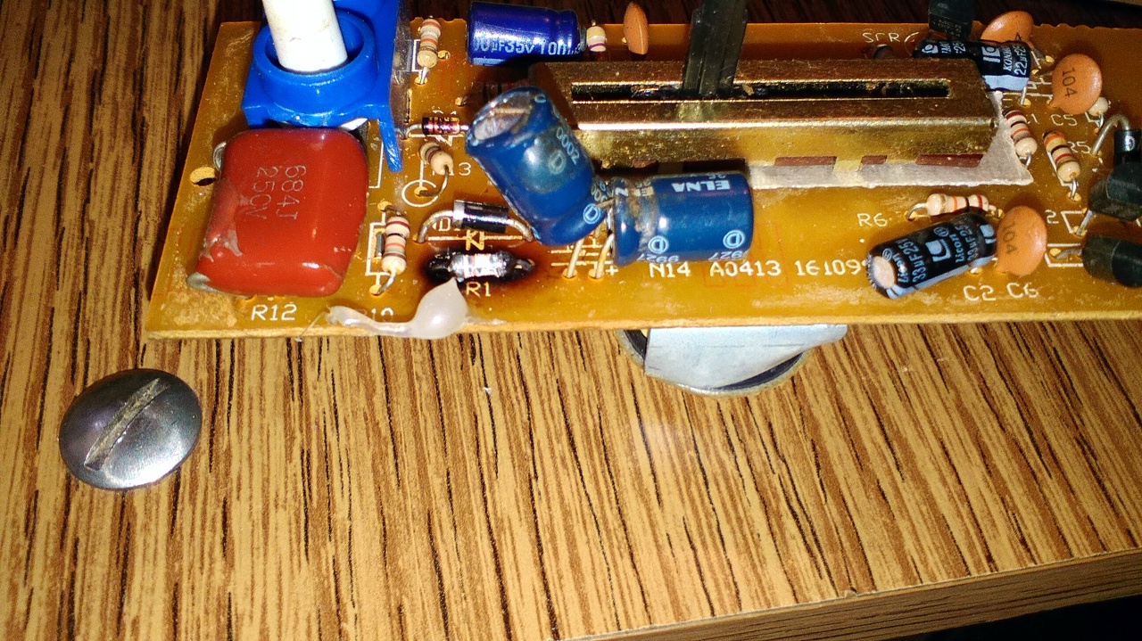

(#) IOsys hozzászólása Júl 1, 2015 /
Sziasztok! Ez egy Privileg N-14 típusú kenyérpirító. A neten semmi sincs róla. Az ott vajon hány ohm lehetett?
(#) Sebi válasza IOsys hozzászólására (») Júl 2, 2015 /
A környékét le kell rajzolni, másképp nem lehet megmondani. Lengyel lehet a motyó (az elkókból ítélve...)
(#) IOsys válasza Sebi hozzászólására (») Júl 2, 2015 /
Le fogom. Ott az a két elkó párhuzamosan van egymással, az egyik 35V-os, a másik 25V. Vajon melyik a púpos?
Egy másik fórumban mondtak olyat, hogy a szakadt ellenállást is meg lehet mérni. Nem amatőr mondta, de akkor se értem...
Az úgy van, hogy addig ég az ellenállás, míg meg nem szakad valahol - leginkább középtájon. Ha ráteszed az ohmmérőt az egyik végére, majd a másik csúccsal óvatosan tapogatsz a füstös részen, van esély, hogy megméred a felét, aztán a másik vég felől is.
(#) Gafly válasza IOsys hozzászólására (») Júl 2, 2015 /
„A neten semmi sincs róla.”
Én találtam róla anyagot
Azt a csámpás és púpos elkót is cseréld ki, lehetőleg 105 fokosra, mert szerintem egy kenyérpiritóban jó meleg lehet.
Aztán jön az a része, hogy vissza kell rajzolni. Nem egy bonyolult kapcsolás. Valószinűleg nem véletlenül sült meg az a szegény ellenállás és a további hibakereséshez nem árt ha le van rajzolva. Szerintem a leégett ellenállás és a púpos elkó mellett még valami más is lesz ott...
A hozzászólás módosítva: Júl 2, 2015

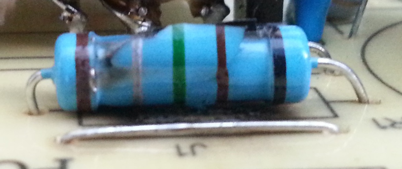

(#) kly hozzászólása Júl 3, 2015 /
Ez milyen értékű lehet? Okosan van jelölve.......
(#) Hp41C válasza kly hozzászólására (») Júl 3, 2015 /
Az első sáv nem lehet fekete. A fekete sáv nem lehet az első. Fekete - 0.
Kivéve, ha csak egyetlen fekete sáv van, az 0 Ohm
A hozzászólás módosítva: Júl 3, 2015
(#) kly válasza Hp41C hozzászólására (») Júl 3, 2015 /
Igen de az utolsó se lehet fekete
(#) ferci válasza kly hozzászólására (») Júl 3, 2015 /
Ez talán egy csúnya sötétkékkel kezd és akkor kék-barna-zöld-ezüst, 6,15 ohm?
Felderíted a környezetét, abból is tudsz következtetni - de nagyságrendileg kb. annyi az ezüst miatt.
(#) kly válasza ferci hozzászólására (») Júl 3, 2015 /
Kapcsoló üzemű táp primer köre. A - párszáz volt és a FET SOURCE-je között van. A FET DRAIN-je a tekercsre megy, a tekercs meg a + párszáz voltra. Nem értem minek ide 5 csíkos .....
Akkor ez a source és a gnd között van.. oda viszont nem szoktak több ohm-os ellenállást rakni, inkább 0R22-0R47-et. Mi a meghajtó IC? Hány wattos táp?
Kerestem egy hasonló kezdést és az 0R33 - akkor a tiéd 0R15 lesz, ha barna a 2. szín.
Berakták mégis a feketét ( 0) első csíknak, ebbe a fajtába..
24v 5A.
IC lecsiszolva ,8 lábú smd
Ja, az 0R15 akkor ( ha barna a 2. ) - elszállt a fet, elégett ez is meg az IC is.
IC nem biztos
(#) kly válasza kly hozzászólására (») Júl 3, 2015 /
Sajnos az IC is kivérzett, nem indul a táp a FET csere után..... 0,33 at találtam azt raktam bele.
(#) Sebi válasza kly hozzászólására (») Júl 3, 2015 /
Ha 8 lábú, az leggyakrabban UC3842, adatlapról egyeztesd a lábakat.
(#) kly válasza Sebi hozzászólására (») Júl 3, 2015 /
Sajnos nem nyert , olyan IC kell aminek 1. GND 8. kimenet 3. táp
