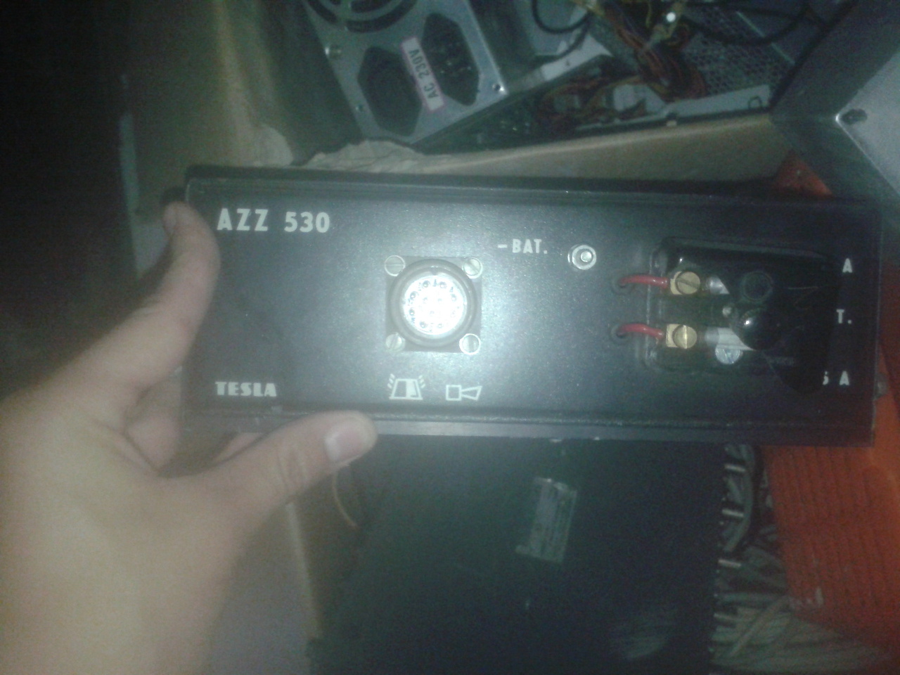

(#) gernerakos hozzászólása Júl 5, 2015 /
Kukáspiacon láttam a mellékelt képen látható Tesla gyártmányu valamit. Az a kérdésem, hogy mi ez, és mennyit érdemes adni érte?
(#) elektrorudi válasza gernerakos hozzászólására (») Júl 5, 2015 /
Ne tudom mi ez, de egy fillért sem adnék érte. Spéci csatlakozóval van szerelve, tehát esélyes, hogy a kiegészítők nélkül nem használható.

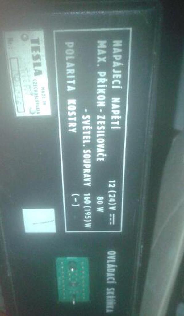

(#) elektroncso válasza gernerakos hozzászólására (») Júl 5, 2015 /
Valamiféle autós kütyü.
Valami erősítőt kezel 80W felvett teljesítményig és lámpa csoportot 160W-ig. Ami becsillant az csatlakozó?
U.i.: Egy helyen mintha sziréna erősítőként lenne feltüntetve. Belsejéről nincs kép?
A hozzászólás módosítva: Júl 5, 2015
Megvan:
„Výkonový zosiľňovač AZZ 530A obsahuje taktiež výkonové prvky na riadenie funkcií svetelnej rampy, majákov a prípadného ďalšieho príslušenstva.”
Vagyis ez valamiféle teljesítményerősítő illetve fénysorompók, majákok* vezérlésére készült készülék.
*Na ezt hogy fordítsam le? Rendőrségi villogót jelent, de jelenti még ezt a sárga villogót is ami például a mezőgazdasági gépek tetején, motoros kapuknál van.
(#) gernerakos válasza elektroncso hozzászólására (») Júl 5, 2015 /
Ami becsillant az csatlakozó. De nagyon sok kivezetése volt, és vagy 2 cm átmérőjü.
A belsejéről nincs kép, de az alján volt 2 db TO-3-mas csoda, de rács mögött, így a típusát nem tudtam leolvasni. Meg nehéz volt, talán tarnszformátor lehetett benne..
(#) Ricsi89 válasza gernerakos hozzászólására (») Júl 5, 2015 /
Rendőrségi villogó, illetve sziréna meghajtó lehet.
Autós mivolta miatt rendőrautóba való szerintem a villogó és a sziréna kezelésére, vezérlésére.
(#) nedudgi válasza gernerakos hozzászólására (») Júl 5, 2015 /
A súlyát feltételezhetően hűtőborda adja.
Köszönöm mindenkinek, szerintem nem fogom megvenni, mert nekem csak útban lenne, használni nem tudnám. Szétbontani, alkatrészként hasznosítani meg nem szeretném.

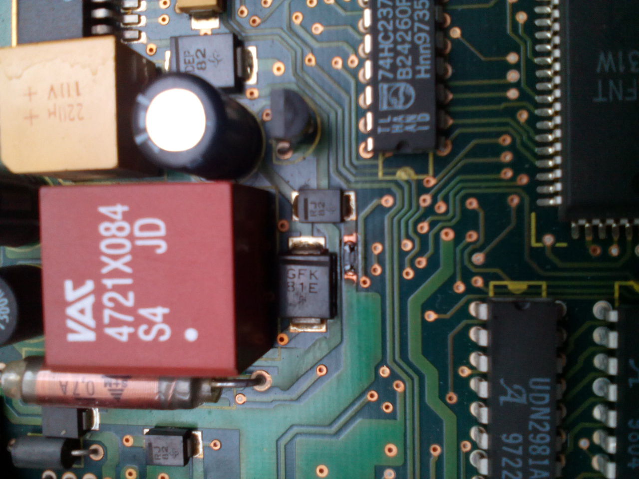

(#) m0tte hozzászólása Júl 5, 2015 /
Sziasztok. Ezt az alkatrészt keresem, de még az smd kódok között sem nagyon találom. RJ82? Tudtok ebben segíteni,hogy hogyan tudom beazonosítani? Köszi.
(#) morgo válasza m0tte hozzászólására (») Júl 5, 2015 /
Szia! Talán ő lesz az: Bővebben: Link
(#) Chipmunk1960 válasza m0tte hozzászólására (») Júl 6, 2015 /
Szia, Látom elégett a fólia is, vagy valami 0 értékű SMD, ami biztosítékként volt betéve. A kép alján van egy másik ugyanolyan, amit ki tudsz mérni, hogy mi is az valójában. Ha nem tudod hogyan kérdezzél. Én sem találtam adatot róla.
(#) Chipmunk1960 válasza morgo hozzászólására (») Júl 6, 2015 /
Szia, Valóban van köztük RJ, egyébként szerintem is Schottky, vagy egy sima, de miért pont a 600V -ost választotta? A képen látható részlet nem indokolja.
(#) nedudgi válasza Chipmunk1960 hozzászólására (») Júl 6, 2015 /
A részlet valóban nem indokolja, de a nagyobb feszültségre méretezett Schottky (illetve minden dióda) nyitófeszültsége (ugyanakkora áramnál) alacsonyabb a katalógus szerint.
(#) killbill válasza nedudgi hozzászólására (») Júl 6, 2015 /
Te lattal mar 600V-os Schottky-t?
(#) nedudgi válasza killbill hozzászólására (») Júl 6, 2015 /
Miből gondolod, hogy láttam?
Abbol, amit irtatok. 600V-os diodarol volt szo, mire te azt mondtad, hogy a nagyobb feszultsegre meretezett Schottky es minden mas dioda is... De valoban hibas kovetkeztetes volt, igy ujbol vegiggondolva. Bocs.
