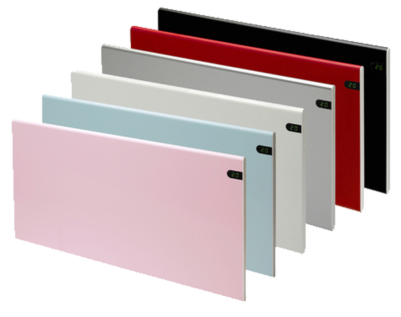

Norvég fűtőpanelekkel van valakinek tapasztalata? Ilyen fűtési rendszert szeretnék a felújítás alatt lévő társasházi lakásomban. Használ valaki ilyet?

Nagyon dekoratív, kis helyet foglal, és időben prgramozhatóan autonóm hőfokon tarthatóak az egyes helyiségek, de ezzel az előnye el is fogyott, mert ugyanannyit fogyaszt, mintha kutya közönséges olajradiátort használnál.

Többen ismerősök csináltak hasonlót más gyártmányúval, már régóta egy sem üzemel, leszerelték. Vagy olcsó és hideg van, vagy mint itt említették, pld. olajradiátor ugyanaz. A hatásfoka nem jobb -legalábbis észrevehetően nem- más villanyfűtéseknél, csak alakja más, nincs annyira útban a falon.

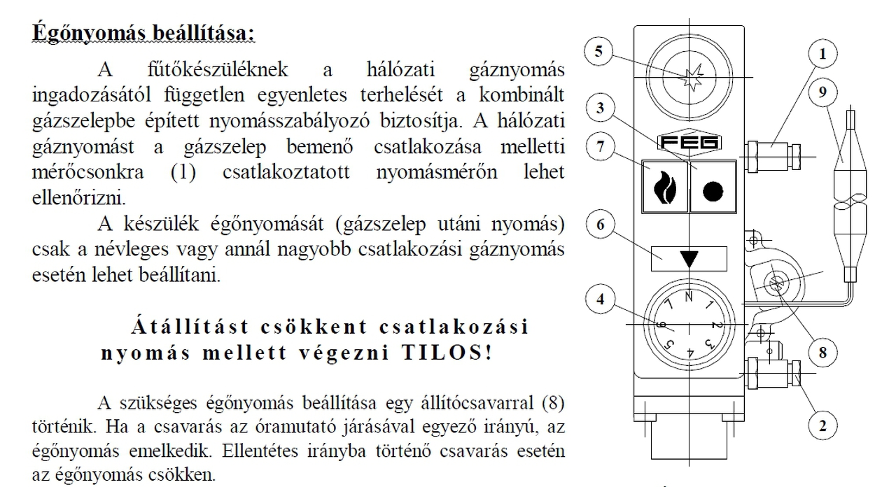

Ne vegyél rá mérget... Ha fűtőpanelt akarsz használni a konvektorok helyett, azzal minimum kétszer akkora összegbe fog fájni a fűtési szezon, de inkább többe. A konvektorral is lehet trükközni, csak kevesen tudják. Csatolok egy részletet a FÉG konvektor szerelési javítási doksijából.
Nekem sem tetszett annak idején hogy bekapcsol, ég mint állat, majd kikapcsol. Ilyenkor a bekapcsolt állapotában szinte izzadtam, majd a kikapcsolás után 10-15 perccel meg fáztam, égés közben pedig ömlött az égéstermék a szabadba, hideg párás időben szépen látszott is.
Aztán a józan paraszti ész mellé letöltöttem ezt a doksit, végigolvastam, és visszavettem az égőnyomást is (képen a 8-as csavar), meg a részterhelést is (csökkentett gázterhelés, a képen a 6-os kupak alatti csavar).
Majdnem olyan egyenletes hőmérséklet lett a szobába mintha radiátor működne, és valamelyest csökkent a gázfogyasztásom is. Plusz én első emeleten laktam, oda már nem kúszik fel a falban a talajvíz, így a lakás nagy része kapott egy belső nikecelles szigetelést. Innentől semmi gondom nem volt a konvektorral, nem nagyon fizettem többet mint más egy ugyanilyen cirkós lakásra. A cirkó elvben ugye jobb, gyakorlatban meg azzal az a baj, hogy a kéményén keresztül szépen kihúzza a lakás melegét... Ha hosszú a kémény mert nem házról hanem több szintes társasházról van szó, akkor a kéményhatás brutális. Nálunk pl. olyan volt a kéménynyílás ha odatettem a kezem, mintha egy elszívó ventilátor menne benne.
