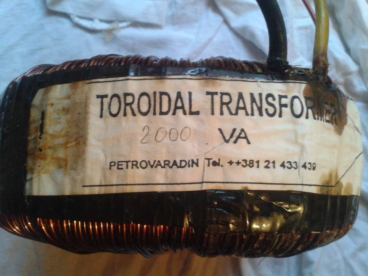

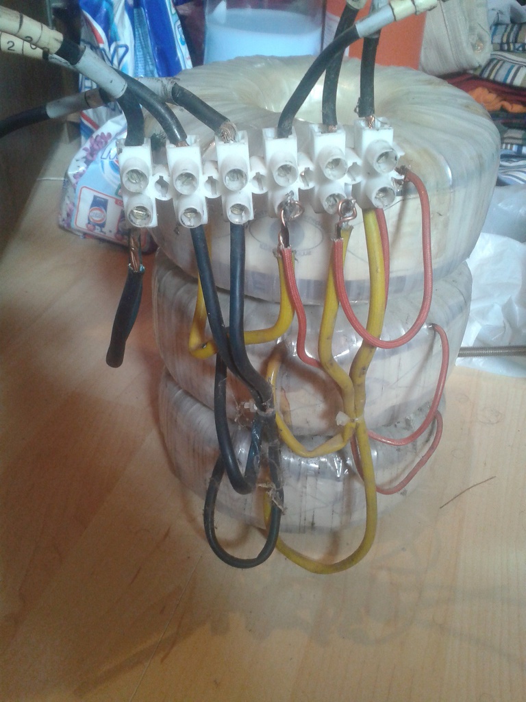

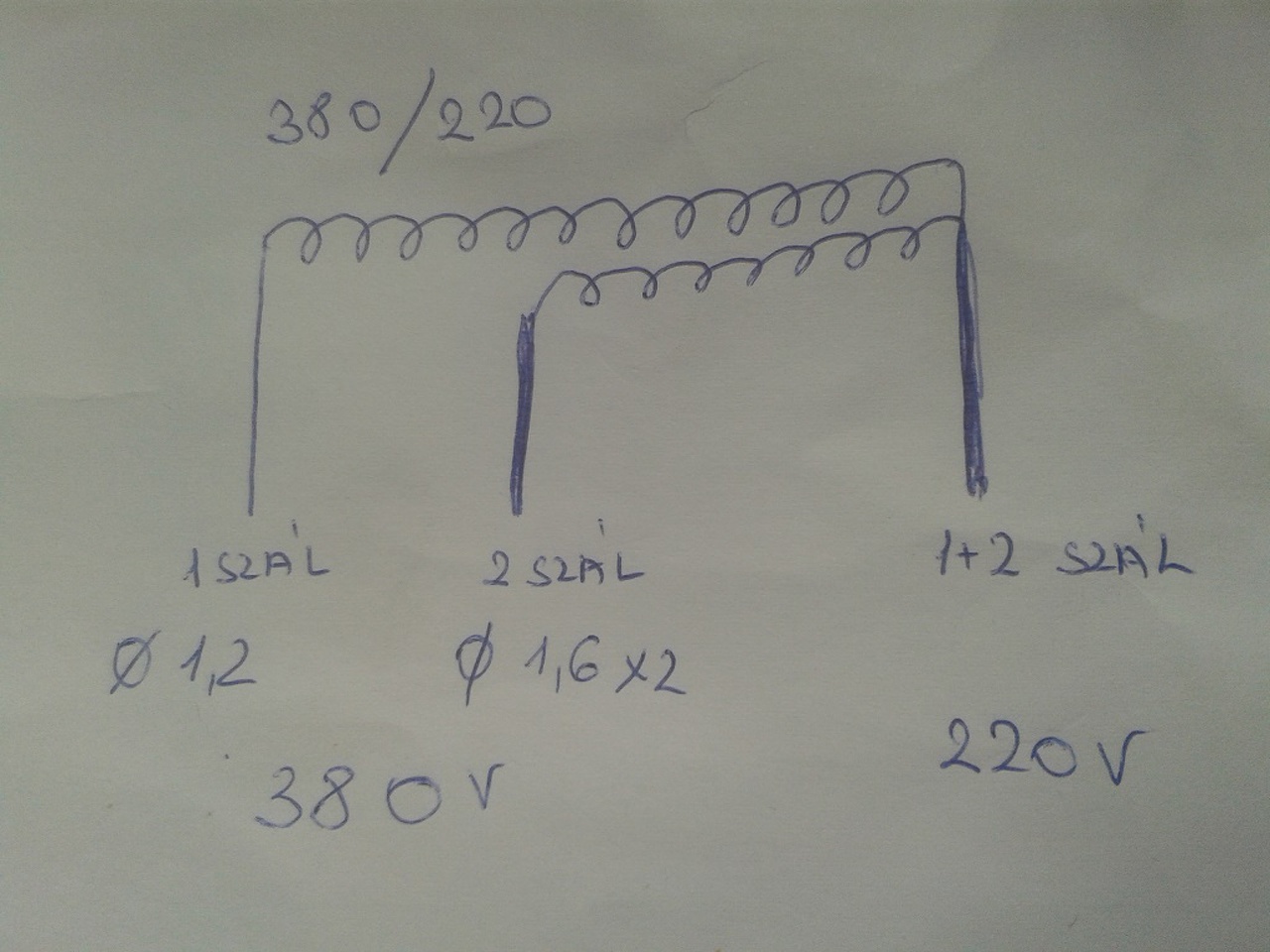

(#) mmajka hozzászólása Márc 31, 2015 /
Kedves Urak!
Tulajdonomba került egy 3 toroidból álló masina ami nem tudom mi lehetett (a képeken látható).
Mindenképpen át kell tekernem a saját igényeimhez mérten, viszont 380/220 most a tekercsek viszonya. A mostani tekerés papíron rajzolva.
A kérdés a következő: A 220V os mostani tekercset meg lehetne e hagyni primernek, nem kellene venni huzalt csak a sec tekercseknek?
Majdnem elfelejtettem, hogy egyenként gondoltam az áttekerést.
Remélem ki tudtok valamit bogarászni a képekből.

(#) Ge Lee válasza mmajka hozzászólására (») Márc 31, 2015 /
Nem tudni hogy a rajz egyetlen toroid alapján készült-e. Ha igen, akkor még mindig ott van a kérdés hogy a 380-as vagy a 220-as tekercs van-e alul. Ha a 220-as akkor egyszerű a helyzet, mert visszabontod a szekundert a kívánt feszültségig, ha elég a huzal árama (ha nem akkor leszeded a teljes szekundert és újratekered vastagabbal).
Ha viszont a 380-as van alul, akkor vagy használod azt primernek nagyon alul gerjesztve, vagy azt is visszabontod 230V-ig.
(#) mmajka válasza Ge Lee hozzászólására (») Márc 31, 2015 /
Igen egyetlen toroid rajza, akkor lebontom a szigetelést és kiderül vagy beborul mert sok munka lesz vele.
A vékony 1,2 mm es drót egymagában nem lenne elég szerintem mivel 2kW ot ír a toroid papírján, ezért ha rendesen meg akarom tekerni akkor oda is kell a vastag drót. Primernek gondoltam visszatekerni a 2 szál 1,6 os drótot párhuzamosan, sec nek meg valami még vastagabbat.

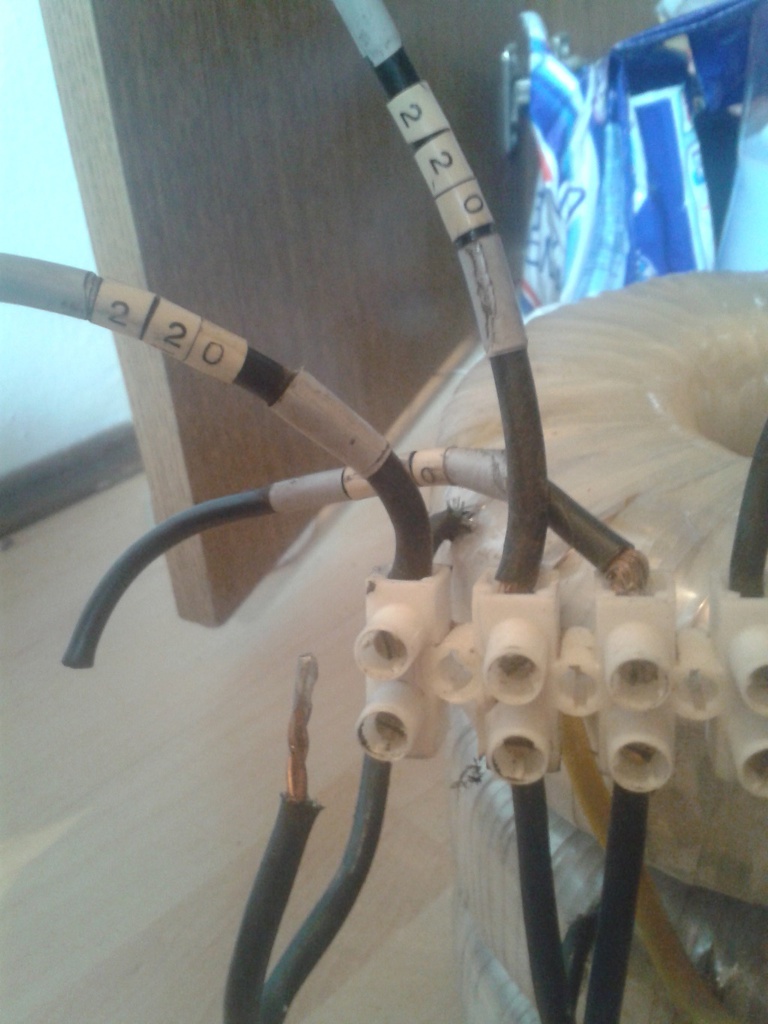

(#) mmajka válasza 13_Balu50 hozzászólására (») Márc 31, 2015 /
Igen, A kivezetéseknél ahol a 380 V van oda megy a vékony meg a Dupla vastag szál, a 220 V os kivezetésen pedig a két vastag plusz a vékony is egybecsavarva.
Két tekercs van rajta de az egyik végük közös mégpedig a 220 V kivezetése.
Kicsit fura számomra.
A vékony drót egy másik toroid dupla vastag bevezetésével a 380 V ra csatlakozik.
A képeken valamelyest látszik is.

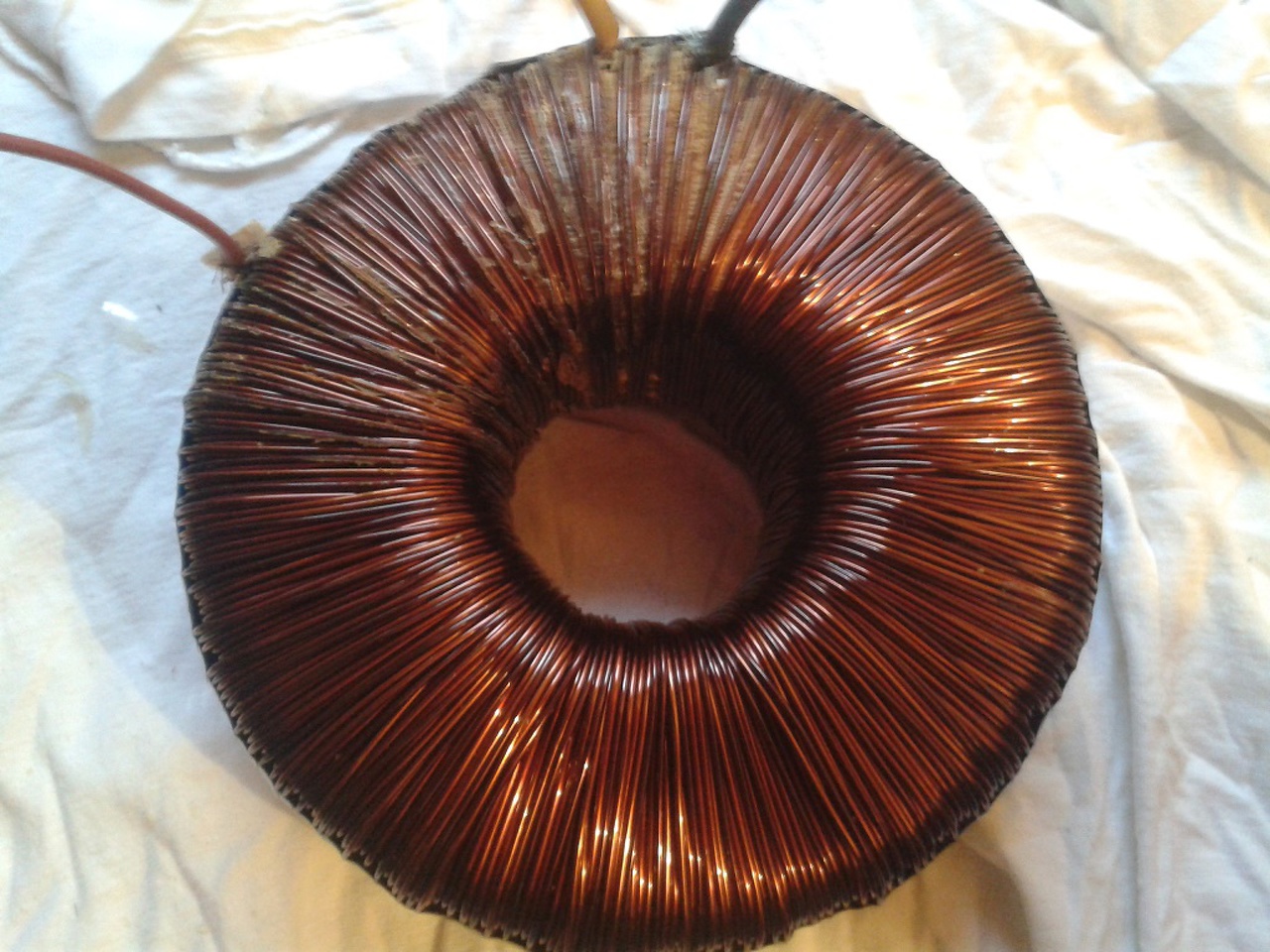

Közben letekertem egyikről a szigetelést.
Van rajta drót rendesen, de nem igazán tudom kinézni melyik tekercs hol van.
Ami biztos hogy a vékony egyedüli kivezetése a legkülső rétegben van.

(#) erbe válasza mmajka hozzászólására (») Márc 31, 2015 / 1
Nincs ezen semmi fura. Háromfázisú autotrafó csoport 3x380 V-ból 3x220 V-ra. A két felrajzolt tekercs sorba kötve adja ki a 380 V-ot, a megcsapolásról veszik le a 220-at. A felhasználása kissé korlátozott, mert nem leválasztó, így a kimenet használata a megszokott módon nem lehetséges.
A bontott képeiden látni, hogy lakkozták a tekercset, bontás után a huzalt nem tudod újra visszatekerni. Ellenben meg tudod mérni a felső réteg huzalvastagságát. Ha ez a vékonyabb, akkor csak le kell tekerni a megcsapolásig és nyert ügyed van.
Figyelem! Mivel autotrafó, ha különválasztott, elszigetelt szekunderrel használod, ~fele teljesítményre lesz képes. !!!
A hozzászólás módosítva: Márc 31, 2015
Közben most nézem a harmadik képeden a bekötést. Bogarászd ki, hogyan voltak eredetileg összekötve a tekercsek!
Elképzelésem szerint csillagba kötve működne helyesen háromfázisú rendszerként.
Ha igaz, a rajzod feszültségei nem az általad elképzeltek szerint alakulnak. Egy-egy trafó csupán 220/127 voltos. A tekerccsel semmi tennivalód nincs, a szigetelést nem kell lebontani. Olyan szekundert tekersz a tetejére, amilyent szeretnél (és amilyen ráfér).
(#) mmajka hozzászólása Ápr 2, 2015 /
Kedves Erbe!
Köszönöm a válaszod. Méricskéltem kicsit a legfelső rétegen a drót vastagságát és a vékonyabb egyedülálló huzal található.
Tehát véleményed szerint letekerem a vékonyabb szálat a megcsapolásig, ami meg rajta marad 2x1,6 mm párhuzamosan az marad 230V primernek.
Erre mehet rá a sec igényeimhez mérten.
A fele teljesítmény a mag tulajdonságai miatt jelentkezik?
