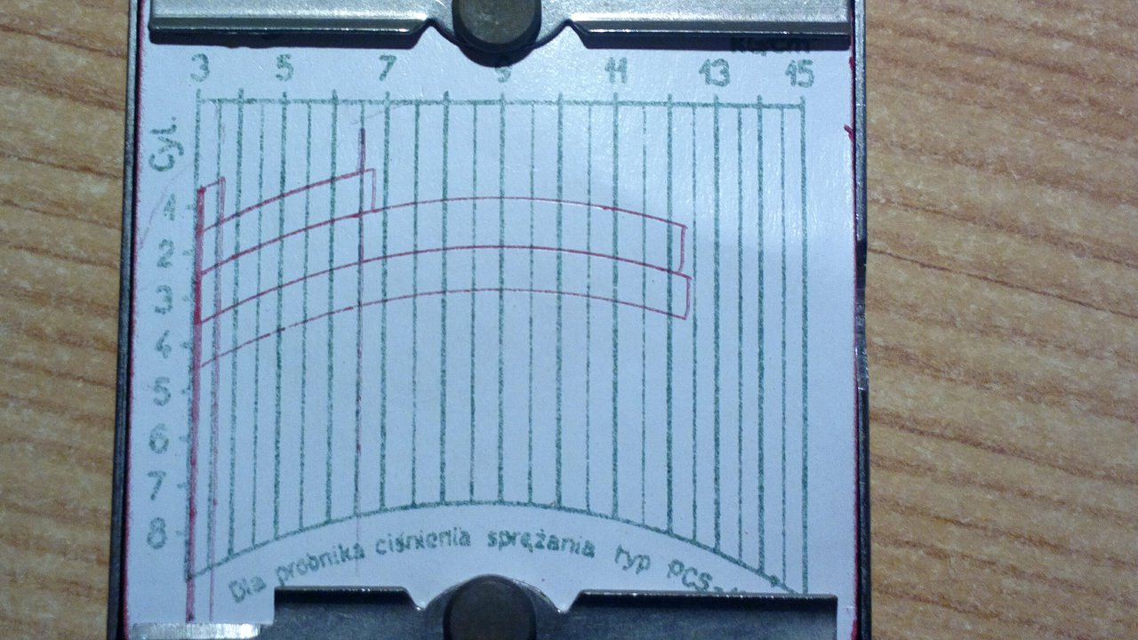

Üdv! Megvolt a kompresszió mérés, az első kettőnél elfelejtettem teljes gázt húzni. Illetve a gyertyát is megnéztem üzemmeleg motor után. Nekem a gyertya kicsit kormosnak tűnik.

Ha kormos a kipufogó is ,akkor vagy szelepszár-szimering,vagy pedig gyűrűk lesznek a felelősek miatta.
