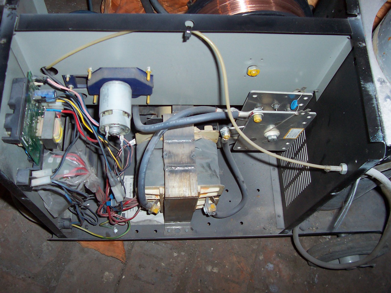

Hali!Feszültség biztos,hogy nincs mert rengetegszer hegesztettem már úgy,hogy előtte a huzalt a munkadarabhoz érintettem és csak utána nyomtam meg a gombot..Inkább a hegesztés befejezése utána van olyan,hogy nem mindig olvad le és hozzáragad a munkadarabhoz.A diódákat már mértem azok jók.Egy német oldalon azt írják erről a güde gépről,hogy a barkácsgépek felsőkategóriája....
Engem mondjuk nem érdekel,csak jó legyen.Eddig mondjuk jó is volt,csak mostanában kergült meg.Folytótekercset nem láttam benne,ezért gondoltam arra,hogy a trafóba van integrálva,mert nélküle nem lehetett volna rendesen dolgozni vele.Én dolgoztam a munkahelyen félmillás géppel is,annál annyi volt az eltérés,hogy kevésbé volt érzékeny az áramingadozása,így a huzal is egyenletesebben jött,.De ha tudtok átalakítási instrukciókkal szolgálni,akkor szívesen átalakítom
jaa gépet egy hegesztőboltban vettem kb 6 éve,akkor barkácsként ezt ajánlotta az eladó,meg volt profi gépük 250 től
Akkor inkább úgy írnád le a helyzetet, hogy amikor szeretnéd befejezni a hegesztést és elengeded a nyomógombot akkor azt történik, hogy a huzal vége a varratba olvad és le kell törni?
Olyan nincs, hogy fojtótekercset integrálnak a trafóba. A fojtót abban az esetben lehet elhagyni, ha a primer és szekunder tekercs között a csatolás úgy van beállítva, hogy optimális lesz a trafó karakterisztikája védőgázos hegesztéshez. Egyébként mielőtt beruházol több ezer forintot kondenzátorokra, előtte győződj meg arról, hogy biztos javít-e valamit a hegesztés minőségén, mert nekem az a tapasztalatom, hogy ezekbe a gépekbe hiába teszel akár 60.000µF-nyi kondenzátort, semmit nem fog javulni a helyzet. Ha néhány képet feltennél a belsejéről, akkor lehet többet tudnánk segíteni.
pontosan így van,a varrathoz ragad...hamarosan küldöm a fotókat...

Ebben esetben a hibát az okozza, hogy a motor még akkor is tol huzalt, amikor az elektronika már levette a trafót a hálózatról. Olyankor szokott ez előfordulni, ha a fékezőtranzisztor nem működik (vannak olyan toló egységek amik nem igénylik a fékezőtranzisztort), de akkor rendszeresen több huzalt a nyomógomb elengedése után.
Nyomd meg a nyomógombot, aztán figyeld, hogy a nyomógomb elengedése után jön-e még huzal. Akkor működik jól, ha a nyomógomb elengedésének pillanatában megáll az előtolás. Optimális az, ha az előtolás pár tizedmásodperccel hamarabb áll meg, mint ahogy leveszi a trafót a hálózatról. Komolyabb elektronikáknál lehet állítani hogy a motor megállását követően a mágneskapcsoló mennyivel később ejtsen el (Burnback), de a tiédnél nem hiszem.

Küldöm a képeket...a Güdéről remélem segít valamit.

Ha megnézed alaposan a képeidet, több képen is jól látni, hogy a trafó belső felén van egy oda nem illő dudor (tekercs). Na az a fojtó!

A fojtó oda van hegesztve a főtrafó oldalára.

Ha ennek a Telmignek a főtrafóját összahasonlítod a Güdéével, szembetűnő a különbség-a Telmig javára. Ez önmagáért beszél. Ilyen Güde trafóból talán 3-4 db is hever valahol a raktáramban, mivel a dobozt felhasználva építettem egy gépet normális trafóval és alkatrészekkel, a tulajdonosaik legnagyobb megelégedésére. Az a trafó egy kis jó szándékkal talán 20cm2, a legerősebb fokozatban 6(!)A üresjárási árammal. Ekkora üresjárási árama még a 800A-es WEMI-nek sem volt. A Telmig inkább a 190A-es Einhell-hez hasonlít mint kivitelre mint főtrafó vaskeresztmetszetre.
Igazad van, nem is figyeltem a vasmag keresztmetszetet. Ennek ellenére csak annyit tudok javasolni, hogy ha eddig meg volt elégedve a teljesítménnyel és csak a huzaltolási probléma van vele, akkor az elkókkal lehet belőle valamivel jobb gépet csinálni pár ezer forintból. Ha el akarja adni, max 30-40ezret kaphat érte, amihez hozzá kéne adni vagy 40-50 ezret hogy normális gép legyen. Szerintem aki zárt szelvényeket, vagy lemezeket hegeszt otthon, annak ez teljesen jó lehet, főleg akkor, ha évente párszor használja.

eddig nem volt bajom a teljesítménnyel,jó nagy trafó van benne,átlóg a gép másik oldalára is....,ha sokáig nyomattam neki se kapcsolt be a hőkioldó...
Ezzel nem volt gond...Megnéztem az adattáblát és valóban a kezelőlapon van egy vázlat,ugye a kétkarika ami a trafót jelképezi,akkor a háromszög ami a diódát és utána egy fojtó jelölése.Azt hittem a GÜDE német,de nem,az van ráírva,hogy made in italy,tehát akkor csak azért volt drága mert európai gyártmány és ugye a bérek![]() Na sebaj,veszek bele kondit,meg kisütő ellenállást,ha ez nem jönne be,akkor nagyteljesítményű relét is rakok majd bele ami az ellenállást kapcsolgatja...még mindig jobban megéri,mint egy másik,profibbat venni...Meg kasznizásra ez is elég.. A hozzászólás módosítva: Júl 22, 2015

Első körben meg kellene próbálni a munkakábel vizsgálatát. Úgy mint a huzalvezető betét ellenőrzését a kábel belsejében, ha nagyon kopott célszerű spirálra cserélni, áramátadó fuvóka cseréje, huzaltovábbító görgő letisztítása. Aztán ha a helyzet nem javul, akkor kell próbálkozni a kondizással. A leggyakoribb hiba ezeknél a gépeknél a munkakábel elhasználódása. A hozzászólás módosítva: Júl 23, 2015
