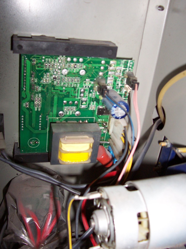

Ebben esetben a hibát az okozza, hogy a motor még akkor is tol huzalt, amikor az elektronika már levette a trafót a hálózatról. Olyankor szokott ez előfordulni, ha a fékezőtranzisztor nem működik (vannak olyan toló egységek amik nem igénylik a fékezőtranzisztort), de akkor rendszeresen több huzalt a nyomógomb elengedése után.
Nyomd meg a nyomógombot, aztán figyeld, hogy a nyomógomb elengedése után jön-e még huzal. Akkor működik jól, ha a nyomógomb elengedésének pillanatában megáll az előtolás. Optimális az, ha az előtolás pár tizedmásodperccel hamarabb áll meg, mint ahogy leveszi a trafót a hálózatról.

(#) Johny81 válasza Phile80 hozzászólására (») Júl 21, 2015 /
Küldöm a képeket...a Güdéről remélem segít valamit.

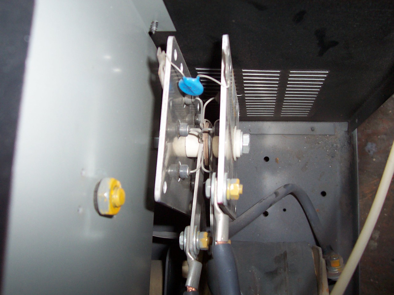

(#) erbe válasza Johny81 hozzászólására (») Júl 21, 2015 /
Szerintem ez a "Jujjj!" kategória. Képzelj el egy ugyanilyen dobozt, ami úgy tele van pakolva, hogy az ujjad nem tudod közédugni! Ráadásul ami ennél műanyagból van, annál fém és kétszer ilyen vastag.
Magyarul egy ipari dobozba beleszórtak valamit.

(#) erbe válasza erbe hozzászólására (») Júl 21, 2015 /
Ha megnézed alaposan a képeidet, több képen is jól látni, hogy a trafó belső felén van egy oda nem illő dudor (tekercs). Na az a fojtó!

(#) Phile80 válasza Johny81 hozzászólására (») Júl 22, 2015 /
Ahogy látom van ebben fojtó... Ebben az esetben 2db 22000µF/63V-os kondenzátort tehetsz párhuzamosan közvetlenül a diódahídra. Fontos, hogy a fojtó elé. Optimális az lenne, ha a fojtó induktivitását is megemelnéd kb. 100-150uH-vel. Ha tudsz szerezni kb egy 68ohm/20W-os ellenállást (legjobb ha hűtőfelületre csavarozható verzió lenne), akkor azt a kondenzátorokra csatlakozva megoldhatod azok kisütését (nem kell kapcsolni sem, disszipál néhány wattot, de az nem jelentős). Használj CO2 helyett CORGON védőgázt és lesz egy tökéletesen hegesztő géped.
A fojtó oda van hegesztve a főtrafó oldalára.
A mellékelt képen láthatod a géped Európában gyártott verzióját, ami kb. 160 ezer. Általában a kínai fele annyiba kerül.
A géped teljesítményével szerintem nincs semmi probléma, mert a 160A az otthoni barkácskörülményeket bőven túlteljesíti. Szerintem a hőkapcsolója még soha nem kapcsolt le...
