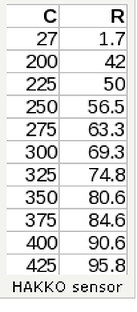

(#) Lac364 hozzászólása Júl 19, 2015 /
Üdv m.
Szert tettem két darab HAKKO 907/ESD pákára. Érdekelne milyen típusú hőelem van ezekben a pákatípusokban , és létezik e adattáblázat e típusú hőelemhez. Bármilyen jellegü segítségeteket előre is köszönöm. Bővebben: Link
(#) Ge Lee válasza Lac364 hozzászólására (») Júl 19, 2015 /
Semmilyen, mert termisztor van benne. Nem méregettem, de szobahőmérsékleten 60 ohm körül van.

(#) Lac364 válasza Ge Lee hozzászólására (») Júl 19, 2015 /
Hogy mennyire fedi a valóságot nem tudodom , de ezt találtam a neten. Mérni még nem tudok , rendelés alatt van. Hátha más is hasznát veszi.

(#) Ge Lee válasza Lac364 hozzászólására (») Júl 20, 2015 /
Ami hakko klónom nekem van (ebay-es) azt semennyire, mert nem 275 fokon 60 ohm hanem 23 fokon, és ha jól emlékszem nem is változik ekkorát felfűtve sem.
(#) Lac364 válasza Ge Lee hozzászólására (») Júl 20, 2015 /
Marad a mérés. Addig is megterveztem az áramkört a táblázat szerint. Ha másak az értékek csak pár ellenállást kell más értékűre cserélnem . Lényeg , hogy termisztoros legyen. Ez is nagy segítség volt. Bár jól jönne 200C és egy 450C pontos ohm mérés addig is. Ebből már az értékek számíthatóak lennének.

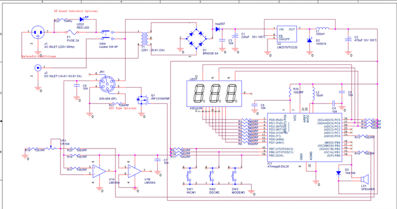

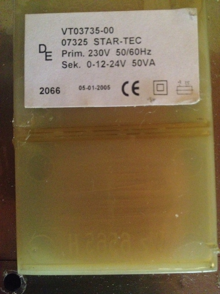

(#) cupika97 hozzászólása Júl 22, 2015 /
Sziasztok. Segítséget szeretnék kérni forrasztóállomás ügyében. Van egy trafóm (képen láthatóak az adatai), szinten for.állomásból, de a vezérlésének annyi, és a páka sem volt valami híres. Ilyen pákát szeretnék vele vezérelni, lehetőleg legyen LED display is rajta, ami mutatja a hőmérsékletet. Esetleg találtam egy arduinoval vezérlőset ami megtetszett. De nemtudom hogy ezt a trafót fel lehet-e hozzá használni. Előre is köszönöm.
(#) proli007 válasza cupika97 hozzászólására (») Júl 22, 2015 /
Hello! A páka a háló szerint 24V/50W-os, a trafód is 24V/50VA-es. Úgy hogy jónak kell lenni, de..
A rajzon amit választottál, a trafónál, 3A van írva, neked meg 2A-ed van. Viszont teljesen felesleges szűrni a páka feszültségét. Így a 24V váltóból, 32V lesz, és a páka is többet fog enni. Ha nem szűröd, a 24V váltóból csak 24V egyen lesz. Nem kell a böszme 2200µF-os kondi, viszont kell bele egy plusz dióda és egy 100µF-os kondi is elég. A Fet-nek, meg nagyon megteszi a szűretlen 24V feszültség is.
A kütyünek van egy DC tápbemenete is, ahol azt írják, hogy 14,4V..33V-ig minden jó neki. (Amúgy ez cseppet túlzás, mert hogy fog ez fűteni 14V-al?) De viszont így a 24V bőven megfelel, a páka úgy is arra van tervezve, nem a 32V-ra.
Egyébként ha nem akarod külső DC 24V-ról működtetni, akkor célszerű az AVR részére a tápot, nem a +32V-ról venni, hanem a trafó 12V-os középleágazásáról. Ekkor még kapcsolóüzemű táp sem kell az AVR táplálására. stb..

(#) cupika97 válasza proli007 hozzászólására (») Júl 22, 2015 /

(#) Kovidivi válasza cupika97 hozzászólására (») Júl 22, 2015 /
Miért kellene elfelejteni az Arduino-t? Az Arduino-t egy teljes értékű Atmega328-ként lehet programozni, amivel szinte minden megoldható. Rárakod az analóg bemenetre a szenzort, beállítasz erősítést, amennyi kell, és ez alapján vezérled a pákát egy FET-tel, ahogy Proli is írta fentebb, minimális pufferkondival. A kijelző meghajtást pedig ellesed az Instructable-s linkből. Én is így oldottam meg, csak én műveleti erősítővel.
Jó tanács is van a cikkben, én 19V-os laptoptápról használom a pákát, 370foknál feljebb nem tudom a hőfokot emelni, ilyenkor max kitöltésen megy a FET.
Nincs az Arduino-val semmi baj, de ehhez is megfelelhet a trafó.

(#) proli007 válasza cupika97 hozzászólására (») Júl 23, 2015 /
Hello! Ha kapcsolástechnikailag gondolod, akkor mindössze egy diódát kell a hídegyenirányító és a puffer közé betenni és a kondi értékét le lehet csökkenteni. Ez csak ennyi.
