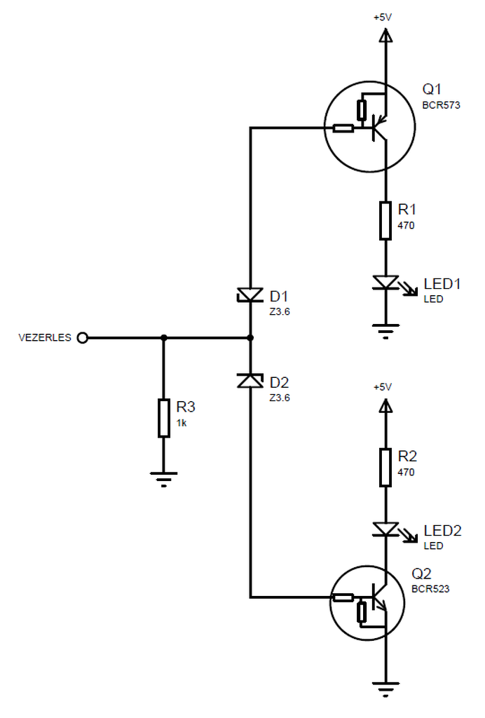

Sziasztok! Egy kapcsolásban szeretném kérni a segítségeteket. Van két LED. Az egyiket NPN tranyóval, a másikat PNP tranyóval szeretném kapcsolni. A bajom az, hogy egy vezérlőjelről szeretném mindezt megcsinálni és tovább bonyolítja a helyzetet, hogy a vezérlőjel nagyimpedanciás állapotában a Q1 legyen aktív. Szimulátorban készítettem egy kapcsolást (csatolva) ami ott jónak tűnt, azonban megépítve nem jó. Nagy impedanciás állapotban Q1 aktív (LED1 világít), de ha GND-t hozzáérintem a "vezerles" bemenethez, akkor picit bevillan a LED2. Ez így nem jó. (Nem LEDeketet akarok kapcsolgatni, csak így egyszerűbb vázolni a problémámat.)
