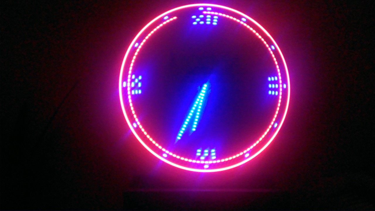

Készen lett a második órám is, küldeném pályázatra, az összes panel gyártva lett ugyanakkor nem volt időm újítások be tételére. Így most csak annyi bajom van vele, hogy még mindig nagyon villog, mert nem sok mindent változtattam. Centírozni sikerült jól és rendesen pörög, a légkeverésen kívűl máshangja nincs. Kapni fog egy plexi dobozt és utána remélhetőleg megszűnik az is. A kérdésem az, hogy mit kéne változtatni esetleg a programnak melyik részét, hogy a kijelzési ne annyira villódzon. ?
Ha nem pörög megfelelő sebességgel akkor villódzik mindenhogyan. Kell 25Hz ,hogy ne legyen zavaró. Nálam a 16f886 verzióban ha a PWM fényerő szabályozású ledek kitöltését leviszem akkor nagy mértékben csökken a villogás.. Igaz ez azt eredményezi halványabb is lesz. Vagy áttervezed az egészet dupla szárnyasra úgy elég fele fordulat ,de gondolom ha kész ezt nem szándékozod.. Plexit meg ilyesmit nem javasolnék hiszen az egész lényege a "térben lebegő kijelzés".Ha mégis dobozba teszed szívd ki a levegőt vákumpumpával akkor lesz fordulat és zaj sem lesz a légellenállás miatt,de az alkatrészek részegységek hűtési tényezői ilyenkor drasztikusan megváltoznak és lehet megfő a szerkezeted.

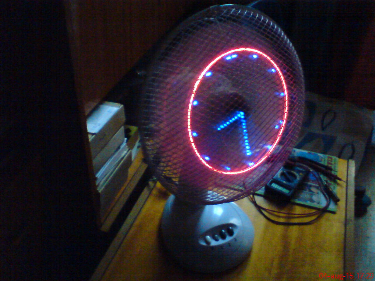

Még februárban ötleteltem azon,hogy óra panelt teszek egy ventillátorra.Mostanra készült el.Működik csak a beállított időt nem menti el a piros kör ki-be kapcsolása után.Igaz új elemet kapott.Szerintetek jól néz ki?Így rács mögött nem az az igazi.
Egyedi, de ezt igazán élőben lehetne eldönteni a kép sokat ront a látszaton.
Kicsit értetlenkedek a motor az eredeti ventilátor motor, ha igen akkor melyik fokozaton pörgeted?
A kép valóban csalóka.Ezért készitettem egy kis videót,igaz az is telefonos.A motor és minden eredeti csak a ventillátor lapátot fúrtam ki három kis helyen.Egy a tápnak kettő kicsi pedig a fototranzisztornak.Elemnek három darab LR41-es gomb ellem van benne sok lenne neki a 4,5V? |
