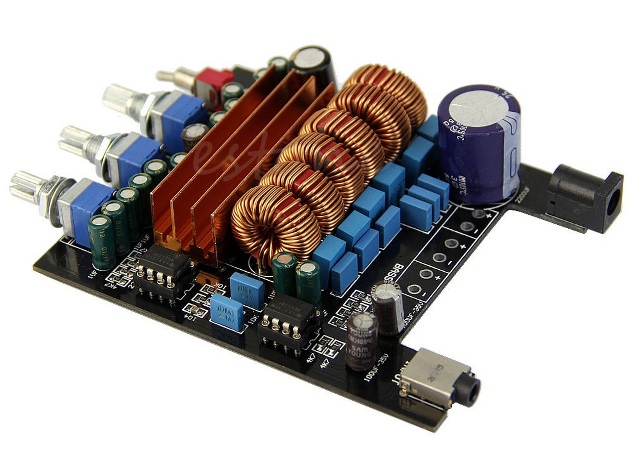

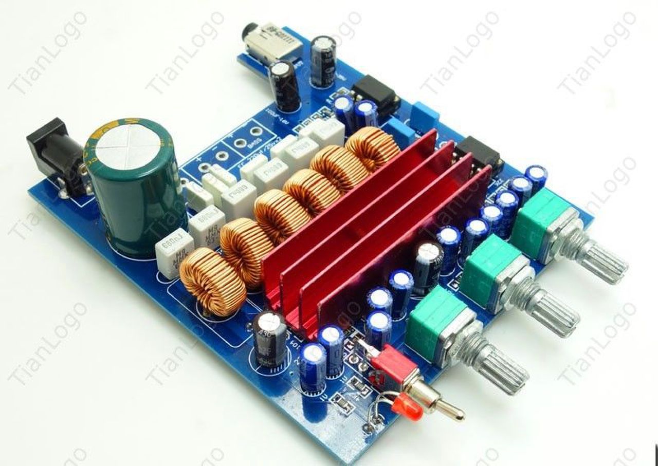

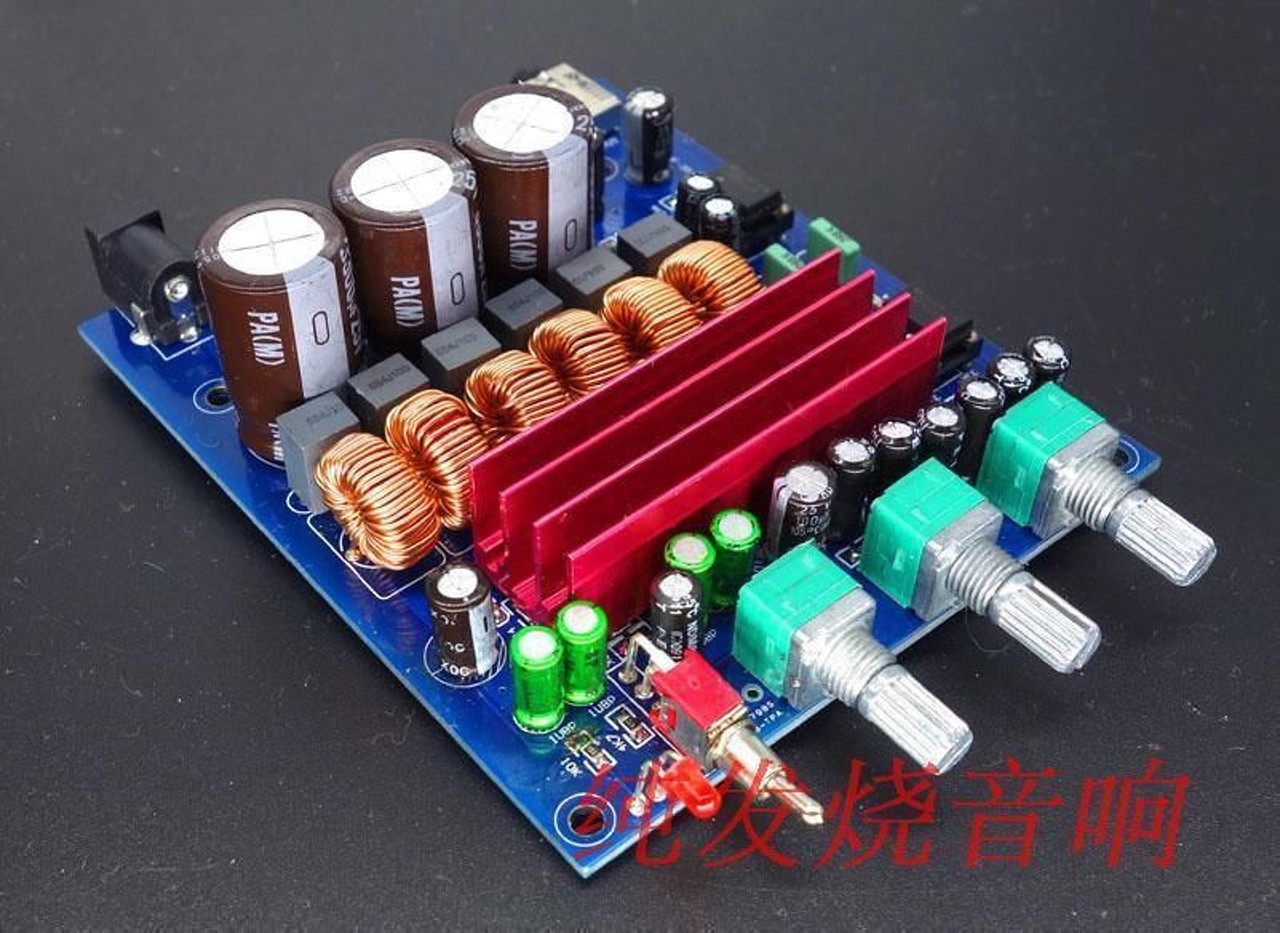

Tanácsot szeretnék kérni három erősítő panellel kapcsolatban. Ezek előreszerelt cuccok és véleményeteket szeretném kikérni hogy a 3 közül melyik lehet a legjobb választás. Mindhárom TPA3116 -tal van szerelve, 2.1 csatornásak, de kicsit másabb a felépítés, meg a kondik.
1; - Add meg a link feliratát
2; - Add meg a link feliratát
3; - Add meg a link feliratát
Tudom így ránézésre nehéz megállapítani hogy melyik lehet jobb, de mégis ez lenne a kérésem
Kocsiban lenne elsősorban használva, ezért lehet ez nem is lenne jó a 3., mert elvileg 18V-24V táp kell neki. Az első kettő már 12V-tól megy.
Meg még egy OFF topik kérdésem lenne hogy ha egy trafónak van 3 AC kimenete, 11V-1A, 11V-1A és 12V-1A, akkor ezeket lehet e összekötni és utána egyenirányítani? Hogy 3A terhelhetősége legyen.
Mert az alapsztori hogy kaptam egy Orion mélyládát amiben meghalt az elektronika, de jó a hangszóró még jó és ezt szeretném használni.
Nagyon köszönöm előre is a segítséget!

(#) lukacsp válasza kisist1 hozzászólására (») Aug 9, 2015 /
Szerintem a három közül a legjobb választás ha egyiket sem veszed meg.
Nézd meg a TPA3116D2 adatlapját, és mindjárt kivilágosodik, hogy ez az IC sem tud csodát tenni, 12V-os tápon kb. 2x20W (4 Ohm) + 1x40W (2 Ohm) fog kijönni belőle. Mellesleg ezekkel a távolkeleti modulokkal sokszor van baj, ami tervezési mulasztás eredménye.
(#) Buvarruha válasza kisist1 hozzászólására (») Aug 9, 2015 / 1
Az elsőn legalább van masszív tápszűrés, de, ha ugyanaz az IC van rajta ami 4.5V-tól már megy, akkor mindegyik megy 12Vról. Kölönböző feszültségű szekundereket nyílvaló, hogy nem lehet összekötni.. A két 11V-ost már lehetséges,de érdemes mindegyiken külön diódákkal egyenirányítani, nem összekötni és egy egyenirányítót csinálni a egészre.
(#) kisist1 válasza lukacsp hozzászólására (») Aug 9, 2015 /
és Buvarruha
Köszönöm a válaszokat. Tudom 12V-on kevesebb lesz a teljesítmény, de így mint laikus ezt találtam ami jónak tűnt (némi utánaolvasás után). 12V-ról sokkal többre tudnék menni egy másmilyen IC-vel? Amiket találtam nem tudtak jóval többet.
Meg a hangerő éppen lehet így is elég lenne. Szerintetek kihajtaná ezt a kis ládát, meg még két hangszórót? Nem szükséges hogy remegjenek az ablakok a kocsiban
Még egy picit a trafóra visszatérve, hogy egyenirányítás után sem érdemes összekötni őket? A ládában lévő tápegység elektronikája még lehet működik. Majd kimérem hogy ott mekkorák a DC feszültségek.
(#) Buvarruha válasza kisist1 hozzászólására (») Aug 10, 2015 /
Különböző feszültségeket sehogy sem lehet összekötni. Gondold végig a nagyobb fesz lenne csak terhelve a többi nem csinálna semmit. A kimenő teljesítmény a tápfeszültségtől függ, a 12V, az 12V bármilyen erősítőről is van szó, nagyobb kimenőteljesítményhez nagyobb tápfesz kell. 12V-ról hidalva kb. 20-25W vehető ki 4ohm-on. A TDA IC-k doksijában írnak nagyobb teljesítményt 10%THD mellett, ami iszonyatosan sok, egyszerűen értelmetlen adat, az autórádiók 45W-os kimenőteljesítménye is vicc. Vannak IC-k amik részben kapcsolőüzeműek és saját maguknak álítanak elő nagyobb tápfeszültséget, de ahhoz elég sok külső alkatrész kell, ezért nem nagyon használják őket autómagnókban, ráadásul hűthetetlenek lennének olyan körülmények között. Mindebből következik, hogy ennek az erősítőnek semmivel sem lesz nagyobb kimenőteljesítménye, mint a magnónak (ha hidalt a magnó, ami szinte biztos), tehát nem is érdemes megvenned, ha ez a célod.

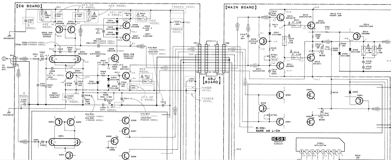

Van egy Sony TA-F 690es erősítőm és az a gondom vele hogy a rajz szerint beállítom 24mv bias munkapontot de a végfokon és a meghajtó tranz. sokkal több feszültség van mint a rajz szerint, tehát vagy a munkapontot állítom be a rajz szerint vagy a végfokon lévő feszültségeket a rajzhoz melyik a helyes?

(#) Gafly válasza Jani 2013 hozzászólására (») Aug 10, 2015 /
Ha már úgyis megvan, akkor feltennéd nekünk is rajzot és hogy hol mérsz? Előre is köszönöm (a többiek nevében is)
(#) Jani 2013 válasza Gafly hozzászólására (») Aug 10, 2015 /
RT301 és RT 351 állítom a munkapontot és VH4 mérem és min ezt melegen tehát 15-20 perc után feltenni nem engedi a rajzot mivel nagyobb mint 2mb de adok egy link-et.
A hozzászólás módosítva: Aug 10, 2015
(#) reloop válasza Jani 2013 hozzászólására (») Aug 10, 2015 /
Írd rá a mellékelt rajzra a rendellenesnek ítélt feszültségeket!
(#) Jani 2013 válasza reloop hozzászólására (») Aug 10, 2015 /
Nem tudom rá írni de pldául 2sc 3423 tranz.1,3v helyet1,7-1,8 vagy 2,1v helyet 2,6-2,7 telefonról írok ne haragudj nemsokára gépelé ülök
Ez azért nem olyan durva. A végtranzisztorok voltak már cserélve?
Nem voltak gyári az egész a hálozati feszültség nem befolyásolhasa a végfokon lévő feszeket mivel 220-230v van írva az erősítőre nálunk meg 234-235v a hálozati fesz?
Ezek a feszültségek nem függnek a hálózati ingadozástól.
Az erősítő működésében tapasztaltál valami rendelleneset?
nem talán az hogy elégé melegszik a végfok ha 24mv be van állítva de a végfoknak 54.5v kellene kapnia de 58v mérek
Az állítás előtt mennyit mértél a VH4-en?
A tápfesz terhelés hatására esni fog, ezek nem kicentizett értékek.
20-24mv mértem de úgy elégé melegszik a végfok még üresjáratban is vagy ez így természetes? még egy kérdésem lenne akkor mihez állítsam a végfokot 24mv munkapontot állítsam be vagy állítsam a rajz feszekhez a munkapontot?
(#) reloop válasza Jani 2013 hozzászólására (») Aug 10, 2015 / 1
A melegedés természetes velejárója ennek az erősítőnek. A mérési ponton ugyan lejjebb is veheted a feszültséget, hogy kevesebbet fűtsön, ezzel viszont a torzítás növekszik valamelyest. Inkább nem piszkálnám
Az általad észrevételezett eltérések bőven beleférnek a MOSFET gyártási szórásába, azok az értékek inkább csak tájékoztató jellegűek a doksiban, nincs vele semmi teendőd.
Tedd rá a burkolatot mielőtt valami kárt tennél benne
rendben akkor vissza állítom 20-24mv értékre 15-20perc üresjárat után és úgy marad remélem kibír még vagy 10-20 évet köszönöm Kolléga.
