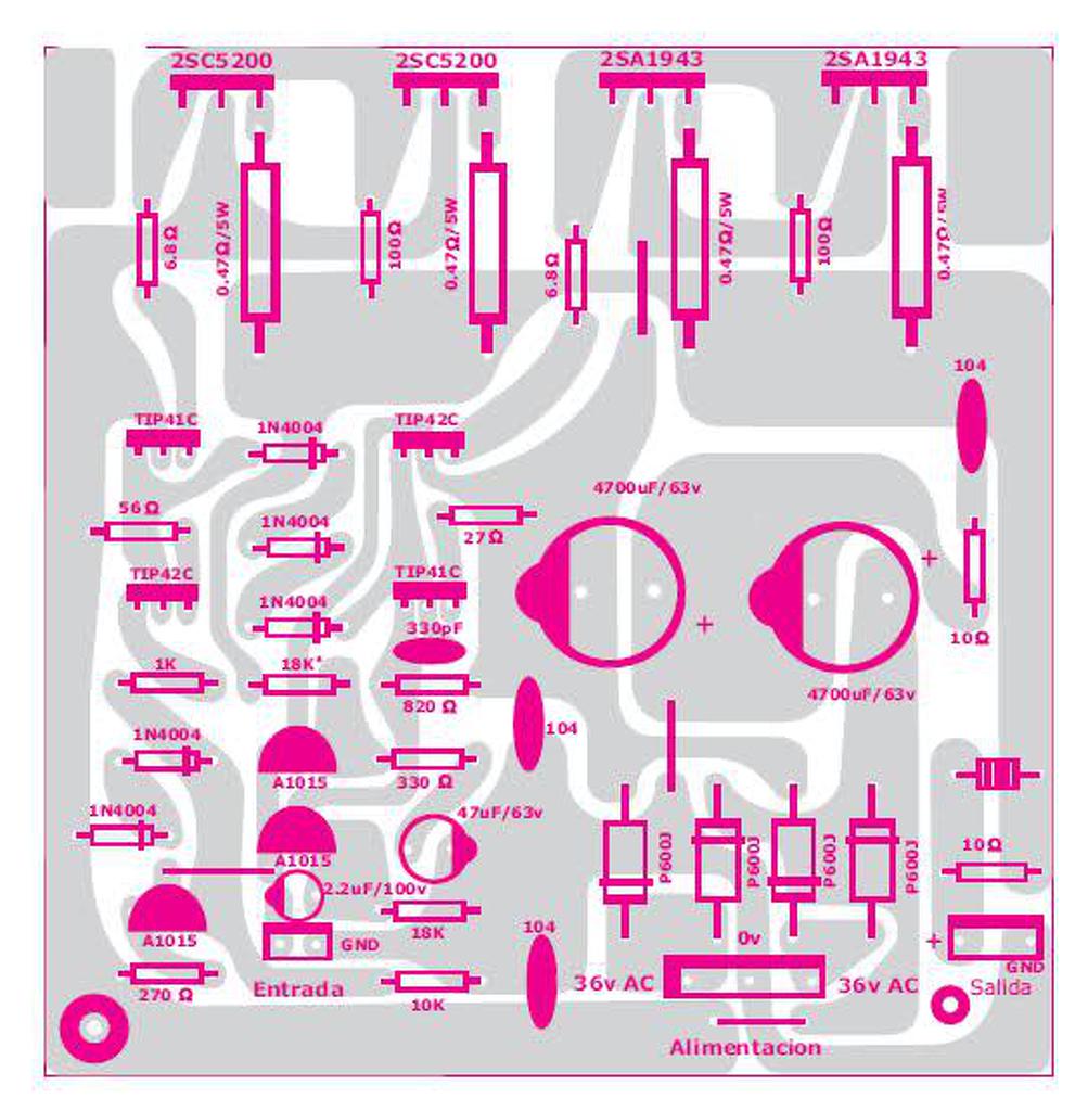

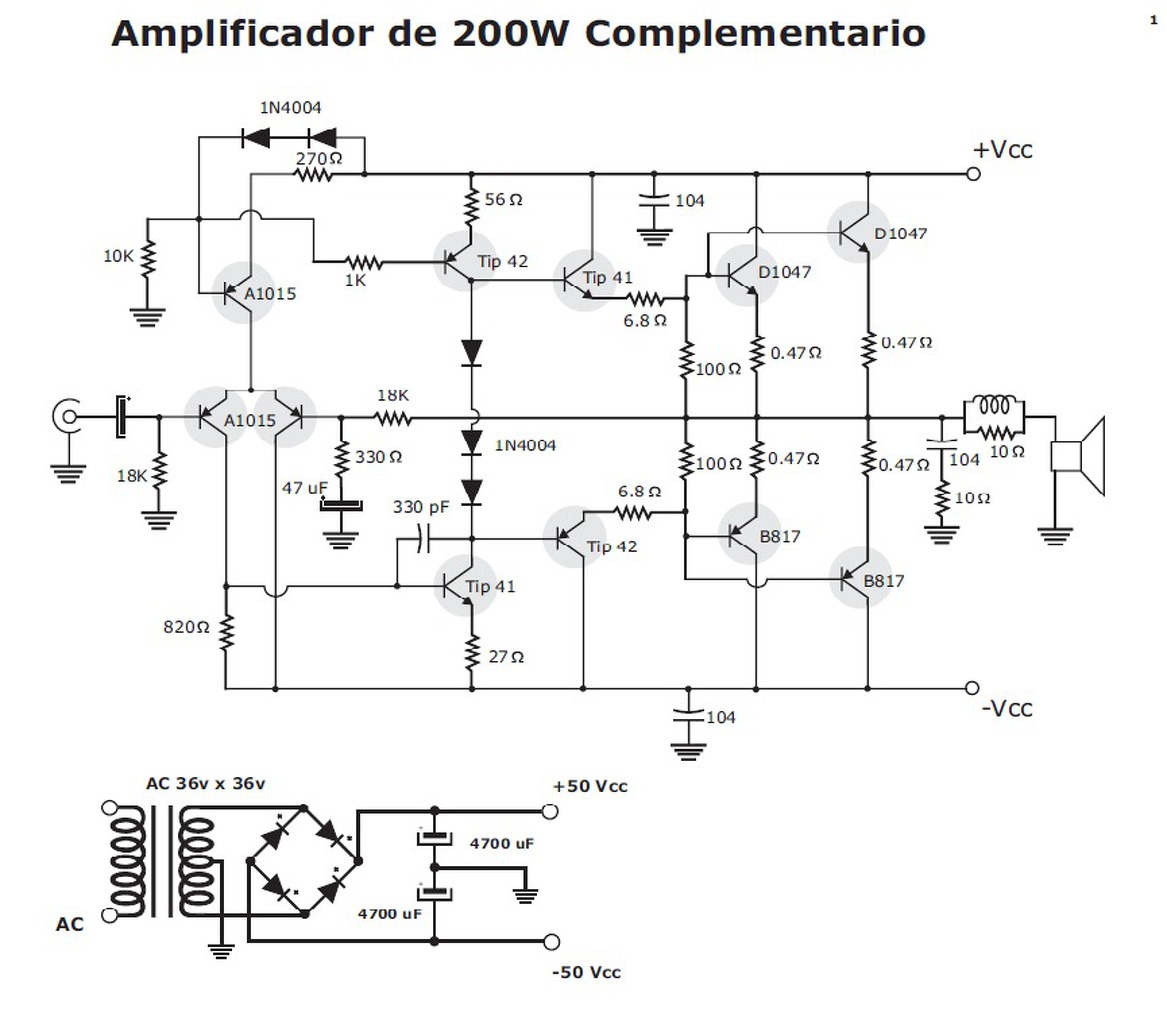

(#) atti1987 hozzászólása Aug 11, 2015 /
Kerek ha tud valaki segitsen
erdemes e megepiteni zeneles celyadol
(#) szucsistvan123 válasza atti1987 hozzászólására (») Aug 11, 2015 1 /
Helyesírás!!
Inkább Quad 405 vagy ST151. Ha gitárhoz kell akkor csöves.
(#) kameleon2 válasza atti1987 hozzászólására (») Aug 11, 2015 /
Nekem ez egy sima B osztálynak tűnik. Nagyobb hangerőn jó. Kisebben nem annyira. Ha zenészként használod - jó lesz.
(#) ozpecs válasza kameleon2 hozzászólására (») Aug 12, 2015 /
Ez AB osztályú csak nem túlzottan szerencsés a munkapontbeálítása, és tüláramvédelme sem megoldott...
(#) atti1987 hozzászólása Aug 12, 2015 /
de erdemes meg epiteni?
A hozzászólás módosítva: Aug 12, 2015
(#) zotya1983 válasza atti1987 hozzászólására (») Aug 12, 2015 /
Igen!
