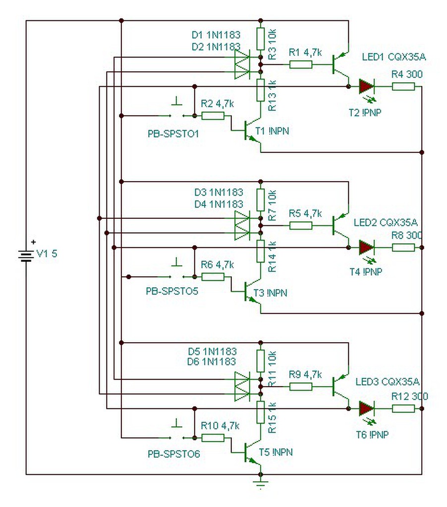

(#) pont válasza proli007 hozzászólására (») Aug 18, 2015 /
Valahogy így?
(#) Peet19 válasza proli007 hozzászólására (») Aug 18, 2015 /
Igen, ezeket tudom csak kimondottan mV-okat szeretnék mérni, ehhez kellene Deprez műszer mert szerintem megbízhatóbbak mind a digitális multik.
(#) proli007 válasza pont hozzászólására (») Aug 18, 2015 / 1
Pld. De a PNP bázisellenállás el is maradhat. Az NPN bázisellenállását célszerűbb a 300ohm-ra kötni, mert jelenleg amikor a tranyók zárva vannak, " a levegőben lóg a bázis" vagy is zavarérzékeny lesz. Sőt célszerű az NPN bázis-emittere közé egy 100nF-ot betenni. Viszont az összes ellenállásnak megfelel 10kohm. (A led soros ellenállását kivéve.) De ezeket csak okulás képen írtam..
(#) sany válasza proli007 hozzászólására (») Aug 18, 2015 /
Gondoltam nincs benne sok minden, mert nagyon könnyű:

(#) Gafly válasza proli007 hozzászólására (») Aug 19, 2015 /
És akkor jön az a része, hogy bekapcsoláskor mennyire mindegy, hogy milyen állapotot vesz fel...
(#) proli007 válasza Gafly hozzászólására (») Aug 19, 2015 /
Odáig még nem jutott el a kérdező, de elfog, csak még nincs képben. (Meg mi sem, hogy mit is fog kezdeni három Led-el, mert még nem árulta el..)

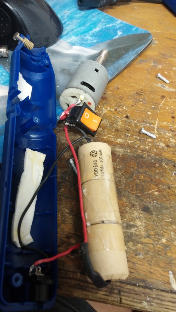

Hogyan tudom megcsinálni hogy ez a minifúró ne akkumlátorról üzemeljen hanem simán az adapterről.
Fontos hogy ne veszítsen a teljesítményéből.
Elég ha simán rákötöm a bemeneti kábelt a motorra?
Előre is köszönöm!
(#) granpa válasza trickentrack hozzászólására (») Aug 19, 2015 / 1
Az adapter csak az akku töltéséhez van. Kell egy megfelelő feszültségű, és teljesítményű tápegység. Pl. Skory féle.
(#) Bakman válasza trickentrack hozzászólására (») Aug 19, 2015 / 1
A motor felvett áramát kell lemérni működés közben és választani egy megfelelő adaptert hozzá. Lehet, hogy a gyári töltője is elég hozzá, de nem valószínű.

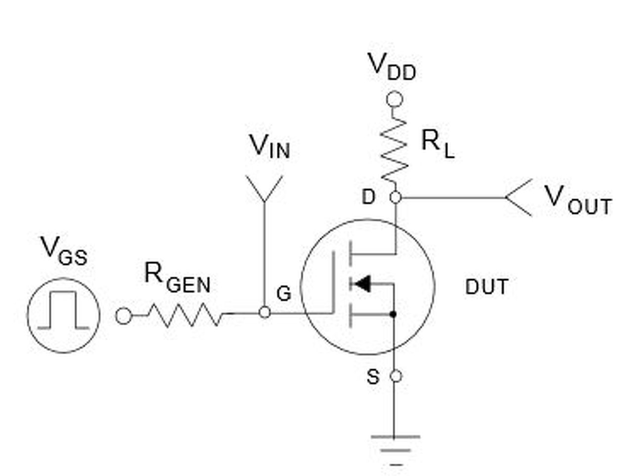

(#) Wind-Storm hozzászólása Aug 21, 2015 /
Helló!
Mire hivatott az Rgen a gate-en? Gondolom a gen gondolom mint négyszögjel generátor.
(#) mikrokapcsolo válasza Wind-Storm hozzászólására (») Aug 21, 2015 /
Helló! Az az ellenállás jelképezi a generátor belső ellenálllását.

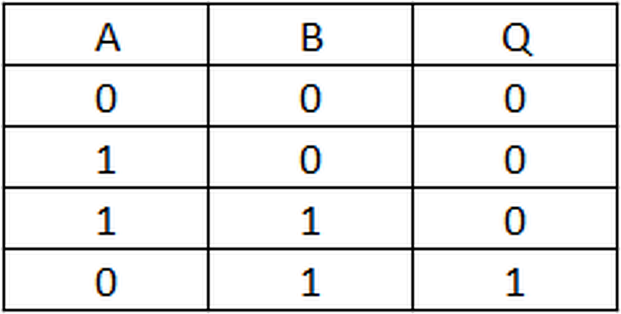

(#) mikrokapcsolo hozzászólása Aug 21, 2015 /
Sziasztok! Egy olyan kapcsolásra lenne szükségem, aminek két bemenete van, és egy kimenete. A bemenetek 0V, vagy 13-15V-ot kapnak, a kimenetnek pedig 5V, vagy "bármi" lehet. A táp szintén 13-15V. Az igazságtáblát képként csatolom. Milyen logikai kapukkal lehetne ezt megoldani, úgy, hogy bírja a nem logikai szintet a bemeneten? Vagy meg lehet oldani diszkrét elemekből is?
A segítséget előre is köszönöm.
