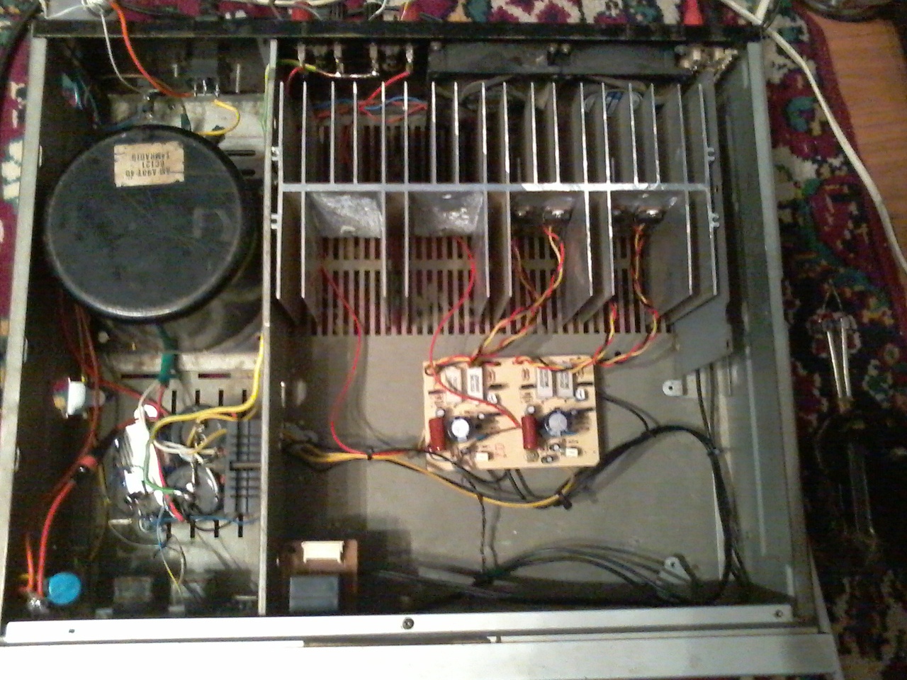

Van valakinek tapasztalatja ezzel az erősítővel? Én használtan vásároltam, fogalmam sincs mit csinált vele az előző gazdája, de kicserélte a meghajtó tranzisztorokat, meg a hozzá tartozó ellenállásokat amik a tápba mennek (22ohm 1W) és azon a csatornán két végtranzisztor hiányzik: két darab MJ21194. Valami gyári leírásban úgy olvastam hogy állítólag túlméretezett transzformátor van benne én nem úgy számolom: a primerben 10A-es égő ami max 2300VA-t jelent de mivel 2 transzformátor van ezért 1150VA csatornánként. Mindkét csatornának 8 pár tranzisztorja van, Rod Eliot egyik rajzában 9 pár ugyanilyen végtranyókkal 1500W-ot sikerült kifacsarjon.

Nincs tapasztalatom a konkrét erősítővel, a leírásidból azt gyanítom az egyik csatornában meghibásodhatott egy pár tranzisztor ami magával vihette a meghajtókat is. Valószínűleg ezért látsz cserélt alkatrészeket. A hiányzó vég tranzisztor költséges darabnak néz ki ezért azt már valószínűleg nem pótolta, inkább gyorsan túladott a portékán...
A helyszínen úgyse próbálod ki 1kW teljesítménnyel, amitől is kiderült volna turpisság

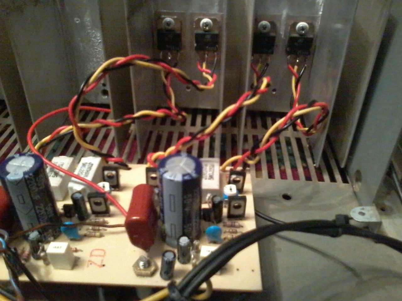

Sziasztok! Sikerult beinditanom a panelt.A trimmer jatszott velem Soos Csaba kollegank segitett hogy nezzem meg, es tenyleg az volt a ludas. A diodakat felrakom akkor a tranzisztor tokjahoz hovezeto pasztaval es pillanat ragasztoval vagy kitalalok valamit. Most perpill szepen mukodik az erosito.. Mivel ejszaka van nem lehet dubogtetni de reggel megkuldom.
@latyakosa: Termeszetesen rovidre zart bemenet, ha szabad igy mondanom annyit mar konyitok hogy az ilyen kis alap dolgokat megtudom csinalni,, a tanacsotokat megfogadom es a diodak felkerulnek a megfelelo helyukre.
Koszonom szepen a segitsegeteket es a kimerito valaszokat. Mellekelek kepet az erosito allapotarol.
(#) Buvarruha válasza Davidd hozzászólására (») Aug 20, 2015 /
Ejjha, elég szerencsétlen kialakítása van annak a bordának. A diódákat, valamiféle lemezes odaszorítós megoldással tenném fel, ha már alul ott vannak a menetek.

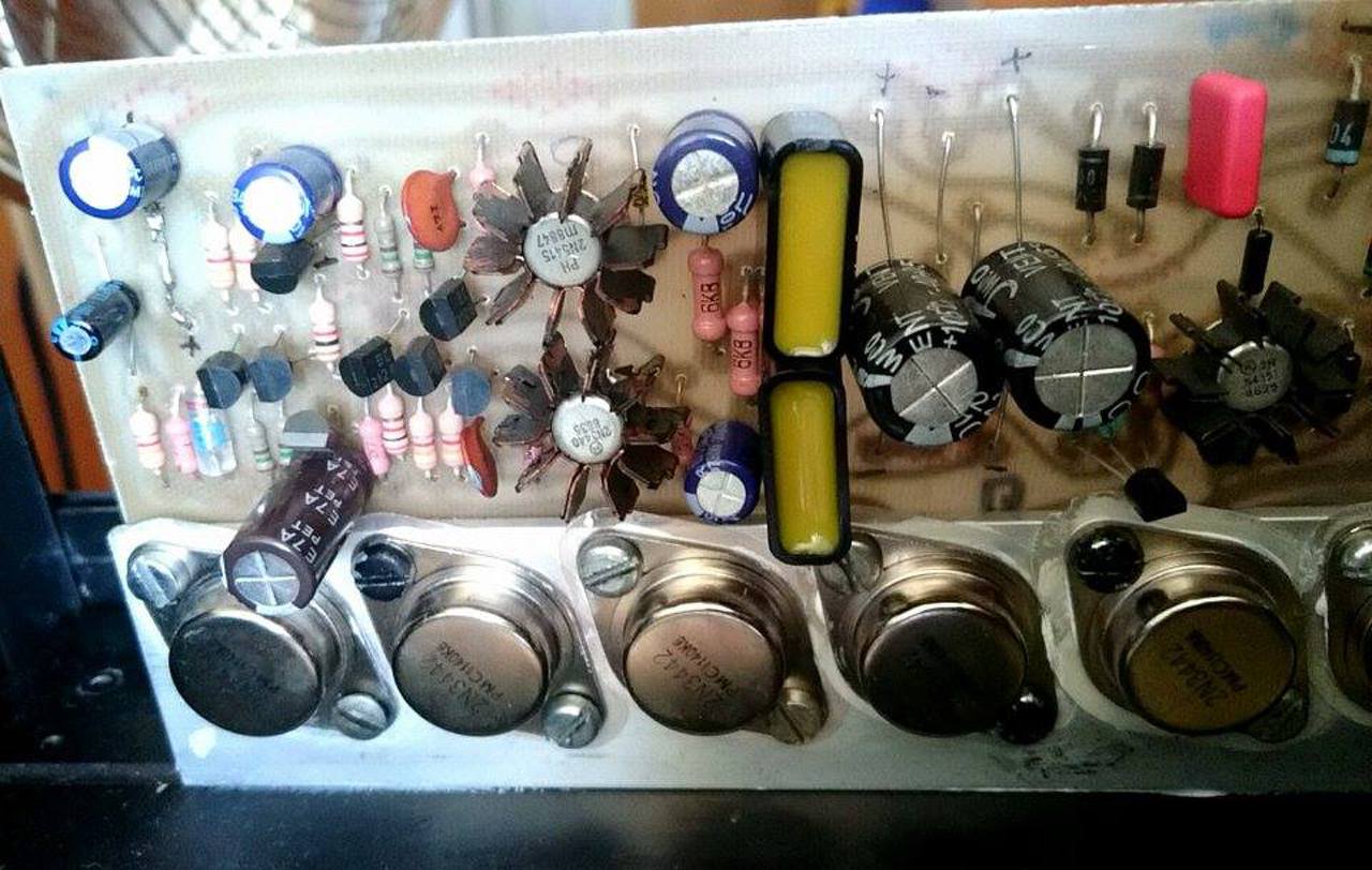

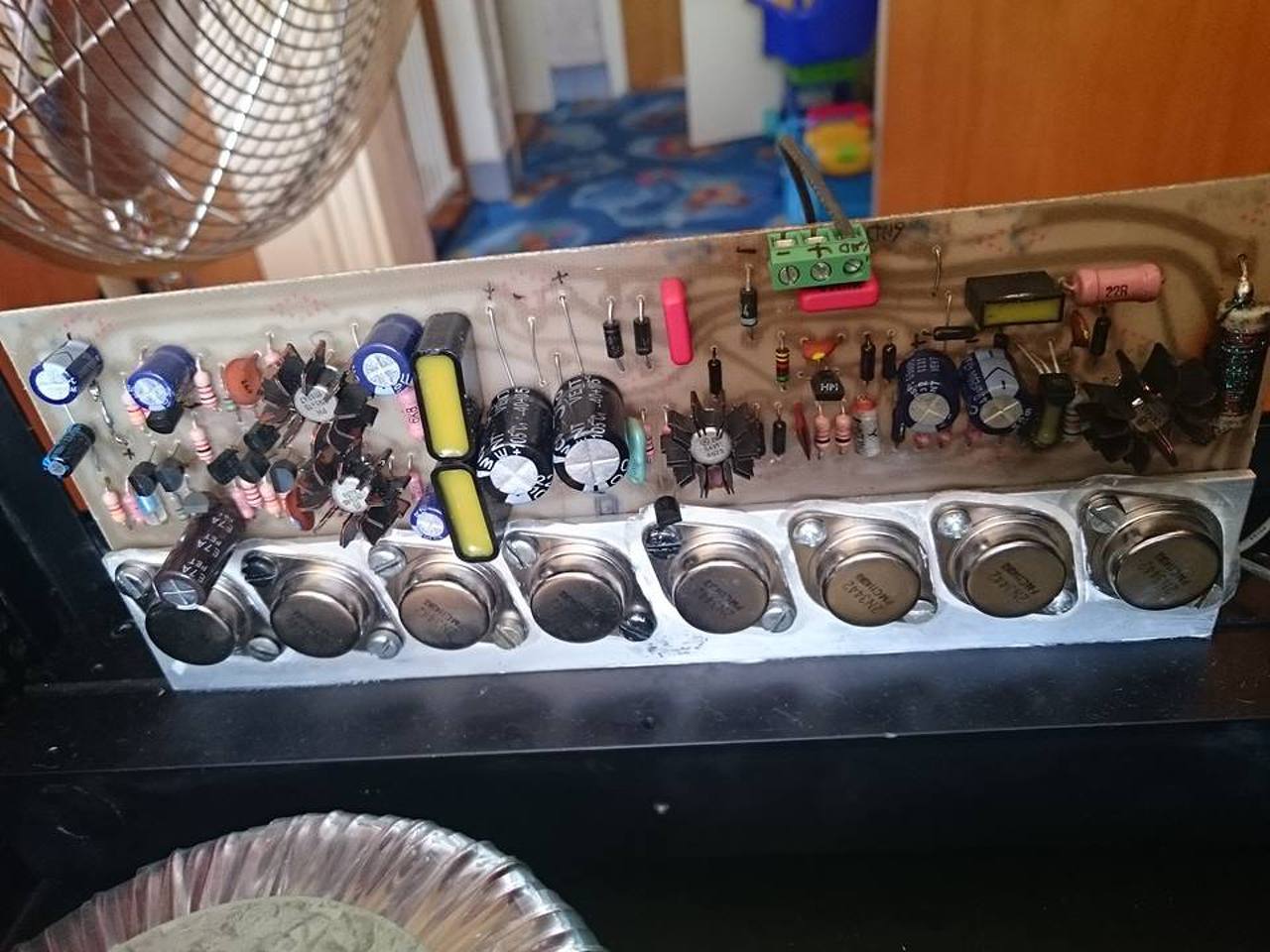

(#) krisz69 hozzászólása Aug 21, 2015 /
egy kis segítségre lenne szükségem. 2n3442-vel szerelt végfok panelemmel kapcsolatosan.
(égős védelemmel ) indítva tökéletesen üzemelt. égőt kivéve is üzemel de valami mintha büdösödne benne. láthato égés .sehol nincs szólni szól. a meghajtó tranzisztorok közül. a 2n5415-öt vettem észre mintha kicsit jobban melegedne de kézzel tapogatva más semmi. tápfeszültségem +-72v . valakinek valami ötlete ha lenne nagyon meg köszönném.
A hozzászólás módosítva: Aug 21, 2015
(#) krisz69 válasza krisz69 hozzászólására (») Aug 21, 2015 /
ez pont a nem probált oldal. de a másik úgy an ez ezt tudtam fotozni a fény viszonyok miatt.

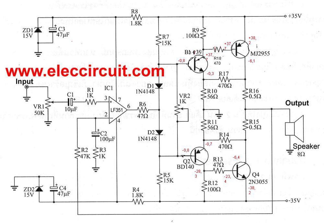

(#) csa7684 válasza reloop hozzászólására (») Aug 21, 2015 /
Szia! Nehezen bírtam összehozni de bocs ha nem túl jól látható ugyanis ilyen kezelhetetlen programmal még nem találkoztam.
(#) MikulaSan válasza krisz69 hozzászólására (») Aug 21, 2015 /
Fémházas kerek cuccok végzik ugyanazt mint pl egy tda ic? Jobb velük dolgozni vagy mi előnye/hátránya van az ic-s megoldáshoz képest?
(#) reloop válasza csa7684 hozzászólására (») Aug 21, 2015 /
Jó ez is. Q4 - csere!
(#) elektrorudi válasza csa7684 hozzászólására (») Aug 21, 2015 /
Úgy tűnik, Q2 BE zárlatos, és Q4 is beteg (BE szakadt). A csere előtt ellenőrizz minden alkatrészt (még egyszer), hogy a következő tranyóid ne szálljanak el!
