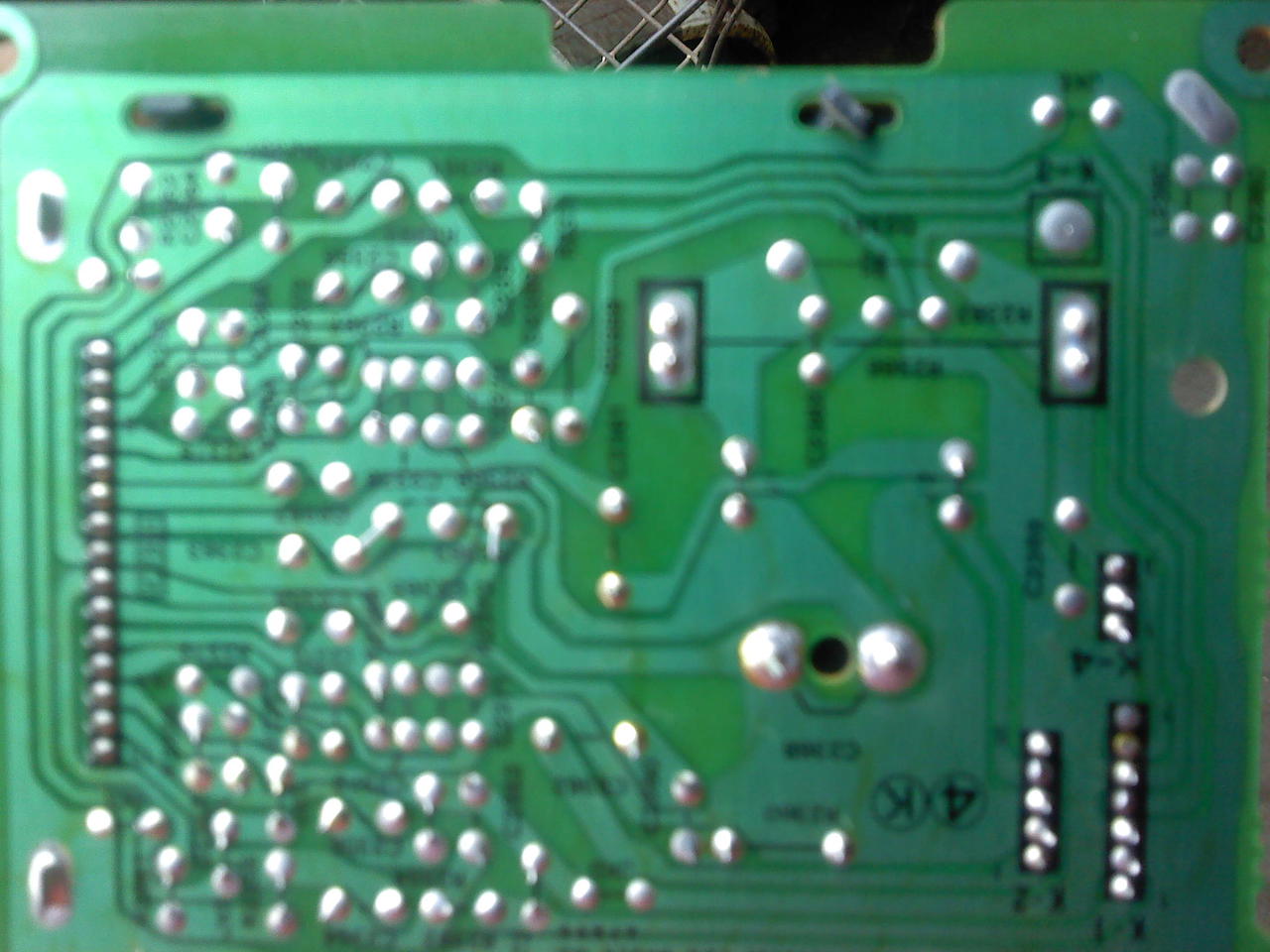

(#) ocskay hozzászólása Aug 21, 2015 /

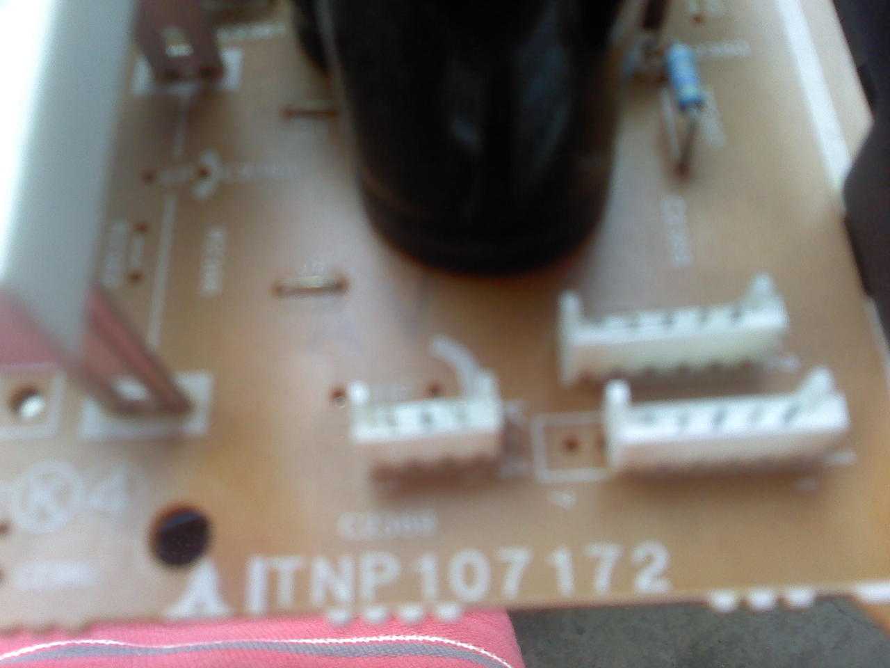

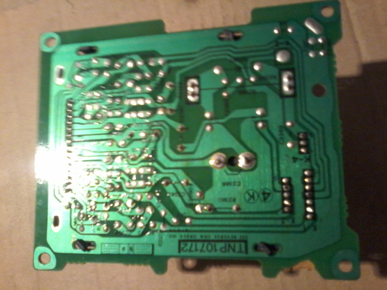

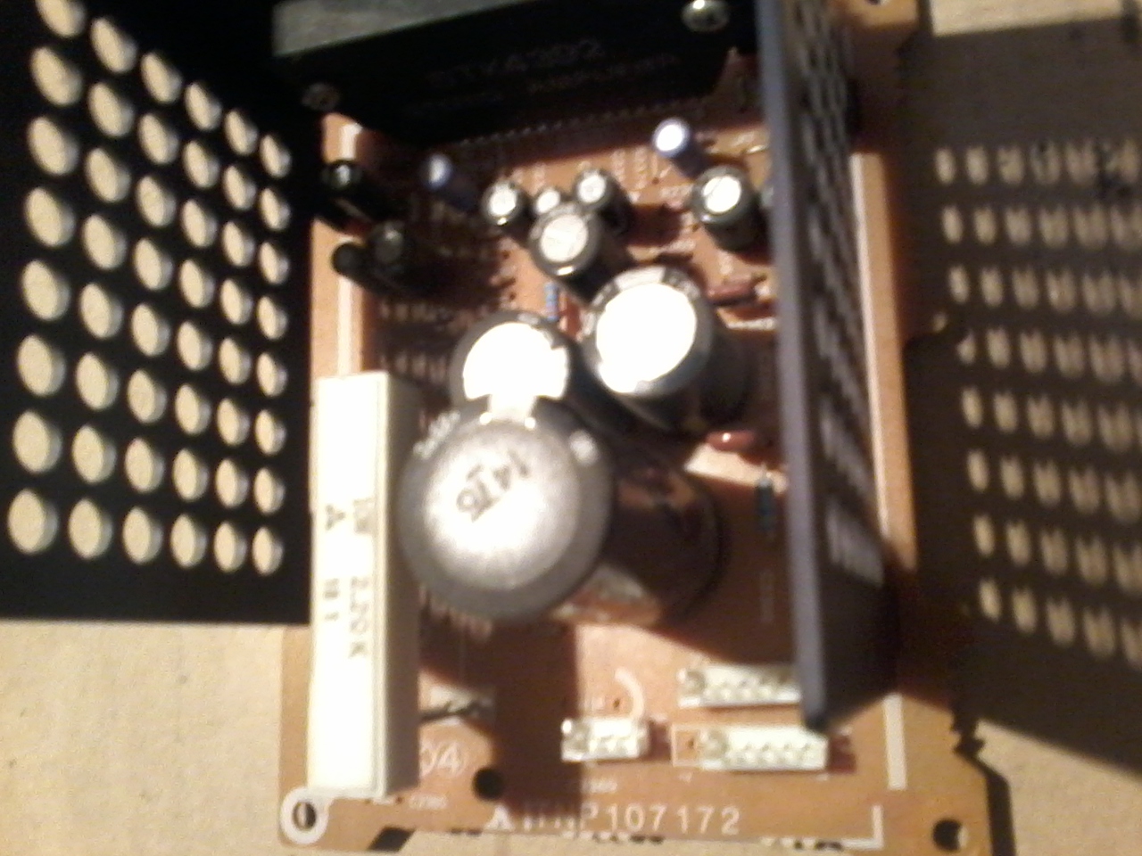

Szép napot mindenkinek! Szeretnék egy kis segítséget kérni ? Nem nagyon értek ehhez az erősítőhöz egy tv-ből bontottam, ebben kérnék segítséget hogy kell rákötni tápegységet kimenetet és a jelet?
Valaki betudná rajzolni a bekötését feltöltöm a képet róla, még elfelejtetem hozzá írni 50v puffer kondi van rajta?
köszönöm a segítséget

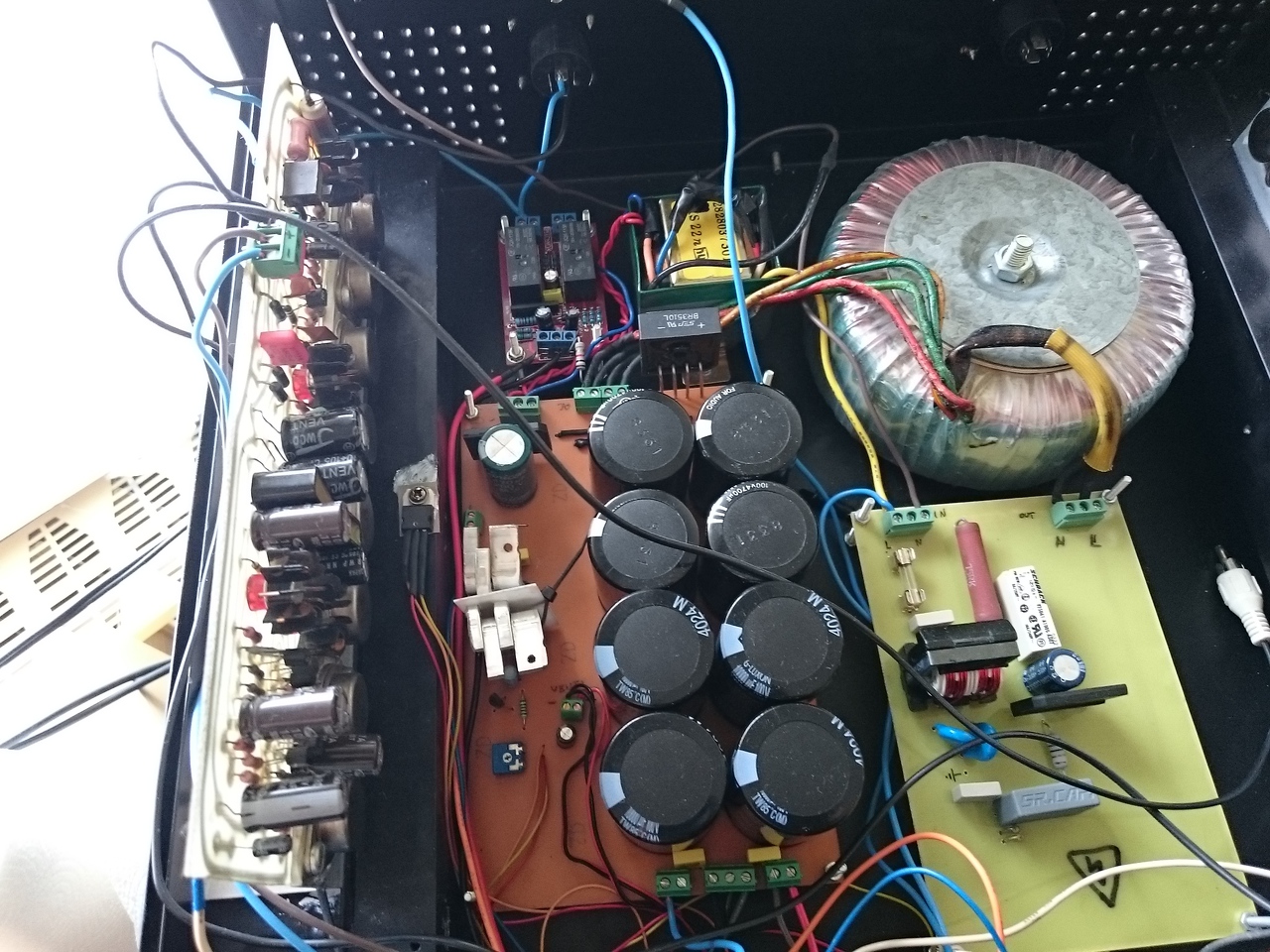

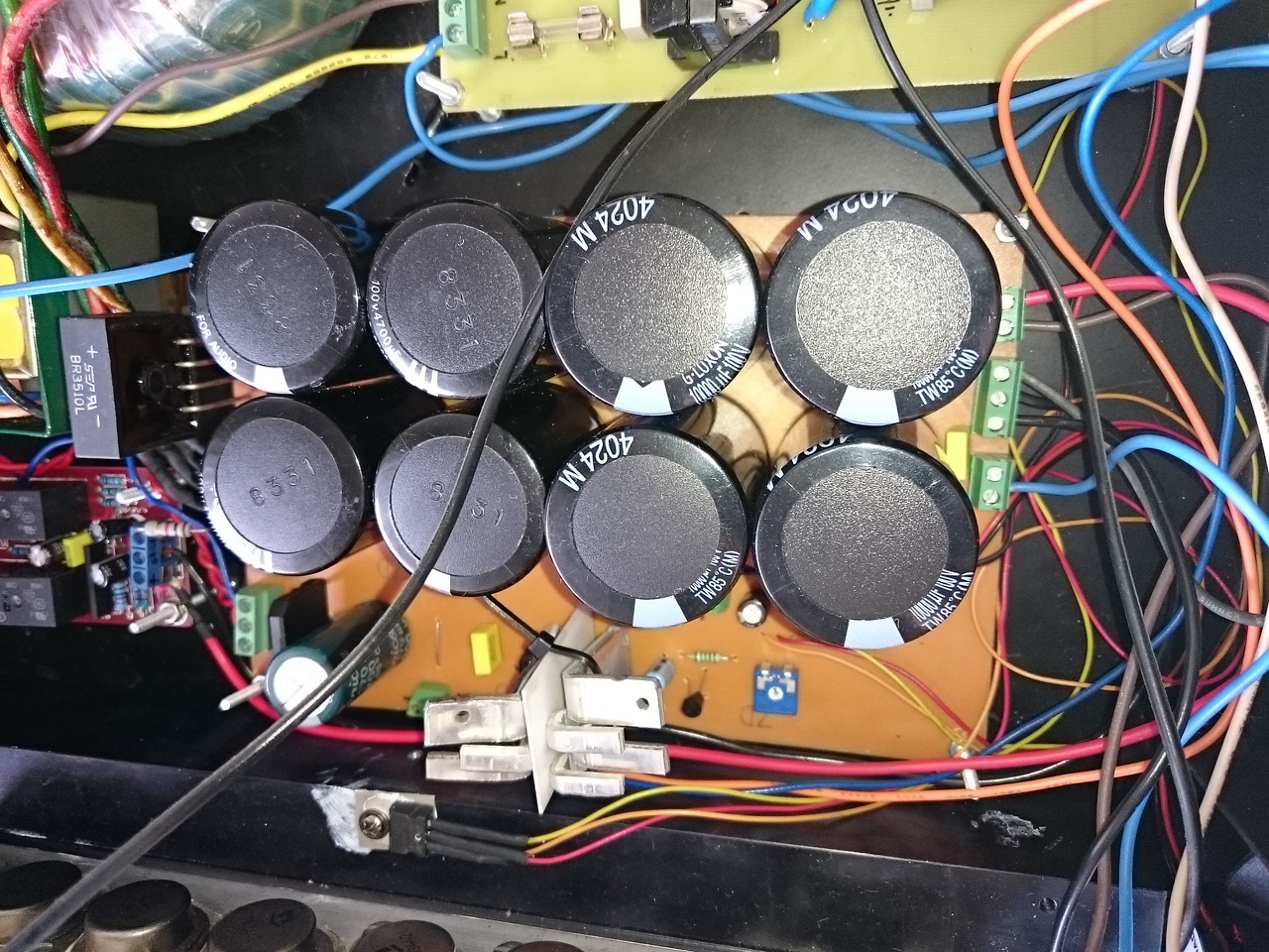

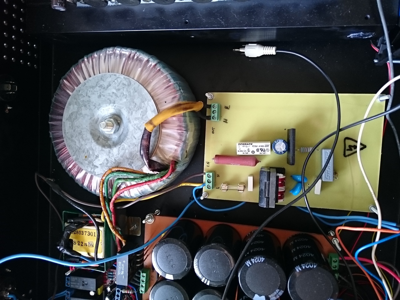

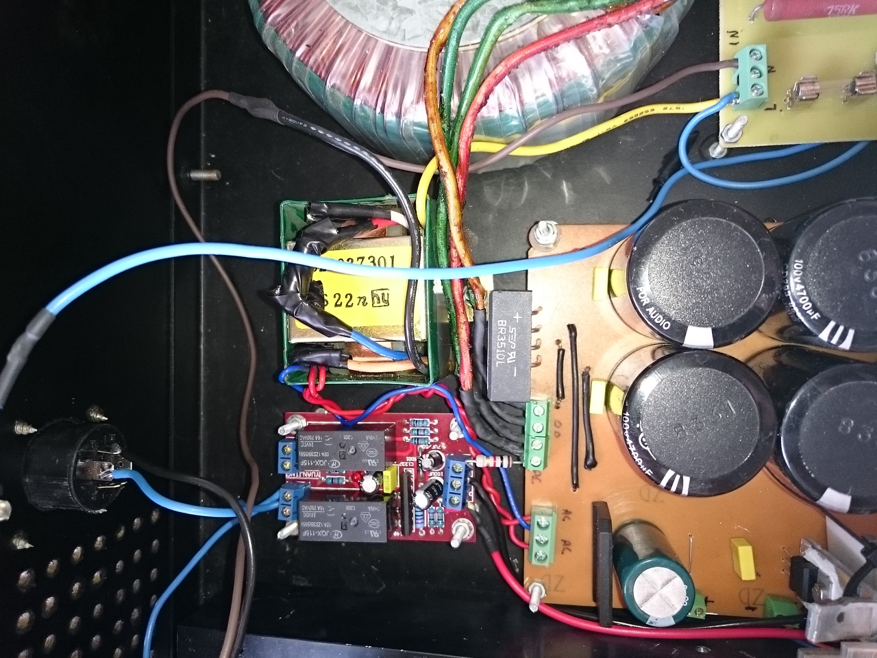

(#) krisz69 hozzászólása Aug 21, 2015 /
Reloop (kolega) ha nevezhetem így van van esetleg valami ötlete mi melegedhet anyira hogy bakelit szagot ad?

(#) kameleon2 válasza ocskay hozzászólására (») Aug 21, 2015 /
Sokat segítenek a feliratok. Ha bontottad, nem árt a tápegységre is rámérni, milyen feszültségeket adott a panelnek. A fólia mérete, feliratok is támpontot szoktak adni. A legnagyobb fólia a GND szokott lenni általában. Sok kondenzátor is erre fut be. Jó lenne jobban látni kicsit a csatlakozók környékét, a csatlakozók pinjeinek a számát, stb, mert az is sok információt hordoz. Sok csatlakozóból messze nem mindegyik van bekötve, csak azért tesznek bele olyat amilyet, hogy ne lehessen felcserélni a másikkal. Sokat segít az IC adatlapja is. Ebből ki tudod hámozni, mekkora feszültségre méretezték, melyik lábon minek kell lennie. Ezek alapján már viszonylag könnyen kinyomozható, hogy mi - micsoda.
tudok még közelebbi fotókat adni

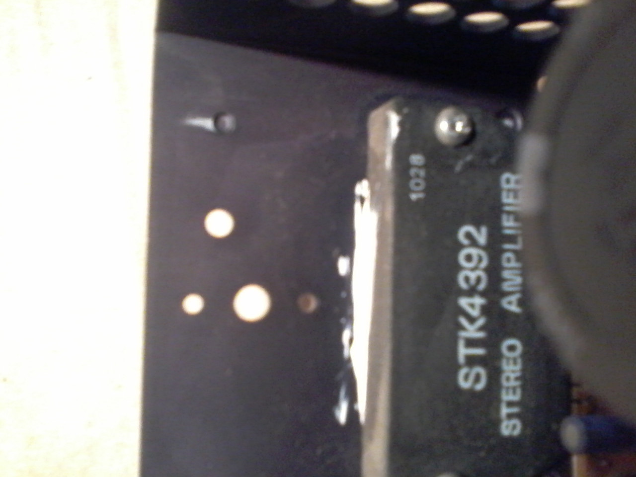

Itt van még pár fotó hátha valaki valamit. Meglát.

(#) voodoo válasza krisz69 hozzászólására (») Aug 21, 2015 /
Üresben is melegszik, vagy ha csak terheled? Amint megjelenik a szag, akkor teljesen húzd ki a hálózatból, majd áramtalanítsd a puffer kondenzátorokat, mondjuk egy égővel. Eztuán, ha ez megtörtént, utánna kézzel a nyák lapot -forrasztási oldalt is- tapogasd át. Lehet valami ott túl vékony, gyenge. A dióda hidat is nézd meg, mennyire forrósodik?

(#) krisz69 válasza voodoo hozzászólására (») Aug 21, 2015 /
Érdekes a bakelit szag mert égés nyom sehol nincs. Bekapcsolom minden megy. Csak. Büdősődik. Valahol sok a táp fesz szerintem.. Vagy tényleg nem tudom már.:/
Figyelj, nem feltétlenül kell valaminek leégnie, égett nyomott hagynia maga után ahhoz hogy büdösödjön. Át kell tapogatni mi melegszik. Megnézted ? Például egy vagy több kondi is okozhat ilyet.
(#) Buvarruha válasza krisz69 hozzászólására (») Aug 21, 2015 /
Most nézem a képeket és látom va benne lágyindító. Biztos, hogy behúz a reléje és nem az a nagy dildószerű remix ellenállásnak van az a jellegzetes szaga?
