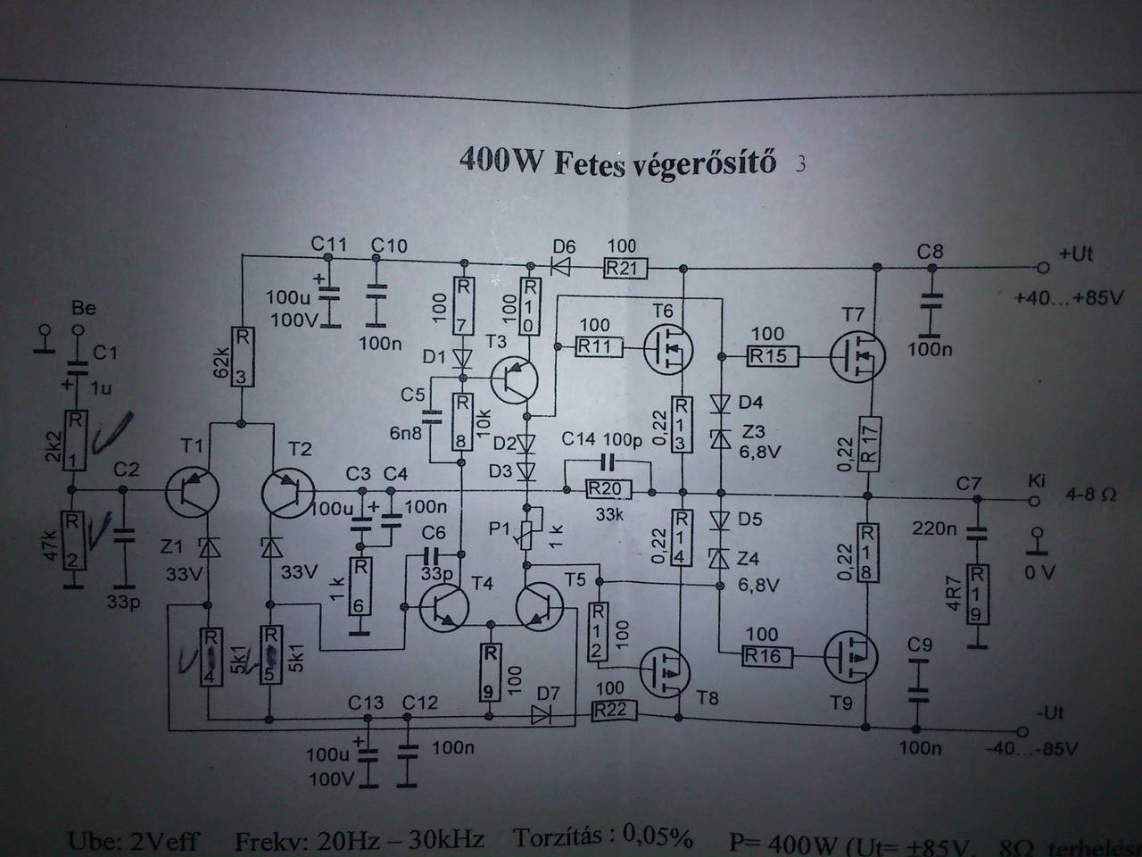

Ezzel a kapcsolással egyébként az a nagy probléma, hogy minden pillanatban, amikor valamelyik irányban ki van vezérelve a kimenet, az ellenkező féloldal teljesen megáll. Aztán hirtelen visszaindul, mikor megkapja újra a nullaátmenet után a vezérlést. Nincs alaphelyzeti nyugalmi áram az éppen ki nem vezérelt féloldalon.
Ugyanez a probléma a Texas kapcsolással is, azért produkál nagyon csúnya impulzus (négyszög) átvitelt.
A jelenség a szimulátorban is tettenérhető. Mikor hirtelen megindul a másik fele a végfoknak, az a visszacsatoláson keresztül az ic korlátozott sebessége miatt csak késve korrigálódik, ott van a jelben egy szép nagy tüske a fel/lefutó éleken, a nullaátmenetek után. Ráadásul ez aztán belengéseket okoz a szabályozó kör késése miatt.

(#) steelbird válasza djkoko hozzászólására (») Aug 23, 2015 /
Ez a Texas kapcsolás, amit most feltettél.
Állíts be 10mA -t az ellenállásokon.

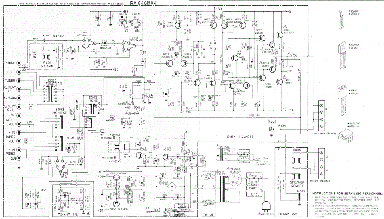

Az alkatrészek nem, de én igen. Mindent megcsináltam már, minden kész van és unatkozok. Ezzel szemezek még, de ehez már nyákot kell csinálni.

(#) reloop válasza Buvarruha hozzászólására (») Aug 23, 2015 /
Nagyon furcsa az a rajz
Küldök egy másik Rotelt.
(#) Buvarruha válasza (Felhasználó 46585) hozzászólására (») Aug 23, 2015 /
Általában nyákot csinálok mindenhez,van hozzá cucc bőven, ezért sincs próbapanelem.
Reloop
Mi a furcsa benne?
(#) steelbird válasza reloop hozzászólására (») Aug 23, 2015 /
Ez már jó (jobb sokkal) munkapont tekintetében, de a diódák árama kevés.
Az eredeti Texas kapcsolásban is 4,7K értékű az a két ellenállás, arra módosítva az R5, R7 értékét, már beállítható a nyugalmi áram.
Az impulzus-átvitelben ugyanúgy megmaradt a probléma.
(#) reloop válasza steelbird hozzászólására (») Aug 23, 2015 /
A diódákkal soros 100-200 ohm trimmer és párhuzamos elkók rémlenek még, de erről már nagyon halványak az emlékképek.
Egyes P-s tranyóknak égnek áll az emittere és T2 kollektort (vagy emittert???) valahogy a negatív tápra tudnám elképzelni. A T5-6 áramgenerátor is elég szokatlan ebben a formában.

(#) steelbird válasza Buvarruha hozzászólására (») Aug 23, 2015 /
Ez a rajz is hibás. Tele van hibákkal.
