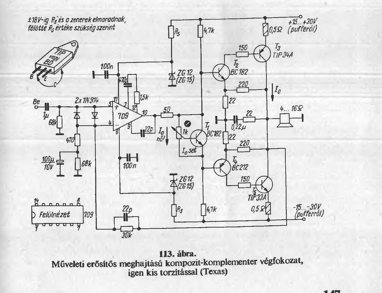

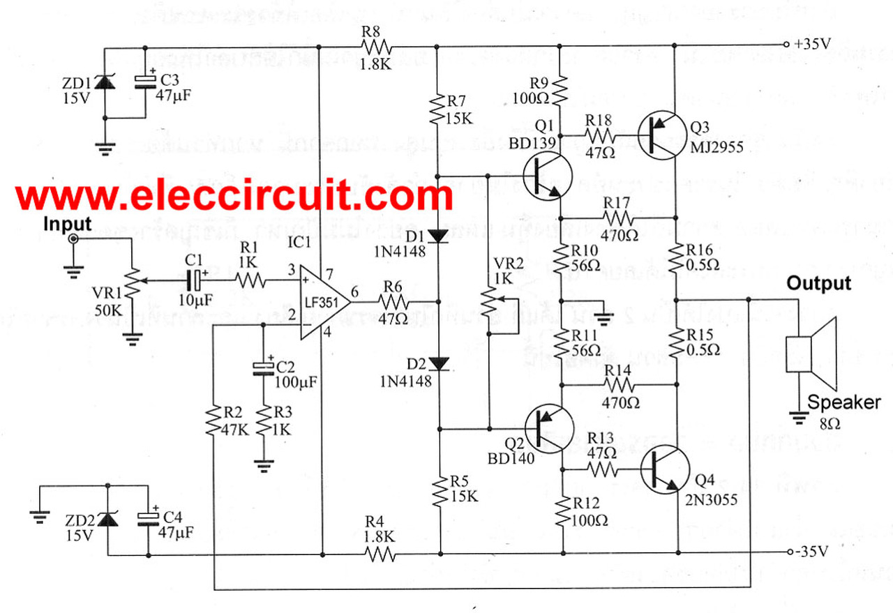

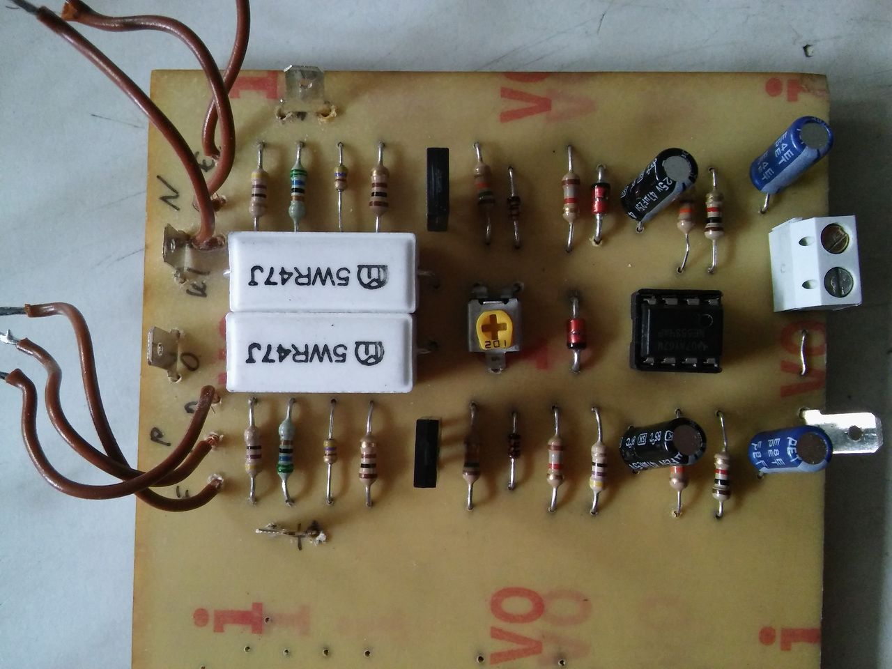

Egy újabb erősítőt építettem, a siker elmaradt, csak az építés öröme maradt. A kapcsolás működik, szól, de nagyon torzít, az 1k trimernek semmi funkciója, kimeneten 0v érték, ez is jó lenne. Próbált ic-k: ne5534, tl071. Végej bd249-bd250.
Köszönöm a segítséget!
(#) dokidoki válasza djkoko hozzászólására (») Aug 23, 2015 /
A kapcsolási rajz, és a panelterv alkatrészkészlete között van egy hangyányi eltérés. Azt meg végképp nem tudni, hogy Te miképp építetted meg.

Épp most csinálom egyenlőre légszerelve, majd leírom a tapasztalataimat. Amúgy nálad az a gond, hogy nincsenek nyitva a tranisztorok. 1N4148-as diódákat használsz? A +-35V tápfesz megvan?

A diódák, igen 1N4148, de csak 20 voltról egyenlőre. Működik, szól, csak a hangjával van bajom.
(#) Buvarruha válasza djkoko hozzászólására (») Aug 23, 2015 / 2
A 20V miatt torzít, kevés az áram a diódákon.
(#) reloop válasza djkoko hozzászólására (») Aug 23, 2015 / 2
Gyanítom az IC tápfesz is erősen elmarad a Zenerek névleges feszültségétől.

Nagyobb gond szerintem, hogy a 4148 nyitófeszültsége kevés a BD-k nyitásához. +-25V-ról egyáltalán nem nyit egyik sem most kipróbálom 2-2db diódával, ráadásul nekem nem is 4148 van benne.

A D1-D2 körének áramát nyugodtan emelhetitek akár 10mA -ig is, az még nem probléma az IC -nek.
Durván közelítve, tápfesz/10mA értékü ellenállások kellenek az R5, R7 helyére.
Eleve a meghajtóknak is kell áram a kihajtáshoz, úgyhogy a 10mA nyugodtan mehet...
Egyébként hiányzik az IC neminvertáló bemenetét GND -re lehúzó 47K körüli ellenállás, ezt észrevette már valaki?
A nyákterven teljesen más, azon invertáló bemeneten kapja a jelet az IC, a neminvertáló pedig a levegőben lóg.
Működésképtelen a rajz is, meg a nyákterv is.

(#) reloop válasza steelbird hozzászólására (») Aug 23, 2015 /
Nincs ez a rajz komolyan gondolva. Az IC nem-invertáló bemenetéről lefelejtett 47k (ami a beültetésin azért ott van) sokat elárul a szerzőről.
A keresztezési torzítás megszüntetéséhez az a poti nem is értem hogyan akar hozzájárulni

Igen, meglehetősen hiányos eza rajz, ebben a formában szerintem nem is működőképes normálisan, de kicsit átalakítgatva látok benne fantáziát.

A potival csökkented a meghajtók nyitófeszültségét. De ahhoz az kellene, hogy poti nélkül legyen elég nyitófeszültség. Érdekes megoldás...

A nyákterv alapján építetted meg, vagy a kapcsirajz alapján?
(#) Buvarruha válasza steelbird hozzászólására (») Aug 23, 2015 /
Nyílván a rajz alapján. A műveletierősítő nincs még rajta, egyenlőre a kimeneti fokozatot próbálom stabilra megoldani. A tranyók nyitását például a 15V--os stabilizált feszről fogom megoldani különben igencsak brumm nyitódik a kimenetre.

Bocsánat, rosszul nézetem. A nyákterven be van kötve mindkét bemenete az IC -nek, az jónak tűnik.
A rajz viszont hiányos, hiányzik a 47K a noninv. bemenetről.

Az IC noninv. bemenetéről GND -re tedd be a 47K -t, meg módosítsd az R5, R7 ellenállásokat.
(#) steelbird válasza Buvarruha hozzászólására (») Aug 23, 2015 /
A brumm a tápfeszből ered, ha nincs rendesen nyitva a két dióda, akkor elég nagy lesz. A közel 10-szeres erősítés miatt meg főleg...

Bármekkora áramot álítok is be, ott van a brumm a kimeneten. Elszórakozok vele még, most megkapja a teljes +-35V-os tápfeszt meg a műveletierősítőt.

A sípos könyvben van egy nagyon hasonló, ezen még 709-es IC van.
R5, R7 ellenállások mekkorák legyenek?
A hozzászólás módosítva: Aug 23, 2015

Nem találom az eredeti rajzát, de úgy emlékszem R9, R12 értéke 1k volt.
