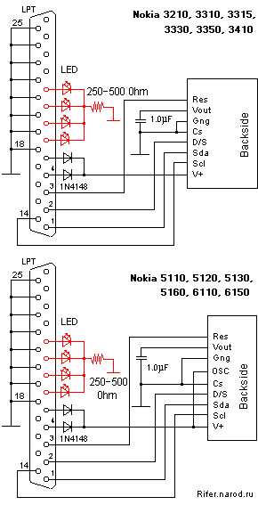

Sziasztok, hétvégén unatkoztam és összeraktam egy kis állapotkijelzőt a pc-be, ami nem más mint egy 3310-es nokia kijelző, lpt-porton keresztül vezérelve az lcdhype nevü programmal, a script saját tervezés. A tokon még csiszolok egy kicsit mert jobban nem tudtam megmunkálni, igazából valami élprofilt szeretnék rá tenni, hogy nézzen is ki valahogy, bár ha valakinek lenne rá egy jó ötlete szívesen fogadnám.
(#) jdani válasza Doncso hozzászólására (») Feb 19, 2008 /
Nemrosz! Régebben és is próbálkoztam egy ilyennel. A kérdésem az lenne, hogy az LCD-t hogyan csatlakoztattad a nyákhoz? Nekem azzal volt a gond, és később igy, evel a próblémával hazavágtam az LCD-t

(#) jdani válasza zoly15 hozzászólására (») Feb 19, 2008 /
igazából ehez
a kapcsoláshoz nemigen kell nyákterv. Egy amatőr is össze tudja csikozni (filcelni) a nyákot, és kimaratni! Én is ugy csináltam!
