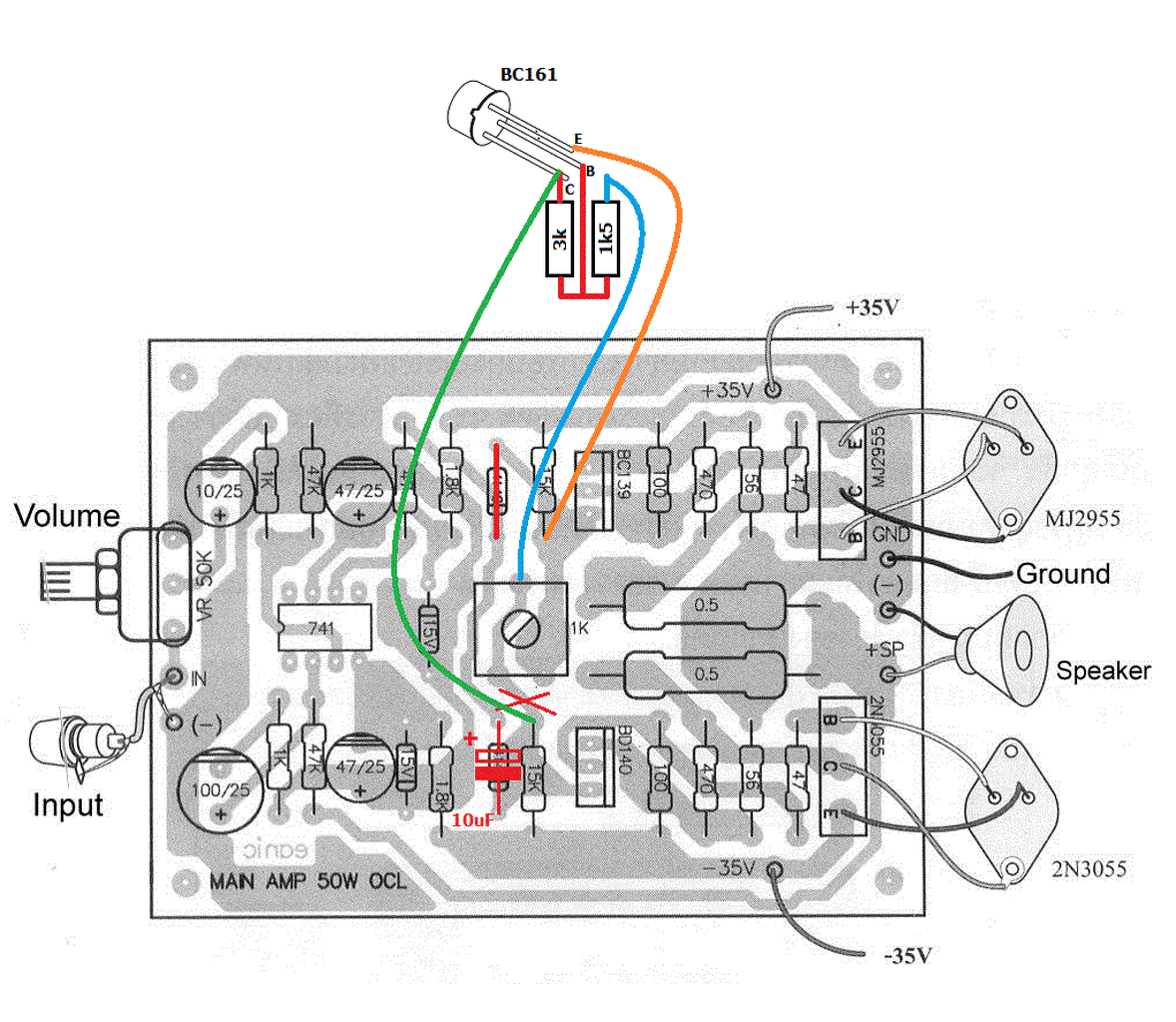

(#) csa7684 válasza reloop hozzászólására (») Aug 28, 2015 /
Szia! LF351N . Vannak kondik is 100µF 10UF 47UF

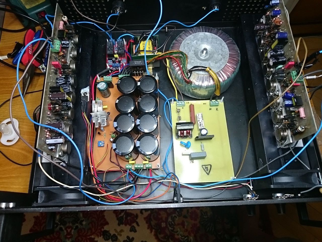

(#) krisz69 hozzászólása Aug 28, 2015 /
Sziasztok. Végre ki derült minek volt égett bakelit szaga. A koppanás gátlom előtt volt 1 kohmos ellenállás.mivel 2x72v OM van és az csak 60-65v ig jó. A 1/4w os ellenálás égett kevésnek bizonyult. Tettem helyette 0.5w osat égős védelemel,probálva. Jó mükődik Másik érdekes dolog hogy a balbola. Égővel behuz a relé elhalványodik az égő.a jobb oldalt ha bekőtöm ott nem alszik el az égő. (ha csak azbazboldal van bekőtve akkor sem alszik ki) de megprobáltam szól. Lehet az alkatrészek nem egyformák és e miatt lehet ekkora külőmbség a 2 oldal kőzött?? Égő nélkül még nem lett kiprobálva. Ötletek??
1kohm füstőlt. 670ohmot találtam ami 0.5w os azt tettem helyette. Ógy eddig jó. Égővel...
(#) reloop válasza csa7684 hozzászólására (») Aug 29, 2015 /
Ez már új IC, nem a múltkori hibás darab?
A kondit, akkor értékhelyesen cseréld ki. A kimeneti egyenfeszültségnek még a 10mV-ot sem kéne meghaladni lezárt bemenettel. Ha makacsul marad a 600mV, akkor ismét töltsd ki a kapcsolási ábrát a tranzisztorlábak feszültségével.

(#) csa7684 válasza reloop hozzászólására (») Aug 29, 2015 /
Igen ez már új ic, a100µF cseréjével egy kicsit jobb lett mert most szinte a poti minden beállítási tartományában meg-meg szólal egy rövid időre aztán újra lehalkul.
Sajnos a -600mV még mindig jelen van a kimeneten, lezárt bemenettel hangszóró nélkül.
Vizsgáld át a forrasztásokat! Mérd meg a feszültségeket Bővebben: Link
Sajnos most csak így van időm felvázolni,
BD139 E+0,25 C+37,8 B+0,8
BD140 E- 0,4 C- 37,9 B-0,9
MJ2955 E-38,4 C+0,6 B+38,5
2N3055 E-38,4 C-0,6 B-37,9
IC 1=-15,7
2=-0,6
3=0
4=-15,7
5=-15,7
6=+15,1
7=+15,6
8=0
Az IC 6-os láb és és a BD139 bázis között egy 47 ohm-os ellenállás és egy átkötés van. Ekkora feszültség nem eshet rajtuk. Ellenőrizd őket!
6=+14,9 ellenállás után szintén +14,9
Mint láthatod az átkötés révén egyenes út kell vezessen a 47 ohm ellenállásról a BD139 bázisára. Keresd meg hol van szakadás és javítsd ki!
Tökéletesen átlátod a dolgokat, ugyanis a D1 -et rosszul értelmeztem, kivettem és nem hidaltam át. Azt hittem hogy a piros vonal csak kihúzást jelent.
Közben történt még egy baj, ameddig méregettem valami oknál fogva elfüstölt az R18 ellenállás (lehet hogy az áthidalás hiánya hazavágta a Q3-mat?

(#) krisz69 hozzászólása Aug 29, 2015 /
100w os égő is világut. Nem alszik ki. Mindent megmértem a másik oldalhoz képest. Lényegében egyforma kondik dioda állásban mérve átmennek szakadásba. Egyeszerűen nem értem mi lehet. (JAH ÉS MEGSZOLAL HA JELET ADOK NEKI)
Az áthidalás hiánya nem tehetett kárt semmilyen alkatrészben. Forraszd le a vezetéket Q3 bázisáról és emitteréről, multimétered diódavizsgálójával mérj rá ezen lábakra, majd ismételd meg a mérőcsúcsok felcserélésével is. Ezen leírás alapján magad is ki tudod értékelni az eredményt.

(#) krisz69 válasza reloop hozzászólására (») Aug 29, 2015 /
Reloop nincs valami ötleted mi lehet a végfok modúlomra ? pls ?? egyszerűen semmi ötletem már
A hozzászólás módosítva: Aug 29, 2015

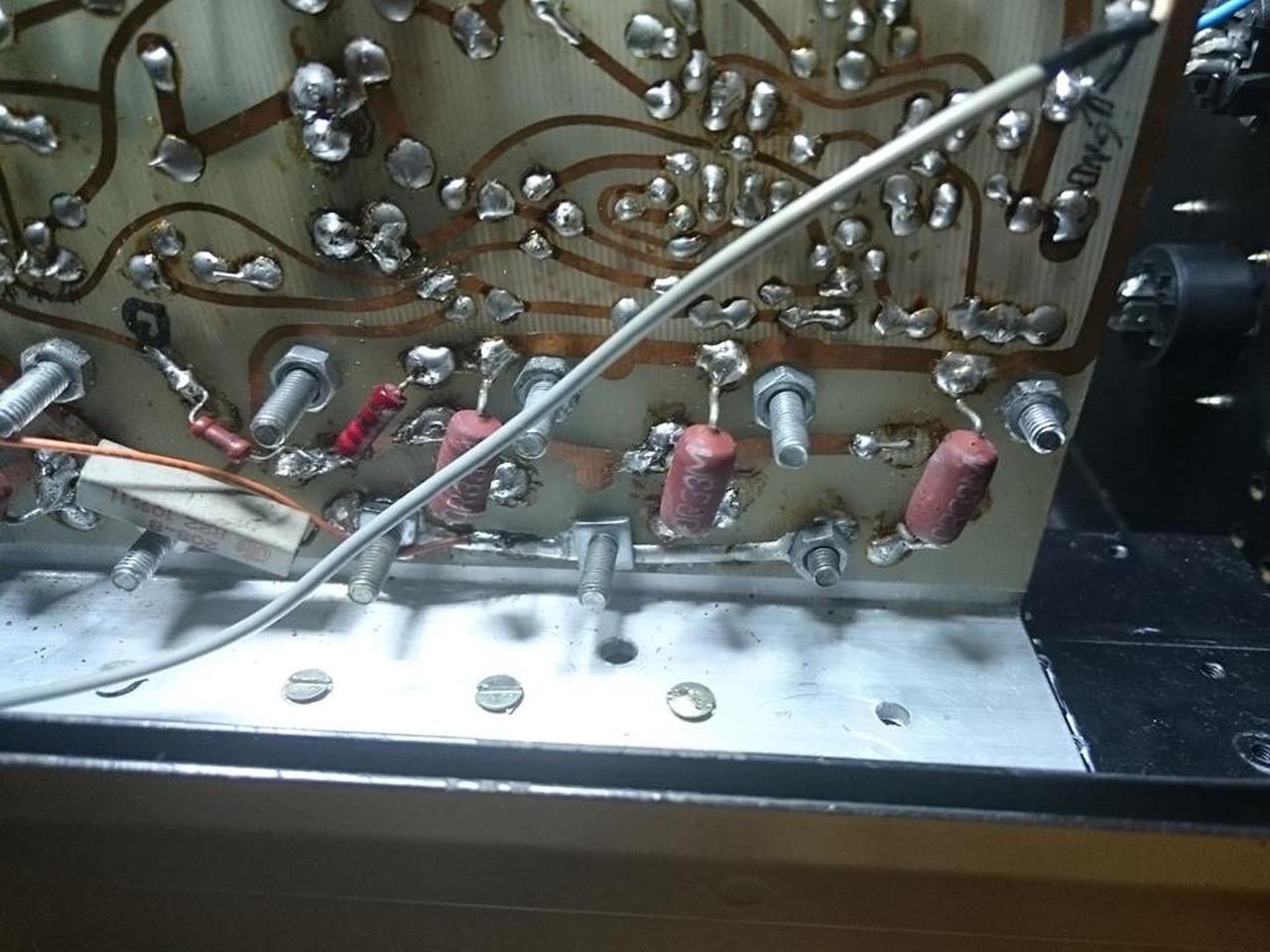

(#) reloop válasza krisz69 hozzászólására (») Aug 29, 2015 /
Eltérő a két csatorna nyugalmi árama. Nem tartom durva hibának.
Bölcs dolog, hogy nem adtad rá a teljes tápot. Megnézzük mennyi is a nyugalmi áram.
A panel mögött ugye vannak emitter-ellenállások a végtranzisztorokon? Ha igen, milyen értékűek?
0,33ohmosak és a vég tranyok 2n3442
(#) reloop válasza krisz69 hozzászólására (») Aug 29, 2015 / 1
Pompás, mérj meg pár ilyen ellenállást mindkét oldalon, mekkora a feszültség a két lábuk között. Ebből aztán az I=U/R-rel kiszámoljuk az áramot.
Szerk.: 3-10mV tartományban várjuk az eredményeket.
itt a fotó
(#) krisz69 válasza krisz69 hozzászólására (») Aug 29, 2015 /
100-w os izzót ben hagyom és mérek feszkokat majd írom az eredményt
