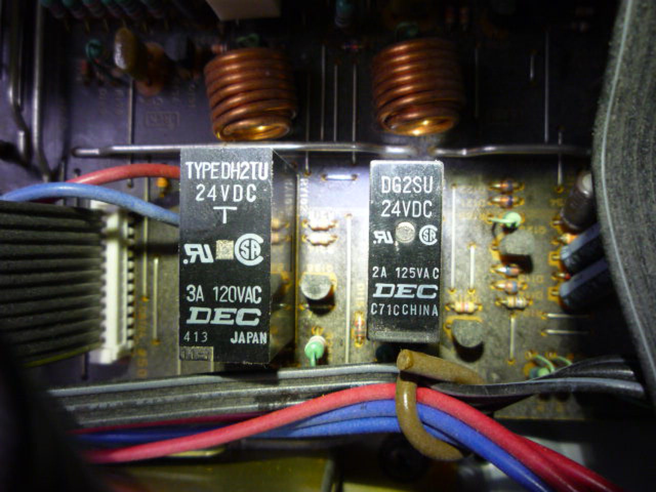

Adott egy YAMAHA RX-V620RDS házimozis erőlködő.
Azt vettem észre,hogy a bekapcsolás után csak az egyik oldal szól,de a hangerő megtekerésével a bekapcsol a néma oldal is. (bal)
A hangerő szabályzó,nem serceg,nem recseg.
Valahol már írták,hogy a hangfalnémító relé akadhat le aminek állítólag pár száz forint per darabja.
Én ezt szívesen kicserélném és nem szeretném szervizbe beadni,mert eléggé bizalmatlan vagyok.
Azt szeretném tőletek kérni,hogy esetleg van valakinek kapcsolási rajza erről a masináról?
Készítettem egy pár fotót ami szerintem a reléket mutatja.
A képen látható relék párban vannak,tehát van kettő nagy,és kettő kicsi.
Mindenféle ötletet szívesen veszek.
Köszönöm szépen.

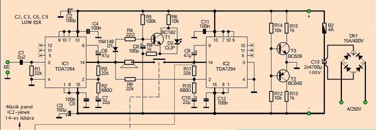

(#) hapro hozzászólása Márc 27, 2016 / 1
Szeretnék valakit megkérni, hogy öntsön tiszta vizet a pohárba végfokok hidalása, párhuzamosítása terén (a fejembe, esetleg mások fejébe).
Kb fél délutánt olvastam ebben a témában, de olyan mintha még kevesebb ismeretem lenne és azok még kuszábbak.
Kb ami "világos" jelen pillanatban:
- Vannak olyan végfokok amik hidalhatók, és vannak olyanok amik nem...ez így van egyáltalán? És mitől függ ez?
- Ha két végfokot hidalunk, akkor az egyik bemenetére a másikhoz képest 180fokkal eltolt fázisban kell adni a jelet. Miért? (Talán mert hidalásnál a szinusz egyik felét erősíti az egyik végfok a másik meg a szinusz másik felénél lép be a pályára? és addig pihen a másik)
- Miért változik az impedanciás terhelhetőség hidalásnál? Miért csak a duplája impedanciával lesz terhelhető? Gondolom ez az érték a magasabb kivezérlésre értendő, és ha mondjuk ésszel, halkan hallgatjuk, akkor használható lesz az alap, alacsony impedanciával is.
- Tápfeszültségek tekintetében olvastam fűt-fát...Azonos fesszel kell táplálni a hidalt végfokot mint a nem hidaltat, vagy magasabbal, alacsonyabbal, fele, duplája...?
- Itt a feszültségeknél van-e bármi változás a "szabályban" ha szimmetrikus, vagy asszimetrikus a táplálása a végfoknak?
- Ennél a végfoknál az IC2 csak feszültséget erősít? Bővebben: Link ez a kapcsolás kb szembe megy rengeteg alapelvvel amiket olvastam a hidalásról...miért vannak a végfokok azonos fázisban benne? Gyakorlatban az IC2 bemenetén nem látok mást csak a tápot, ahhoz a jelnek kb semmi köze, vagy rosszul látom?
- Ha hidalva van két végfok, akkor azok tovább miért nem hidalhatók? Illetve azt olvastam, hogy bizonyos esetekben akár még tovább is hidalhatók lehetnek.
- Amikor a hidalt két végfok egyik oldalának kimenete össze van kötve egy X értékű ellenállással a másik végfok bemenetén? akkor az az ellenállás mit csinál ott? Itt például Bővebben: Link 13-as oldalon a 22k ellenállás a képen közvetlen a hangszóró mögött található. Ez valamiféle szinkronizáló szerepet tölt be a két végfok között?
- Mi biztosítva azt, hogy mindkét végfok tökéletesen azonos erősítéssel tud dolgozni, és egyik nem dolgozik rá a másikra? Vagy ha ilyen véletlen előfordul valamilyen szinten, akkor mivel lehet ezt kompenzálni?
Párhuzamosítás...
- Milyen végfokot lehet, és milyet nem lehet párhuzamosítani?
- Mit nyerünk a párhuzamosítással?
- Itt hogy alakulnak a tápfeszültségek, és a megengedett terhelő impedanciák?
- Gyakorlatban egy párhuzamosítás hogy néz ki? Milyen elemekkel védjük a végfokokat hogy ne cimbalmozzanak egymásra?
- Itt hogy kell bekötni a jeleket, ha két végfok párhuzamba van kötve?
Ez egy jobban sötét folt számomra mint a hidalás, erről ha kaphatnék egy kis általánosságot is azt is megköszönöm.
Ha végig olvastátok köszönöm, és ha sok pontra még választ is kapok akkor azt meg még inkább!

(#) steelbird válasza hapro hozzászólására (») Márc 27, 2016 / 1
Általánosságban, egy végfoknál a hangszóró a végfok kimenete és a GND közé van kötve. Ez a két pont feszültség-különbsége az, ami a hangszórón jelfeszültségként megjelenik.
A hidalás a teljesítmény növelésének az egyik módja.
Hidalásnál a két végfok kimenete közé kerül a hangszóró, "áthidalja" a két kimenetet, innen ered az elnevezés.
Bele kell kicsit gondolni, és egyből érthető lesz, hogy ha mindkét végfok azonos jelet kap, akkor a kimeneteiken is azonos a jel, azaz pillanatról pillanatra azonos a feszültség.
Ha egy hangszórót két különböző, de azonos feszültségű pontok közé kötsz be, akkor a hangszórón nincs semmilyen jel, mivel nincs feszültség-különbség a két kivezetése között.
Ezért kell az egyik végfoknak ellenfázisban (180 fok)szolgáltatnia a kimenetén ugyanazt a jelet.
Ezzel gyakorlatilag azt érjük el, hogy 2x akkora kimenő feszültségünk lesz, ezt kapja a hangszóró. Olyan, mintha kétszer akkora kimenő jelet tudna produkálni egy ugyanolyan, nem hidalt végfok.
Ez viszont csak a tápfeszültség kétszeresre növelésével lenne lehetséges, ami nem valósítható meg egy végfoknál, vagyis csak a hidalással lehetséges.
Nem hidalt végfoknál a kimenet a "meleg" pont, aminek a feszültsége változik a jel függvényében a GND -hez képest, ami egy fix, állandó potenciál, vagyis az a "hideg" pontja a jelnek.
Hidalással kétszeresére nő ugyan a jelfeszültségünk, de így már a hangszórónál egyik kivezetés sincs GND -n, vagyis mindkettő meleg pontra csatlakozik.
Hidalt végfok viszont már nem hidalható tovább, mert már így is két végfok meleg pontjairól kap jelet a hangszóró.
A hidalás miatti kétszeres nagyságú kimenő feszültség ugyanazon a hangszórón kétszer akkora áramot eredményez. A teljesítmény: P = U2/R lesz, vagyis a 4 -szerese.
Egy végfok ezt a kétszeres kimenő áramot nem bírja leadni, csak akkor, ha kifejezetten úgy van tervezve.
Vagyis, többek között ezért sem hidalható minden végfok.
Ugyanazzal a hangszóróval egy végfok "szemszögéből" úgy tűnik hidaláskor a helyzet, mintha a hangszórót kicseréltük volna fele ellenállásúra, mivel ő ugyanazt a kimenő feszültséget szolgáltatja, mint hidalás előtt, viszont 2x akkora áram folyik. Ez pedig csak úgy lehetséges, ha a végfok fele akkora ellenállású hangszórót "lát". Ezért kell duplázni ilyenkor a terhelés impedanciáját. Dupla impedancia esetén mindkét végfokon az eredeti áram fog folyni. A kétszer akkora feszültség az eredetivel azonos áram esetén kétszer akkora teljesítményt fog eredményezni. Vagyis az előzőekben leírtak adják meg a választ arra, hogy miért kell kétszer akkora impedanciájú hangszóró. A teljesítmény pedig a duplája lesz.
A hidalt végfokokat azonos feszültséggel kell táplálni.
Szimmetrikus és asszimetrikus bemenőjel esetén is ugyanarra kell csak figyelni: azonos, de ellenfázisú jelet kapjon a két végfok.
Az általad linkelt kapcsolás is ugyanazon az elven működik, csak nincs külön fázisfordító fokozat az egyik végfok bemenete előtt. Ha jobban megnézed, az IC1 az 1 -es, nem invertáló bemenetén kapja meg a jelet, az IC2 viszont a 2 -es, invertáló bemenetén, az IC1 kimenetéről. Az IC2 önmagában ellátja a fázisfordító fokozat szerepét is.
Hidalt végfok tovább nem hidalható. Lehet, hogy valami nagyon trükkös módon esetleg megoldható, de általánosságban ez nem működik.
„Amikor a hidalt két végfok egyik oldalának kimenete össze van kötve egy X értékű ellenállással a másik végfok bemenetén? akkor az az ellenállás mit csinál ott?”
Azon az ellenálláson keresztül kapja a másik végfok az előző végfok kimenetéről a meghajtó jelet. Ugyanúgy, ahogy az általad előzőleg linkelt rajzon.
„Mi biztosítva azt, hogy mindkét végfok tökéletesen azonos erősítéssel tud dolgozni, és egyik nem dolgozik rá a másikra? Vagy ha ilyen véletlen előfordul valamilyen szinten, akkor mivel lehet ezt kompenzálni?”
A végfokok visszacsatoló köreiben található ellenállások pontosságán múlik az egyforma erősítés, eltérés esetén azokkal kell egyformára belőni az erősítéseket.
„Milyen végfokot lehet, és milyet nem lehet párhuzamosítani?”
Olyan végfokokat lehet párhuzamosítani, amik direkt erre a célra vannak tervezve, pl. ilyen a TDA7293. Ilyenkor az egyik a "mester", a másik a "szolga" és követi a mesterét, párhuzamosan.
Párhuzamosítással kétszer értelemszerűen ugyanakkora feszültség mellett kétszer akkora kimenő áramot képesek leadni a végfokok, vagyis felére csökkenthető a hangszóró impedancia. (azért, hogy folyjon is az a kétszer akkora áram).
„Milyen elemekkel védjük a végfokokat hogy ne cimbalmozzanak egymásra?”
Mint írtam, csak az erre a célra készült végfokok párhuzamosíthatók (direktben), ezért azok nem "cimbalmoznak" egymásra. Sima, "mezei" végfokok is párhuzamosíthatók, de jóval körülményesebben és csak teljesítmény-veszteség árán.
„Itt hogy kell bekötni a jeleket, ha két végfok párhuzamba van kötve?”
Mivel párhuzamosak, teljesen azonos jelet kell kapniuk, vagyis ugyanazt a jelet. A bemenetek is párhuzamosak.
Nagyjából ennyi. Remélem, nem írtam félreérthető dolgot...
