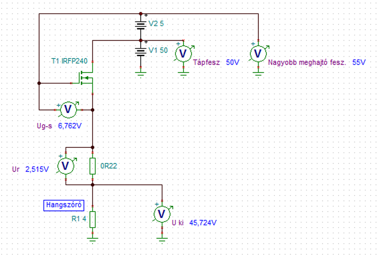

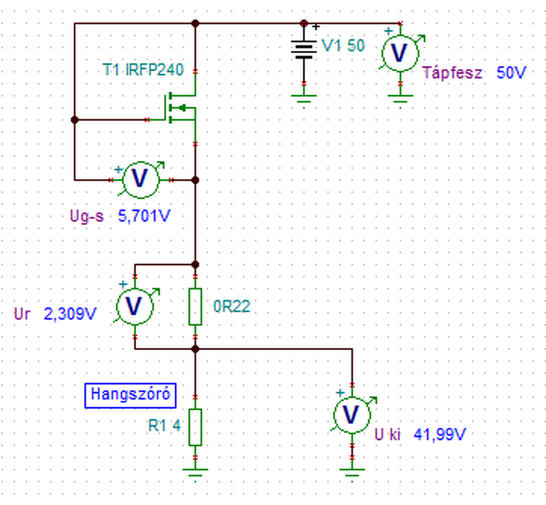

(#) steelbird válasza zotya1983 hozzászólására (») Márc 25, 2016 / 4
Sokan megfeledkeznek arról, hogy pl. az IRFP240 fetnek ellentétben az audio célra gyártott fetekkel és a bipoláris végtranzisztorokkal, az UG-S nyitófeszültsége 4,2V körül van.
Ennyivel minimum kevesebb a kivezérelhető feszültsége egy analóg fetes végfoknak, ha a végtranzisztorok Source-követő kapcsolásban vannak. (A VF2 például más kapcsolástechnikán alapul, ott a kivehető max. feszültséget gyakorlatilag csak a fetek csatorna-ellenállása korlátozza.)

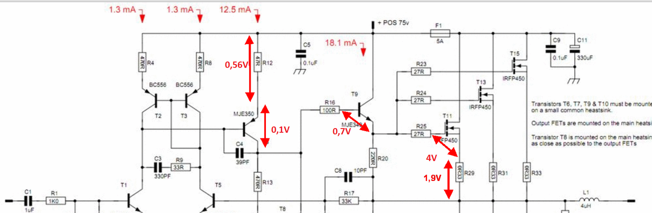

A meghajtó tranzisztorok sem tudnak tápfeszültségig kinyitni, minden tranzisztornak van maradék (Szaturációs) feszültsége, valamint emitterkövető kapcsolásban az E-B átmenet 0,7V -os feszültsége szintén ott marad a végfokban.
Egy példa kapcsoláson feltüntettem a feszültségeket, amik csökkentik a kivehető feszültséget egy végfokban. A példa kapcsolás egy 350W -os végfok rajz, innen a fórumról.
Nézzük sorban:
A nagyjelű meghajtó fokozat (MJE350) emitter ellenállásán (R12) 12,5 mA áram mellett esik 0,56V.
A tranzisztoron 10mA emitteráram mellett a maradék feszültség elhanyagolható, kb. 100mV (katalógus alapján).
Az R16 soros bázis ellenálláson pár száz mikroamper folyik, így az azon eső feszültség elhanyagolható.
A T9 meghajtó tranzisztor E-B átmenetén marad annak nyitófeszültsége, ami 0,65...0,7V.
Az R25 -ön gyakorlatilag nem folyik áram, feszültség nem esik rajta.
A T11 (T13, T15) tranzisztoron rajta marad az UG-S nyitófeszültség, ami IRF450 esetén 3..4V körül van, tranzisztortól (gyártási szórástól) függően.
A végtranzisztorok Source-ellenállásain max. kivezérlésnél 5,75 A folyik, ami 1,9V feszültséget jelent.
Ideális esetben a tápfeszültség állandó. Ebben az esetben a 75V tápfeszültségből még le kell vonni a fenti feszültségeket, vagyis a max. kivezérléshez tartozó feszültség körülbelül 69V. Ez viszont a gyakorlatban a tranzisztorokon maradó nagyobb feszültségek miatt ettől kisebb.
A valóságban ezen kívül a tápegységek sem ideálisak, egy tápegységnek belső ellenállása is van, pl. a trafók szekunder tekercseinek ellenállása miatt
Ezért max terhelésnél egy jól megtervezett tápegységnél is még akár 10V -ot is csökkenhet a tápfeszültség, erre utalt @buvarruha ebben a hozzászólásban.
A végfokok kivezérelhetőségét még a bemenő fokozatok tápfeszültségének szűrésére használt plusz RC tag is korlátozza, ha van ilyen a végfokban, vagy pl. a soros dióda, mint erre példa az alábbi kapcsolás, ahol a dióda és a soros szűrőköri ellenállás is megtalálható (D6, R21 és D7, R22).
Ezek mind csökkentik a tápfeszültségét a meghajtó fokozatoknak, ami miatt csökken a kivezérelhetőség.
Ha nagyobb tápfeszültségről üzemel a meghajtó fokozat, akkor biztosítani tudja az UG-S feszültséggel nagyobb meghajtó feszültséget a végfetek számára, így majdnem tápfeszültségig kivezérelhető a végfok.
„Hová tűnik a meghajtás normális tápellátása?”
A meghajtó fokozatok is a végfok tápját kapják meg legtöbb esetben, sőt, gyakran még attól is kevesebbet, mint ahogy az előbb írtam. A meghajtók tápfeszültsége is leesik max. kivezérlésnél, ugyanúgy, mint a végtranzisztoroké. Pont akkor, mikor nagyobb szufla kellene a végtranzisztoroknak. Ezért jobb a nagyobb tápfeszültségről üzemelő meghajtó fokozat.

(#) steelbird válasza zotya1983 hozzászólására (») Márc 25, 2016 / 1
„Miért kell oda vezetni még XY voltot hogy az kihajtsa a feteket?”
Ezért, nézd a kapcsolást.
Pedig itt még meghajtó sincs, a fet Gate elektródája tápfeszre van kötve az első képen.
Egy meghajtó ennyire még megközelítőleg sem hajtja meg.

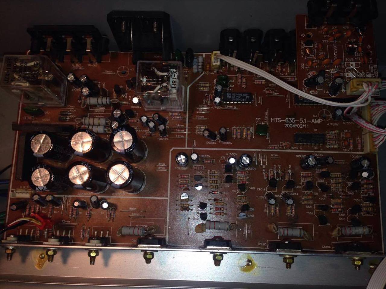

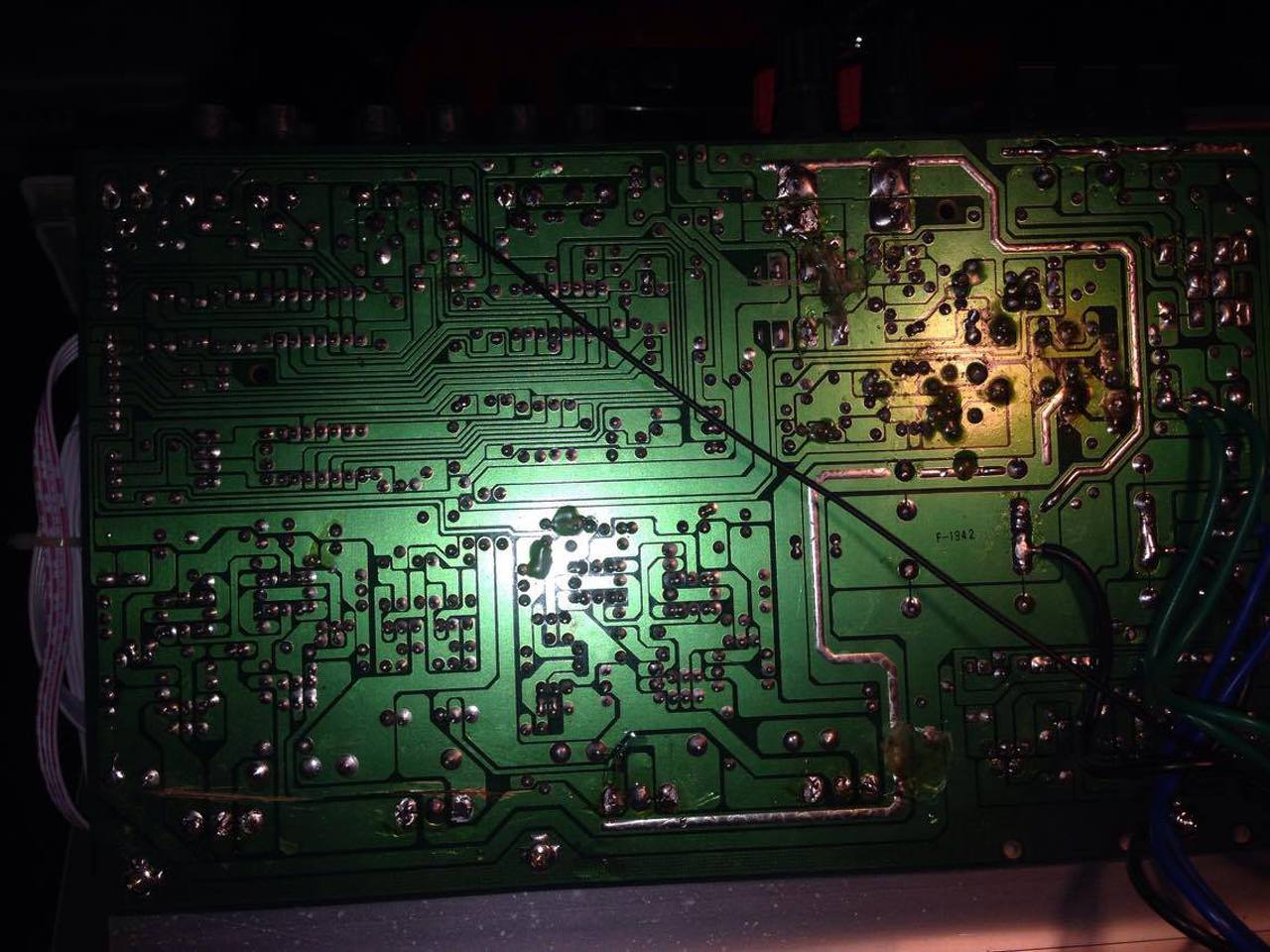

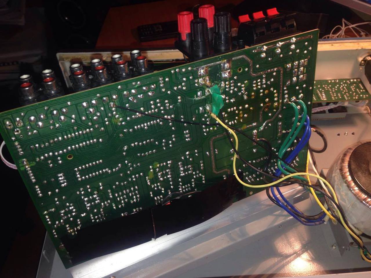

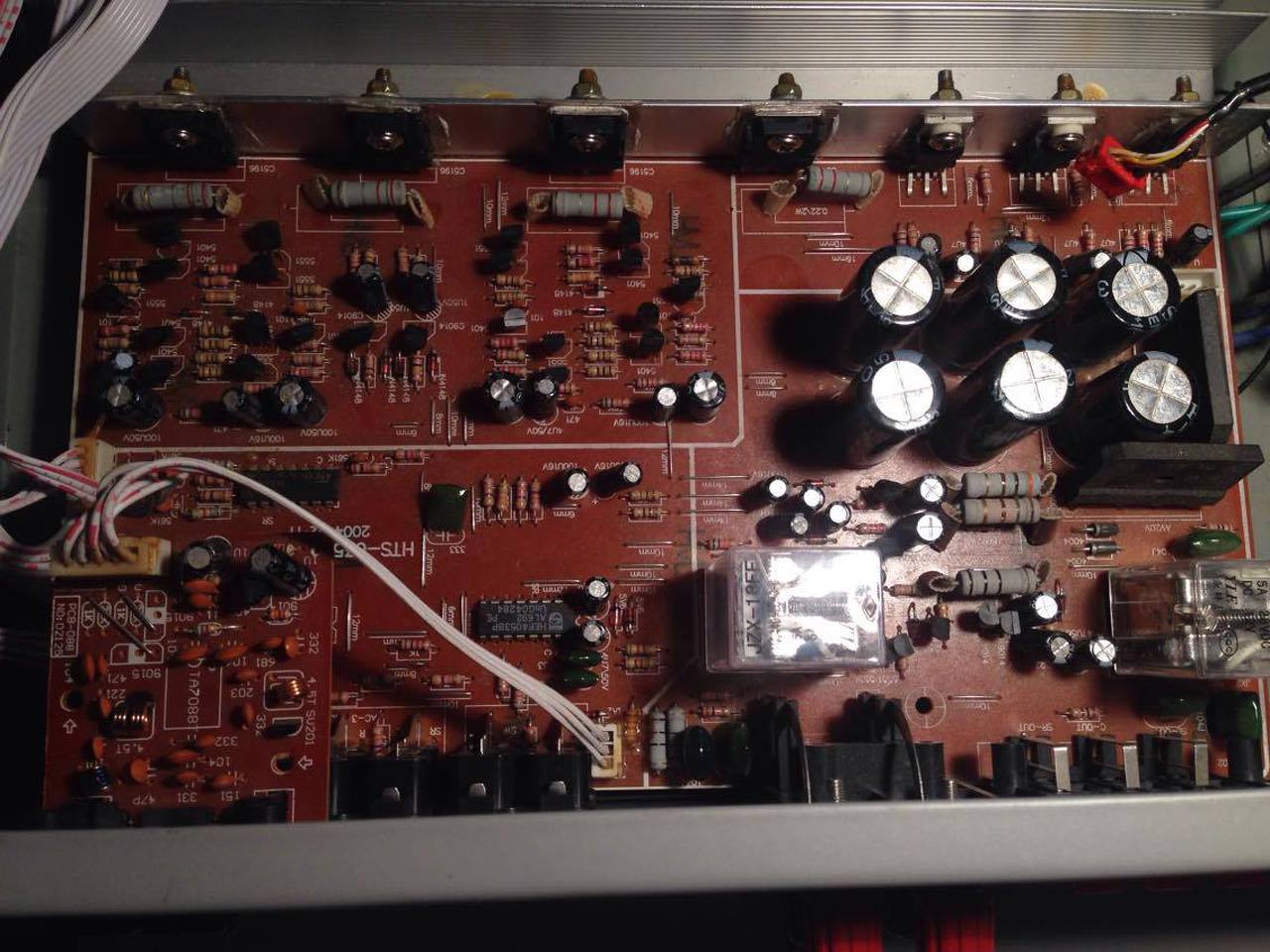

hali. Nem is tudom, hogy fejezzem ki problémámat. Van egy kisebb házimozi erősítőm. Régen lett valami baja, éspedig mikor kezdett bemelegedni az egyik oldala(talán a jobb) elkezdett torzítani, és ameddig ki nem hűlt addig torzított. Ha nem melegedett be, csendesen hallgattam akkor oké volt minden. Elment szerelőhőz, bekötöm, nagy öröm mert szól. Igen ám de gyengébb és, csak akkor szól a két kimenet ha a balansz középen van. Ha jobbra, ha balra húzom elhallgat. Mit csinálhatott a szerelőm? Most vettem elő az erősítőt hogy bontsam szét, nézzek bele, de én nem úgy látom mintha a tranzisztorokat kicserélte volna. És annó amikor "megjavította", azt mondta hogy a tranzisztort cserélte ki. De a csavar ott még ép, és toshiba mindegyik, szóval tuti nem cserélte ki. Merre keressem a hibát? A képen látható forrasztást az a szerelő művelte, egy 680µF kondi volt rákötve. Levettem, de semmi változás, szintén csak akkor szól ha középen van a balansz.

(#) rokko99 válasza sikidavid hozzászólására (») Márc 26, 2016 /
Szia. A torzítást akár a puffer kondik hibája is lehet, mert ha ki vannak száradva, akkor nincs stabil, normál feszültség, mert az egyenirányítást követően a kondik a feszültséget 1,4-szeresére növelik, így ha nem jók, akkor nem lesz elegendő a feszültség, és torzíthat a végfok. Bár a kondik kapacitása hő hatására javul, szóval ha bemelegszik, akkor jónak kellene lennie.
Gondolom, ha elcsavarod a balanszt, akkor nagyon érzékeny, és az egyik oldal hallgat el, ha így van, akkor valamit csinált, ami miatt a végfok résznek sokkal nagyobb az ellenállása.
Ahogy elnézem, a szerelő elég gány munkát végzett, ilyen nem nagyon van, hogy itt-ott elreszelgetem a nyákot, és ide oda forrasztok egyet. Az is lehet, hogy valami ic-t kinyírt.
Nekem elég fura ez a végfok. Semmi trimer, vagy hasonló, amivel a nyugalmi áramot lehetne szabályozni. Elviekben ha a nyugalmi árammal nem minden stimmel, akkor melegedhetnek a tranyók, és a túlvezérlés miatt torzíthat.
