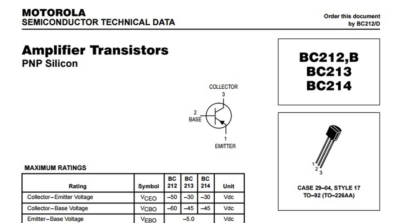

Egyébként Hestoren a BC212 lábkiosztása rosszul van fent...pont fordítva van a Colector és az Emitte

(#) pucuka válasza bboy123 hozzászólására (») Szept 25, 2015 /
Nem valószínű, hogy a motorola a saját gyártmányáról hibás adatlapot adna ki. Attól már az egész világ sikoltozna, és rég javították volna. Inkább valószínű, hogy a műszereddel lesz a gond.
(#) reloop válasza bboy123 hozzászólására (») Szept 25, 2015 /
Biztosan Motorola gyártmányú a BC212-esed? Mindig így ismertem.

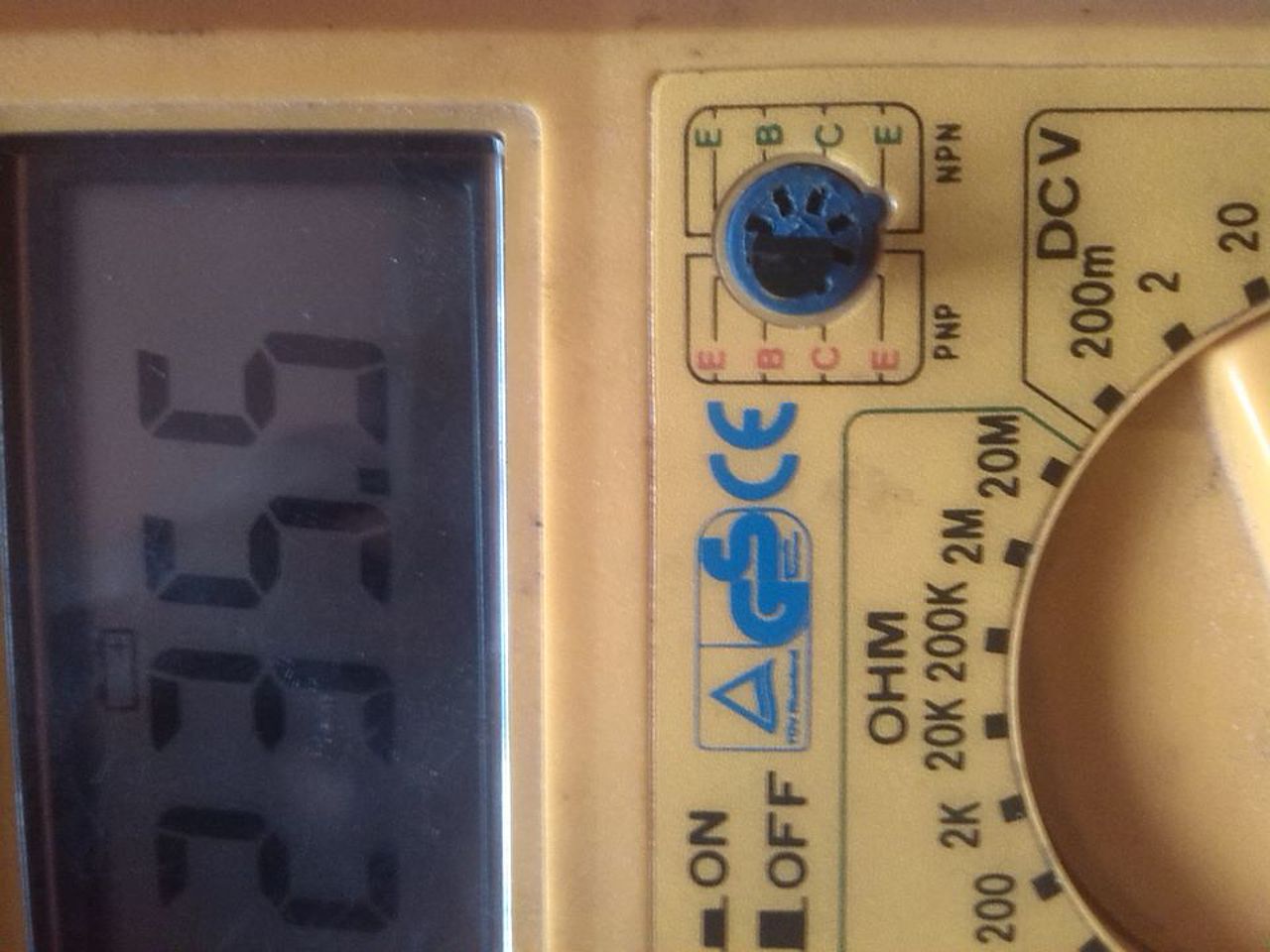

(#) bboy123 hozzászólása Szept 25, 2015 /
De mind a kettőn?Mindent több műszerrel mérek, van hogy hárommal is
(#) bboy123 hozzászólása Szept 25, 2015 / 1
Hát figyu, Hestore-ról van, csak nem hamisítvány.

(#) kadarist válasza bboy123 hozzászólására (») Szept 25, 2015 /
Az amerikai gyártónál a C-E helye meg van cserélve, erre figyelni kell! Tehát gyártófüggő a dolog.

(#) killbill válasza pucuka hozzászólására (») Szept 25, 2015 /
Márpedig ez az adatlap hibás, ezt jól mondja bboy123. Ez nem vitás. Ha ma megnézel egy On-semi BC212 adatlapot, ott már jól van. A Motorola félvezetőgyára már évek óta On-semi néven fut. Az az adatlap nem tegnapi a HE store-on... 1996-os adatlap.
