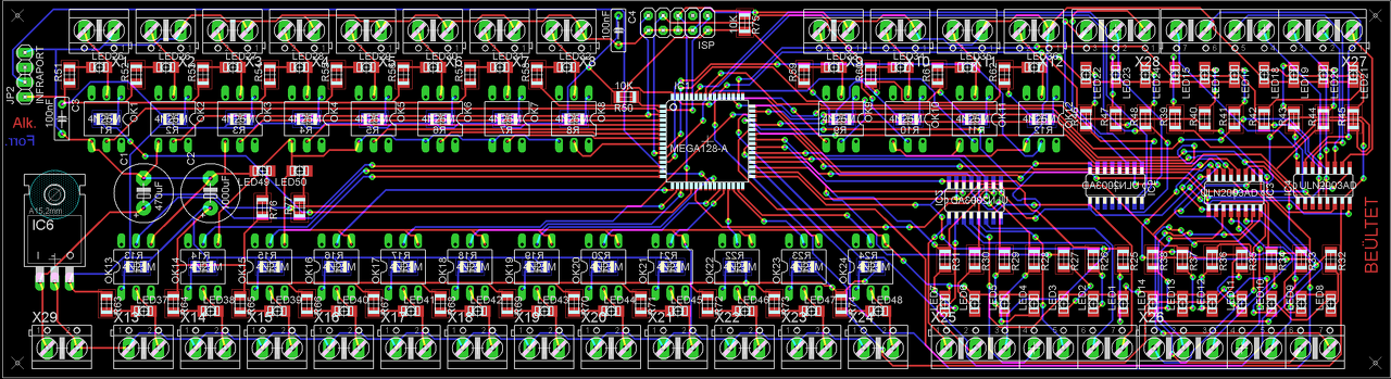

Én a festegetôs-vegyészkedôs kényelmetlenség miatt nem csinálok fotózással már egy ideje (képtelen voltam pormentesen fújni, tudom centrifugát is építhettem volna, és iszonyat büdös is).
Mióta fóliára nyomtatok és arról vasalom át, tökéletesre sikerülnek a paneljeim, reklámújságra, matricahátlapra lutri volt nekem is (és nem láttam a logikát/okát), ezért is kerestem a tökéletes megoldást.
De, igen valóban ez még nem a tökéletes, TQFP tokozást nem tudtam csak több próbálkozásra összehozni.

(#) eyess válasza KBal76 hozzászólására (») Szept 28, 2015 /
„TQFP tokozást nem tudtam csak több próbálkozásra összehozni.”
Mert hogy ? Ha nyomtatsz az is ugyan úgy rajta van a végeredményen , vagy nem ?
Mi szokott a hiba lenni ami miatt nem sikerül ?
Akkor egy ilyen már nem is menne ,vagy csak nehezen ?
A hozzászólás módosítva: Szept 28, 2015
(#) KBal76 válasza eyess hozzászólására (») Szept 28, 2015 /
De ilyen még menne talán, a vékony (és nyilván ehhez képest hosszú) hozzávezetések körül speciálisan kell tervezni a panelt, mert megszakadozhat. A speciális annyit tesz, hogy vagy föld, vagy ahol ez kivitelezhetetlen, ott felesleges (sehova nem vezetô) csíkokat kell rajzolni, ezáltal nem jöntt le sehol sem. De ezt fóliával talán nem is próbáltam, régebben mindenféle papírral ez vált be. (TQFP64, 0.5mm osztásos)
