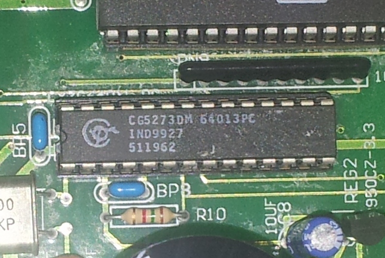

(#) zotyimotyi hozzászólása Okt 7, 2015 /
Sziasztok !
PIC / EPROM-gurukhoz szeretnék szólni
Van egy zenei cuccom (egy Motu Timepiece 8x8 midi interface / USB verzió), amiben a régebbi firmware (2.0.0, amint a képen is látszik, egy Atmel chip) és régebbi "usb chip"-nek nevezett valami (v 1.1) van (állítólag ez egy EPROM, de nincs rajta UV ablakocska..)
..ámde az újabb (2.0.1 firmware és 1.32-es usb chip) az, ami hajlandó Intel procikkal is működni (tehát PC-vel, illetve újabb, Intel-es Mac-kel).
A gyár régebben kínált upgrade-et, de már nem.
Mivel ez így-is úgy-is egy régebbi cucc, nem éri meg súlyos tízezreket költeni ennek a két chipnek a lemásolására, de engem azért érdekelne, hogy egyáltalán meg lehet-e csinálni, milyen chip kéne hozzá, stb..
Csatolok két fotót az én cuccomban lévő két chipről, amiről szó van.
Köszönöm előre is !!

Egy Motu Timepiece-ről van szó (alább csatolok egy fotót a belsejéről, és a két chipről, amiről szó van - az első fotón még látszik a rajtuk lévő fehér címke, ezeket később levakartam, hogy látszódjon a chip-ek típusjelzése).
Az egyik a firmware chip (az Atmel), erre már találtam egy havert, aki viszonylag egyszerűen le tudja másolni. A másik viszont (a vékonyabbik) az "usb chip", a guru haver szerint ez egy mikrokontroller, ami valószínűleg védve van kiolvasás ellen (?).. és azt mondja hogy azt ő nem tudja programozni.. :-/
De gondolom, hogy ez azért nem űrtechnológia.. .. és hátha akad itt valaki, akinek akadnak jó meglátásai / ötletei
A Motu gyárat természetesen már kérdeztem (de nem voltak túlságosan segítőkészek ... )

Az ATMEL chip az adatlapja szerint egy egyszer programozható EPROM (64kB). Azért nincs rajta ablak, mert nem törölhető (ennélfogva nem újraírható).
A keskeny chip elvileg lehet Cypress CY7C64013 USB képes mikrovezérlő, de ha nem tudod specifikálni, hogy mit csináljon, akkor egy Snóbli díja programozó sem fogja megírni rá a programot.
Egy biztos: ez a téma ebben a topikba nem való: se nem PIC, se nem kezdőknek való.
