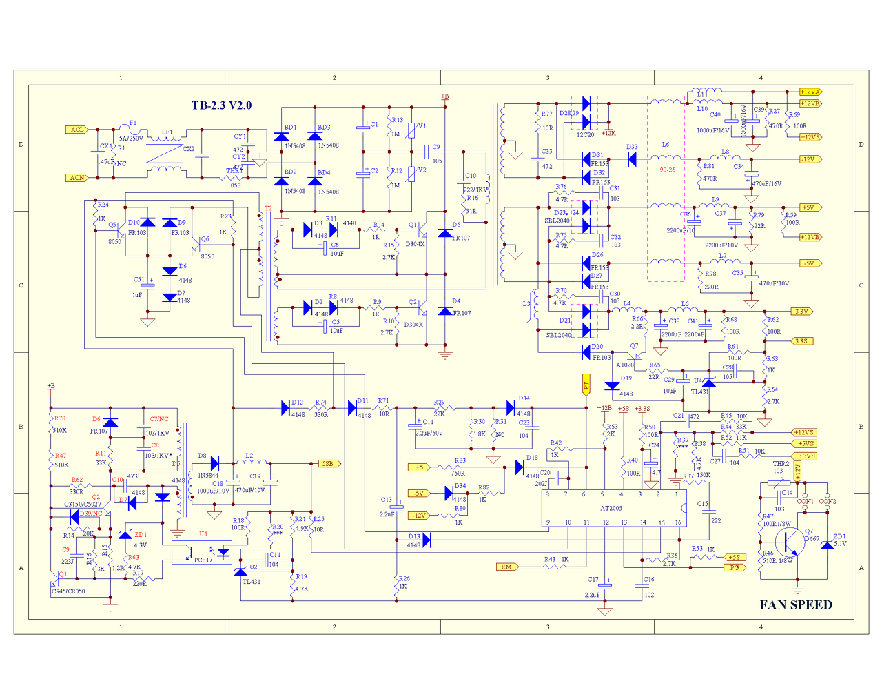

Lenne nekem egy szutyok Mercury tápom, 2005 z vezérlővel. A két kimeneten lévő elenállat ami a két tranzisztorhoz megy melegszik (füstöl) és egy kondi meleg. A táp azonnal indul és leállítani sem lehet.Van valakinek ilyen vezérlős táp kapcsolási rajza , vagy rajz nélkül is kuka?
Cseréld ki az összes kondit. 90%ban azok kiszáradása okozza a bajt...
Egyenlőre várok rajzra , feleslegesen nem áldozok rá. Látszólag jók a kondik , még az is ami melegszik.Azt viszont mértem .
A hozzászólás módosítva: Okt 28, 2015
Itt egy kotta a mellékletben. Nem biztos, hogy 100%-ban egyezik, de "szamárvezetőnek" megteszi. ![]() Jó munkát! Ha mégis ki akarod dobni, ne tedd, "csontozásra" donorként érdekelne. Több hibás táp még inkább! Ui.: Kotortam egy másik rajzot is. A hozzászólás módosítva: Okt 28, 2015
Köszi szépen!
Első nekifutásra az 1 raj hasonlít hozzá. Jobbára a power on illetve a SMPS vezérlés érdekel. Ha nem bírok vele majd szólok. Még egyszer köszi
