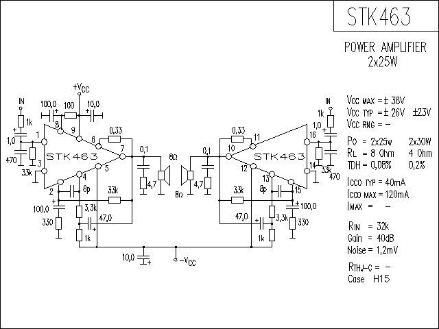

sziasztok!
nekem egy elég amatőr kérdésem lenne 1 végfokkal kapcsolatban
ez a végfok (a 2N3055-ös) csak fél periódust ad a hangszóróra?
üdv!
(#) lamalas válasza Robi85 hozzászólására (») Feb 22, 2008 /
Nincs mit. Mindig tanul az ember valamit ...
(#) Imi65 válasza zoly15 hozzászólására (») Feb 22, 2008 /
Ezen a rajzon egy STK ic-t helyettesítenek diszkrét áramköri elemekkel. Az áramkör többi része - amit hiányolsz - az IC mellett található, pl a pár tized Ohmos ellenállások is, amikről a jelet (mindkét félperiódust) elvezetheted. Tehát ez nem egy teljes végfok rajz, hanem annak egy részlete (amelyik az IC-ben volt).

(#) zoly15 válasza Imi65 hozzászólására (») Feb 22, 2008 /
szia!
Tudom hogy ez egy végfok modul de én ezt szeretném erősítőnek használlni...
Avval is tisztában vagyok hogy hiányoznak a végfok modul körül 1pár alkatrészek... :yes:
„a pár tized Ωos ellenállások is, amikről a jelet (mindkét félperiódust) elvezetheted.”
Ez alatt mit értessz? Én nem vagyok képben
Ki tudnád nekem ezt bővebben fejteni hogy értsem?
Akkor ez kiadja mind a 2 félperiódust vagy semm? (Bocsi hogy ilyen amatőr kérdésekkel faggatlak)
üdv!
A pár tized ohmokat a túláram védelem számára szokták beépíteni, de az ebben a kapcsolásban nincs (nem figyeltem eléggé meg a kapcsolást.), de a 6-7, és 10-11 lábak között található egy-egy 0,33 Ohm-os ellenállás.
Az a lényeg, hogy a kapcsolást azért tervezték elsősorban, ha valamiben tönkremegy ez a sztereó IC, ne kelljen beszerzési nehézségek miatt kidobni a készüléket. Persze, hogy kiadja a teljes periódust, hisz pont az volt a cél, hogy nagyjából ugyanazt tudja, mint az eredeti IC.
Használhatod is erősítőnek, csak tervezd (rajzold) bele a külső alkatrészeket is, mert Te nem ilyen IC paneljára építkezel, amin a kiegészítők "alapból" ott vannak.
Tisztában voltam hogy kell még köré építkeznem csak azt nem tudtam hogy kiadja-e mind a 2 félperiódust de ezekszerint igen
Már csak 1 et nem értek hogyan adhatja ki mind a 2 félperiódust ha a végén csak 2-2 db NPN tranya van?
üdv!
(#) Imi65 válasza zoly15 hozzászólására (») Feb 23, 2008 /
Mégis meg tudja csinálni. Abba gondolj bele, hogy a tranzisztorokat felváltva kell nyitni, és zárni, ahhoz, hogy mind a két felet át tudja vinni. Ha az egyik végtranyó P, a másik N, akkor ez azonos fázisú vezérlőjel hatására bekövetkezik. Ha mindkét végtranyó P-s akkor a meghajtókat szokták P-s, ill. N-esre választani. Ezek az azonos fázisú vezérlés hatására ellentétesen nyitnak-zárnak, és ilyen értelemben vezérlik a végtranyókat is. Tehát minden további nélkül mindkét félhullám a kimenetre kerül.
(#) zoly15 válasza Imi65 hozzászólására (») Feb 23, 2008 /
szia!
Köszönöm a felvilágosítást
Akkor tehát a 2 meghajtó (BD139, BD140) azért PNP és NPN tipusú
üdv!
(#) lamalas válasza zoly15 hozzászólására (») Feb 23, 2008 /
