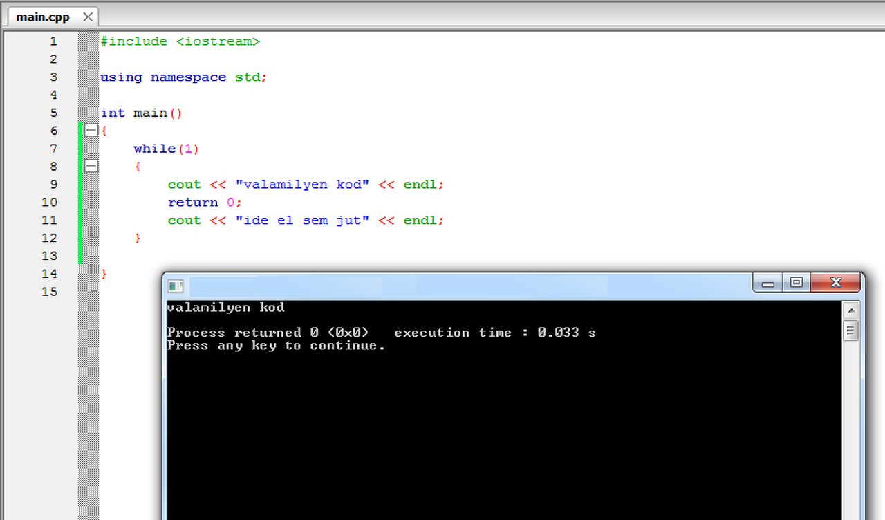

Egy kerdes, amiben nem vagyok biztos:
A return miatt a while() ciklus csak 1x fut le, vagy nincs jelentosege? Elnezest az egyszeru kerdesert, de nem vagyok AVR kozelben, amivel 1 perc alatt letesztelhetnem, de fontos az informacio.
Csak 1x fut le.

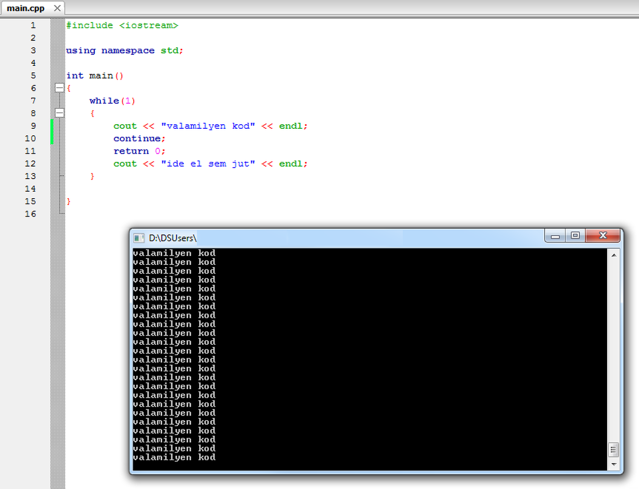

Ha a "valamilyen kod" tartalmaz (mondjuk egy if után) egy continue parancsot is, akkor nem feltétlenül egyszer.
Ha meg csak egy continue-t tartalmaz, akkor természetesen végtelenszer. Amúgy szebb lenne egy break a return helyett és a while vége alatt lehet a return.

Amint elér a kód a return(0);-hoz ott vége is lesz, mert az a main függvényed végét fogja jelenteni. Szóval ha a "valamilyen kód" nem egy másik while(1) ciklus vagy valami egyéb végtelen csoda akkor 1x fog lefutni. Bizonyíték a képen

Most az első cout -os sor és a return sor közé tegyél be egy continue; -t és csinálj egy screenshotot megint.
A hozzászólás módosítva: Okt 12, 2015
Úgy nem jut el a returnig ofcourse...

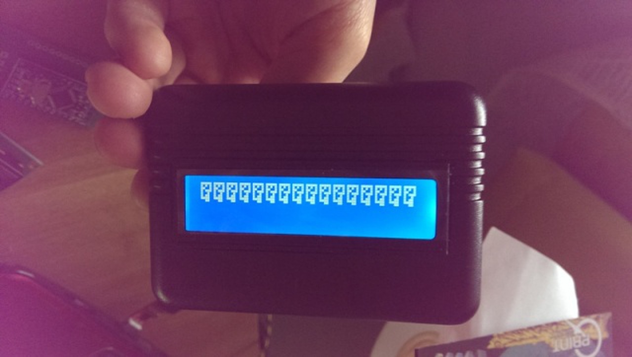

Van egy régi projektem amihez 1602A-s kijelzőt használtam, most elfogyott rendeltem újat kínából de ezzel az újonnan rendeltem csak egy értelmetlen sort ír ki. Próbáltam másokat is azzal is értelmetlenséget jelenít meg. A régi LCD ami működik szépen az 1602A v2.0 van ráírva. Ezekre pedig simán 1602A és alatta QAPASS. Van e valakinek ötlete mi lehet a baj miért nem kompatibilisek?

A QAPASS csak minöség ellenörzés. Valoszinüleg a bemenetek vannak elkeverve. 2 fajta kivitel van forgalomban, ha jol emlékszem 2 pin funkcioja különbözik. Nézz utánna.
Sajnos nem látszik hogy milyen verzió ez a mostani lcd. A régin rajta volt a v2.0 Megpróbálok kérni adatlapot az eladótól. Ha esetleg belinkelnéd ez a 2 típus áttanulmányoznám őket.

Szerintem az időzítésen kell állítani, pl. az "új" több időt kér a bekapcsolás és inicializálás, vagy inicializálás és az első "rendes" utasítás közt. Illetve lehet hogy hosszabb impulzus kell neki az "E" (6) vonalon, de olyannal is találkoztam ami a 4 bites módot nem tudja.
Ha beütöd a googlebe ( németül) akkor kapsz egy sereg infot, és ott van az a kivitel is, ahol a lábak, vagy a jelalakjuk fel van cserélve ( anno én is szivtam vele, valahol megvannak a rajzok is nem elektronikus formában - az ilyesmit kinyomtatva el szoktam tenni).
De az is lehet, amit a kolléga ir, föleg a handshake nélküli kommunikácio esetén, hogy rövid az idö. ( ezért én nem is használom azt az egyszerü modot, hanem szépen megvárom amig az LCD visszajelez). |
