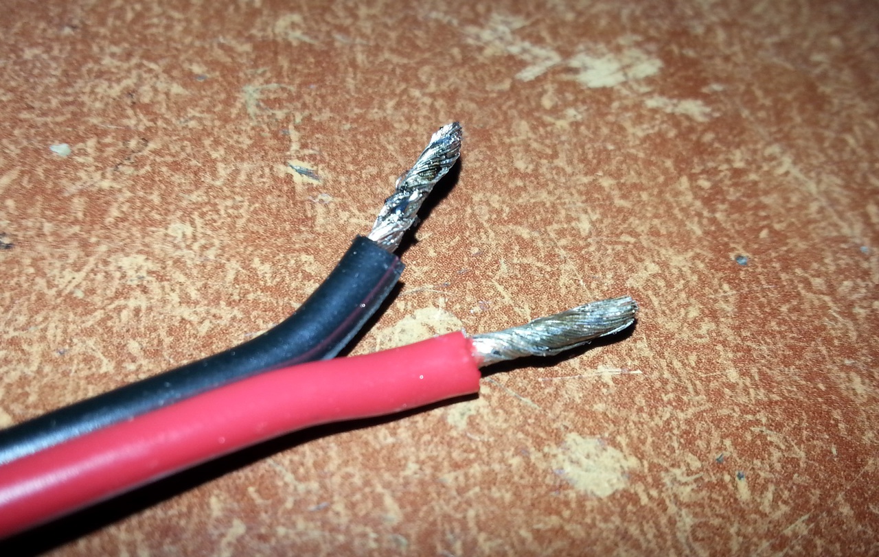

Nem tudom, mennyire illik ide a témába, de talán belefér. A minap rendeltem a boltból jópár cuccot, ma meg is érkezett, ezúton szeretném is megköszönni Enikőnek a segítséget.
Viszont van egy érdekes dolog, amivel eddig nem szembesültem egyetlen -ebből a boltból rendelt- alkatrésznél sem. Méghozzá az, hogy nem tudtam használni. A szóban forgó tétel a KLS 1,5 kódszámú hangszóróvezeték. Amikor megblankoltam, még örültem is, hogy milyen sok vékony szálból épül fel a vezető. Azonban a forrasztásnál jött a fekete leves. Fél órás kínlódás árán ez volt a legjobb eredmény, amit elértem. Próbáltam 250-től 400°C-ig, jobb, rosszabb ónnal, gyantával, anélkül. Mit csináljak vele, hogy fogja az ón? Valamivel kezelni kéne forrasztás előtt a vezetéket? Nem egy nagy érték, 6métert vettem, ez 500Ft-nak megfelelő összeg. De sajnálnám, ha 2x 3m hangszóróvezetékem kárba menne.
(#) kaqkk válasza mark.budai hozzászólására (») Okt 6, 2015 /
A szálak valószínűleg külön külön zománc szigetelést kaptak , a felblankolt vezeték végét nyílt lángon égesd meg és mártsd denszeszbe ezután már gyantáscinnel forrasztható lesz .

(#) kameleon2 válasza mark.budai hozzászólására (») Okt 6, 2015 /
Nem használtam még a szóban forgó vezetéket de vannak selyemszálra tekercselt rézszalagos hangfalkábelek is. Préselhető érvéghüvely is megoldás, de folyasztószerrel is csodát lehet tenni.

(#) Placi84 válasza mark.budai hozzászólására (») Okt 6, 2015 /
Idézet a SAL.hu-ról:
"Termékleírás:
2 x 1,5 mm2 piros-fekete hangszóróvezeték
2C x 85 x 0.15mm
szél. x mag.:6.0x3.0mm
rézbevonatú alumínium
100 m / tekercs"
Gyanítom az alumíniummal lesz a baj.
(#) mark.budai válasza Placi84 hozzászólására (») Okt 6, 2015 /
Akkor azért vágtam el ilyen könnyen. Ebből a méretből amúgy van OFC is, lényegtelen árkülönbséggel. Csak az nem volt raktáron. Azt hiszem megyek, és veszek másik vezetéket.
Miért nem préselsz rá egy filléres érvéghüvelyt? Használható lenne azonnal. Simán kombifogóval is rálapíthatod, ha a geometria nem gond.
(#) mark.budai válasza kameleon2 hozzászólására (») Okt 6, 2015 /
Az egyik vége egy 6,3-as jack csatlakozóba menne. A másik vége a hangszóróimba. Már csak az anyaga miatt sem tetszik, csöves erősítő és nem rossznak mondható hangszóró közé vettem. Nem voltam híve a kábelek hangjának, amíg egyszer egy elképesztően primitív rendszeren össze nem hasonítottam két vezetéket, amik ráadásul egyforma és nem épp drága árfekvésben voltak, mégis nagyon hallható volt a különbség köztük.
