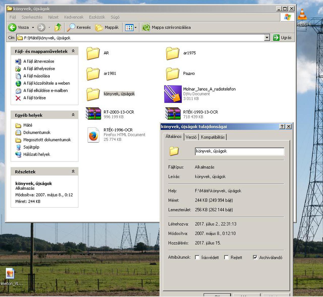

Egy fura jelenséget tapasztaltam, van nekem egy Kingston USB kulcsom. A mellékelt képen mutatom, hogy mit. Van egy mappa, ebben az esetben a "könyvek, újságok" nevű, amiben megjelent egy azonos nevű mappa. A létrehozás és a módosítás dátuma is érdekes. A mappát megnyitni, nem tudom, duplakatt után nem történik semmi. Törölni sem lehet, "Hozzáférés letiltva." És nem erről az egy mappáról van szó. Minden általam létrehozott mappában van egy másik azonos nevű "mappa".
Sőt most vettem észre, hogy két másik kulcsomon megjelent egy New Folder mappa, ugyan ilyen tulajdonságokkal mint a képen, illetve a három kulcsból kettőn egy WINFILE nevű alkalmazás típusú "mappa". A megoldásig a gépen szakítom az internetkapcsolatot.
(#) elektroncso válasza elektroncso hozzászólására (») Júl 15, 2017 /
Azóta kikapcsoltam a számítógépet is. Próbáltam a CTRL+ALT+DEL-el belépni a feladatkezelőbe, de azt írta ki a gép, hogy "A feladatkezelőt a rendszergazda letiltotta." miközben fél órája még működött és ÉN vagyok a "rendszergazda". Valaki, vagy valami garázdálkodik a gépen.
(#) sany válasza elektroncso hozzászólására (») Júl 15, 2017 /
Szerintem valamilyen vírus.
(#) dokidoki válasza elektroncso hozzászólására (») Júl 15, 2017 /
Minden bizonnyal vírus, ha látnád a New Folder kiterjesztését, akkor kiderülne, hogy egy mappa ikonnal álcázott .exe ami vírus. Elég jól tönkre vágja a gépet, de nem lehetetlen leirtani még manuálisan sem. De az is kiderül, hogy nincs vírusirtó telepítve...

(#) Ge Lee válasza elektroncso hozzászólására (») Júl 15, 2017 /
Víruskeresőd van a gépen? Csak azért kérdezem, mert anélkül nagy felelőtlenség a hálózatra csatlakozni. Egyszer voltam kénytelen ilyet csinálni egy friss telepítéssel, mert nem volt nálam a saját pendrive-om. Kb. 15 perc küzdelem után format C lett az új telepítésből, mert már a driverek keresése közben vírusos lett a gép.
(#) elektroncso válasza Ge Lee hozzászólására (») Júl 15, 2017 /
Igen, egy .exe fájl, ezt már kiderítettem. Este nekiállok az adatmentésnek. Szerencsére szinte minden fontos adatról van biztonsági mentés, csak pár újkeletű fájlról nincs. Este nekiesek a gépnek HBCD-vel és lementem a fontosabb adatokat.
Víruskeresőnek csak a win sajátja és a mozilla beépítettje volt használva, mert más komolyabb program teljesen lefogta a gépet, használhatatlanná tette. Ez egy kis teljesítményű gép, de én nekem arra amire használom bőven elég.
A nod32-nek (most ESET) van régebbi verziója, meg talán a többinek is ami nem fog meg egy olyan régebbi gépet sem, azt szoktam használni olyankor. A win sajátja semmit nem ér, még a win10-é sem. De ami ettől is lényegesebb az a tűzfal, az sokkal jobb mint az oprendszer saját tűzfala.
(#) nagym6 válasza elektroncso hozzászólására (») Júl 15, 2017 /
Az adatmentéssel esetleg mehet a vírus is a másik adathordozóra is. Olyanra mentsd, amin nincs más adat, nehogy azok is sérüljenek. Én jártam hasonlóan régen valami vírussal, átment adatmentéssel, végül egy informatikai cég tudta letisztítani valami fizetős vírusirtóval.
(#) abcdabcd válasza elektroncso hozzászólására (») Júl 15, 2017 /
A pendriveot valószínű legegyszerűbben (de legalábbis első körben ezt csináld) egy cd-ről bebootolt pl live-linux (tetszőleges disztribúció) alól, simán egy fájlkezelővel megnyitod, és ha tényleg vírus, akkor simán letörlöd a kérdéses fájlokat. Ha nem vírus, hanem valami fájlrendszer sérülés, akkor ugyaninnen mentsd át a gépre a fontos fájlokat (lehet ezt csak szenvedve lehet megtenni, mert pl az olvashatatlan mappák miatt csak minden mappába belépve tudod átmásolni az olvasható tartalmat...), és akkor utána formázni a pendriveot...
A gépet meg csökkentett módban, net nélkül (ahogy látom magadtól is így csinálod), valamilyen vírusirtóval ellenőrizd végig... aztán kiderül, hogy le tudja-e irtani, vagy egyáltalán talál-e valamit... ha nem tudja esetleg csökkentett módból se leirtani amit talál, akkor pl felirod a fájlok nevét, és a fent leírt módon, pl linux alól törlöd/átnevezed (ha esetleg mégis lényeges fájl lenne) őket... aztán újraindít, újrapróbál, esetleg újra csökkentett mód és újraellenőriz, ha akkor már nem is talál semmit, akkor talán jó is...
