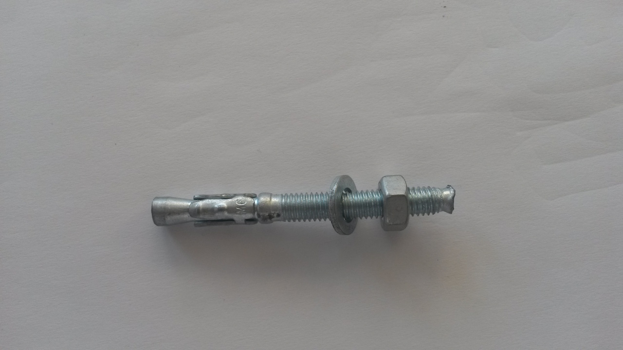

Kedves Kollégák!
Van aki használt már ilyen csavart? El tudja nekem mondani valaki hogy ezt hogy lehet használni?
(#) Remci válasza bencikusz hozzászólására (») Júl 12, 2017 /
Ez csak betonba jó. Fúrsz neki lyukat, amilyen átmérőjű,8-10-12 stb, és beütöd a lyukba úgy hogy az anya legyen csak ki. Persze ha valamit rögzíteni akarsz vele, akkor azon is át kell ütni. Majd ha az anyát el kezded rászorítani, akkor a csavart majd kezdi kifele húzni, de egy idő után meg fog szorulni ahogy a végén lévő lemez kezd fegyűrődni. Majd a csavarból az anya feletti felesleges részt flexel levágod. Lyukacsos téglába , vályog falba nem jó.
(#) zolika60 válasza Remci hozzászólására (») Júl 12, 2017 /
Betonba is csak akkor, ha az nagyon jó minőségű.

(#) kameleon2 válasza bencikusz hozzászólására (») Júl 12, 2017 /
Betonba való fémdübel. Van többféle kivitelben. Nagyon passzosra kell fúrni, mert ha megforog - vége.
(#) Bakman válasza bencikusz hozzászólására (») Júl 12, 2017 / 1
Ahogy zolika60 írta, csak nagyon jó betonban (üregmentes és nagyon kemény) lehet használni, különben nem ér semmit. Ettől sokkal biztosabb a ragasztás. Pl. 10-es menetes szárhoz (A2 vagy A4-es saválló anyagú) 12-14 -es furat, portalanítás pumpával vagy egyéb sűrített levegővel, ragasztó, menetesszár. Ilyen melegben kb. tíz perc kell neki és megköt.
(#) elektroncso válasza Bakman hozzászólására (») Júl 12, 2017 /
Mifelénk ilyet használnak: kémiai kotva.
Ez egy kétkomponensű anyag, teljes kötési ideje 24 óra, onnantól terhelhető. Ezzel amit beragasztasz a falba az többet nem jön onnan ki. Kicsit drága, de sok feladatra megéri.
(#) Bakman válasza elektroncso hozzászólására (») Júl 12, 2017 /
Erre gondoltam én is csak nem részleteztem. Próbáltunk több márkát is, kb. mindegyik azt tudta, mint a nagyok (Hilti, Fischer) csak más árfekvésben.

(#) bencikusz hozzászólása Júl 12, 2017 /
Mindenkinek köszönöm a hozzászólását, betonba lesz. Azt hogy milyen minőségű nem tudom, én csak a szenvedő alany vagyok Mindig rám marad az a feladat, hogy oldjak meg mindent
(#) elektroncso válasza bencikusz hozzászólására (») Júl 12, 2017 /
Amit Remci leírt azt kövesd, a lényeg a nagyon szoros lyukon van, minél passzentosabb annál jobb. Szoktunk olyat, hogy a 8-asnak 7-es fúróheggyel fúrunk elő. Az anyát tekerd ki a végéig, ne hagyd ott ahol most van. Mi lesz amúgy vele rögzítve?

(#) bencikusz válasza elektroncso hozzászólására (») Júl 13, 2017 /
Köszönöm. Egy elő tető lesz vele felrakva. Zártszelvényből hegesztett konzol és rá a bádog tető. Annyira nem nehéz, de még így is 4 ponton fogom rögzíteni.

(#) Stewe válasza bencikusz hozzászólására (») Júl 13, 2017 /
Nem csak a súlyára kell számítanod, hanem arra is hogy egy nagyobb szél belekapaszkodik, ami nem csak hatalmas erő, hanem dinamikus terhelésváltozást is jelent, a másik pedig a hó súlya, ha egy szép téli estén elkezd rendesen esni, reggelre a küszöb előtt találhatod.
(#) bencikusz válasza Stewe hozzászólására (») Júl 13, 2017 /
Igen igen, hál istennek szélmentes helyen van. A hó az tényleg gondot okozhat, ezért terveztem minden "lábat" 4 ponton rögzíteni.

(#) nagym6 válasza bencikusz hozzászólására (») Júl 13, 2017 /
Ehhez hosszú vastag tipli kell holtbiztos rögzítéssel, a felső két tiplit kifelé is húzza az eredő erő, ez a probléma.
(#) bencikusz hozzászólása Júl 13, 2017 /
Akkor lehet hogy nem ezeket a beton csavarokat kellene használni, hanem műanyag tiplit, esetleg begipszelve ?
