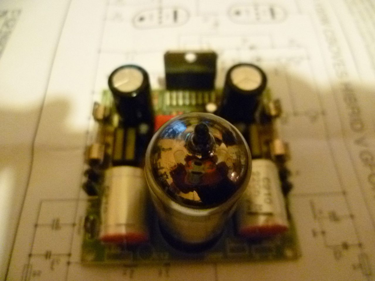

Hogyan akarsz egy ilyen erösitöt feléleszteni, ha nem földeled? Szoval lépésröl lépésre szkop nékül is lehet, azaz elöbb a végfoknak kell mennie, utánna egyenként a többinek. Csak igy jutsz el a tiszta hangig.
Úgy akarok,hogy eddig sem földeltem soha semmit és mégis ment minden.Amúgy az erősítő is magában kiválóan zaj nélkül megy.Az összes tranzisztort lecseréltem benne.
A brummot nem a tranyok csinálják, hanem a belsö földelések, és a fokozatok leválasztása. De ezt igy a távolbol aligha lehet megmondani, hogy pontosan mi a gond.
Jó,értem,idáig rendben van.De azt nem tudom,hogy mit tehetnék ellene.Ha gondolod,felrakok egy egész kapcsolást a teljes rendszerről estefelé.Illetve képeket is.Hátha megláttok valamit amit nem kéne úgy ahogy én csináltam.A cső fémfelületen van átdugva,a vezérlőtáblán a hálózati kapcsoló/glimmlámpa és a kicsi jelekkel dolgozó áramkörök közé fémlapot tettem.Gondolom ezeket azért le kéne földeni.Talán még a 6n2p-ev cső 9-es lábát(végülis kapcsolásban is úgy volt).
Elöbb tedd rendbe a végfokot. Ha az megy és nem bug akkor kapcsold hozzá az elöfokot.stb. Ha azonnal bug akkor rossz helyre kötötted a testet (csillag huzalozás), ha csak akkor bug ha feltekered akkor a tápbol kapja a brummot. Ilyenkor egy pillanatra szakits meg az elöfok tápját, a kondirol pár másodpercig elmegy, ha megszünik akkor ott a hiba, ha nem akkor tul nagy az erösités, csökkentsd stb.
A hozzászólás módosítva: Okt 18, 2015
A végfok magában nem búg(előfok+torzító nélkül).Ha csak a csöves előfok van rajta és feltekerem maxra akkor csak minimálisan búg.Ha leforrasztom a big muff pi tápját,elmegy a búgás,tehát biztos,hogy táphiba.Egy 9voltos elemet kötve a torzítóra,a búgás majdnem teljesen elmegy illetve csak egy idegesítő magas frekvenciás zajt lehet még hallani.De ezt leszámítva a gitárt szépen átviszi,ahogy kell.Sikerült ma elkérnem egy szkópot,és egy 0,1voltos váltóáramú összetevő van a "szűrt" ágon.Tehát valószínüleg a graetz híd rossz.De az sem lehet,mert tegnap raktam bele újat,egy 4 ampereset és az meg melegszik,ami megint furcsa mert a multiméter szerint csak 600mA megy keresztül.Furcsa dolgok folynak itt. :'(
Ehhez nem kell szkop, csak gondolkodás. A BigMuff tápját tisztességesen le kell választani, pl. Egy PI szürövel ( 100-300 ohm nagy kondi, 100-300 ohm még egy nagy kondi, majd ujabb 100-300 ohm a Big Muff tápra. A nagy (sok uF) kondikat extrán szürhetet egy-egy párhuzamos 100nF kondival. Ezzel el kell játszadoznod és fülre beállitani a munkapontot ( nem szkoppal)
