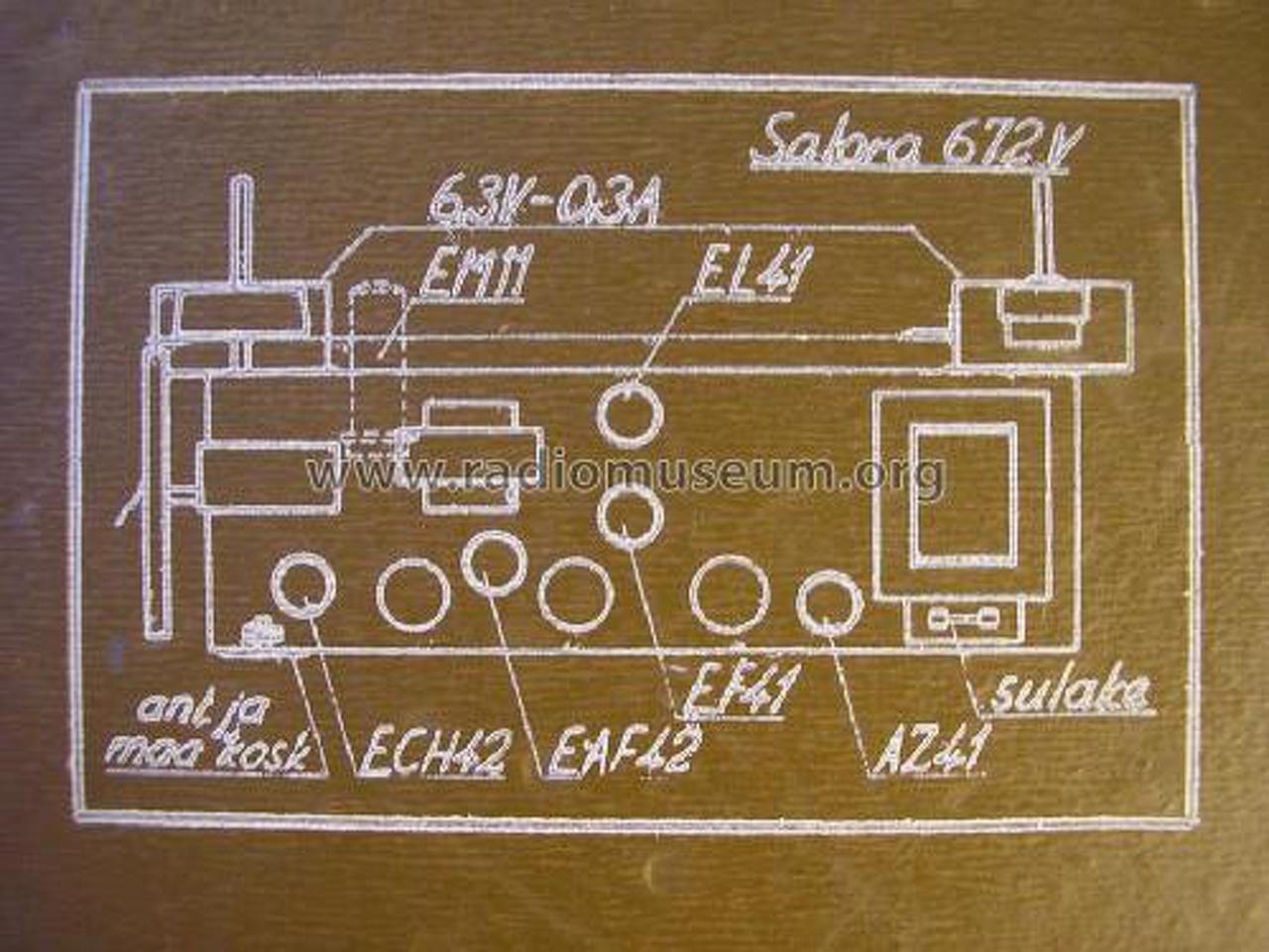

Hozzám került egy Salora oy 672 rádió belseje. El 41 a végcső. (a trafó, egyenirányító cső jó) Milyen ez a a cső? Mondjuk jobb, vagy rosszabb mint az EL 84? Mit érdemes vele kezdeni? Esetleg otthoni gitár kombó? A 4 W kimenő teljesítmény elég lenne. A másik ötlet hogy csak csöves előfokot készítenék belőle, egy BEAG APX100 elé (Fender, Marshall, Soldano. 3 in 1). A trafó elvileg elbírja ezt a mennyiségű 6N2P-t. Fender, Marshall 1-1 cső, Soldano 2 cső, + 1 cső hangszín.

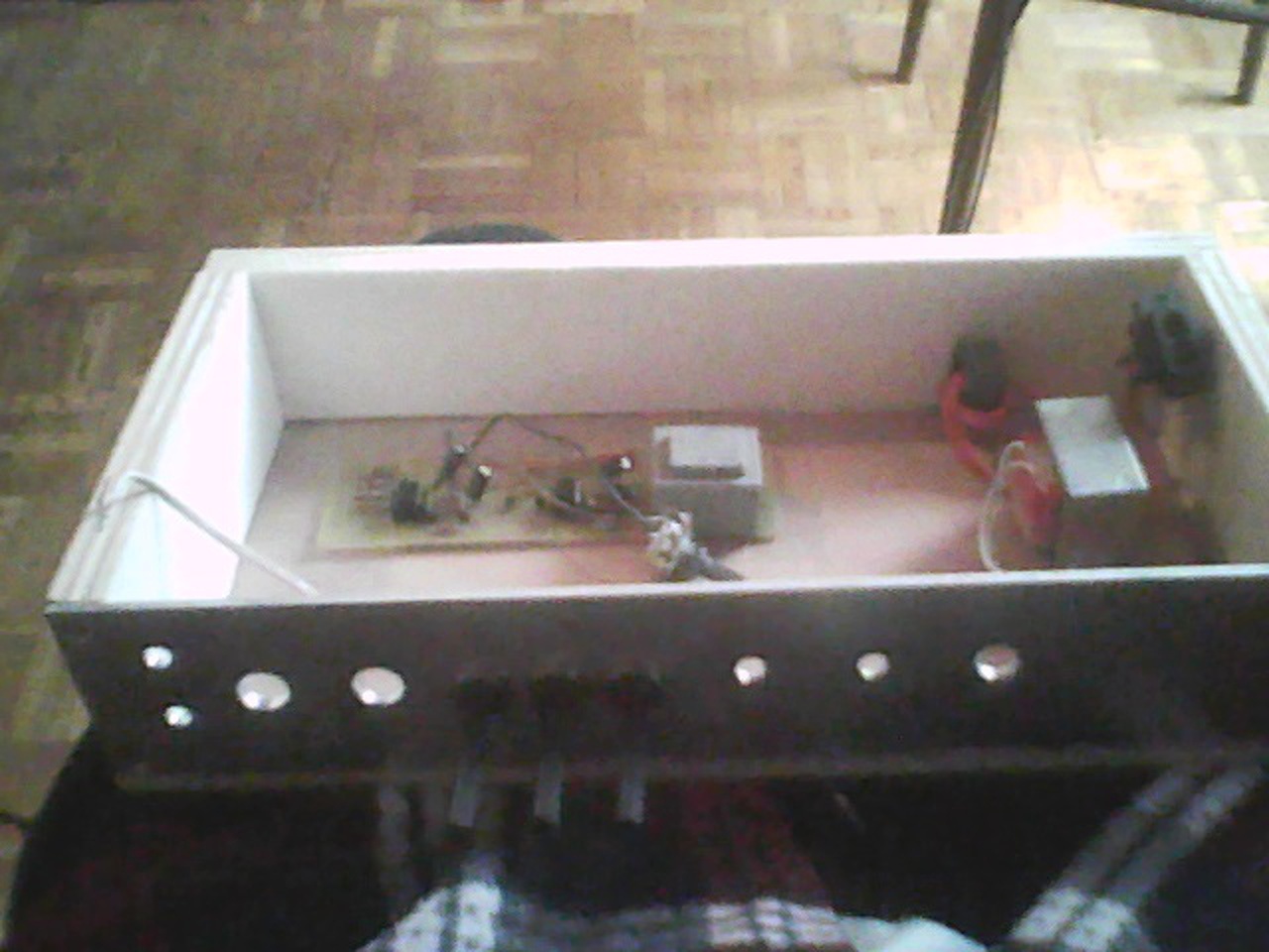

Ma készülök el a dobozzal. Igaz hogy fából lesz de hát ez volt kéznél. A tápegység lelke egy 12V-os és azt hiszem 1,21A-os (valahol biztos felírtam mit tud) trafó. A torzító majd a kész próbadarab TL072 lesz csak rengeteg átdolgozással hiszen új panel fog készülni hozzá. Kap egy 3 sávos hangszín szabályzást ami a képen csak 3 poti jelöl. Az alkatrész beszerzést meghagyom holnapra.
