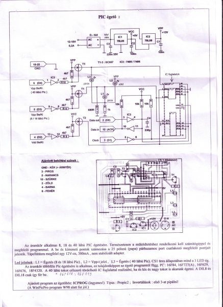

(#) Sick-Bastard hozzászólása Jan 18, 2016 /
Lassan nő bennem a kíváncsiság a PIC-ek iránt is, így arra gondoltam, hogy építenem kellene, egy PICKit2 klónt. A gond gondolom ismerős: a tyúk <-> tojás
Ezért első körben egy COM/LPT Portos megoldást néztem ki, ami a JDM lenne. Miért is? Mivel a PC-men van dedikált COM port és kéznél van egy "szintillesztő", amit az első AVR programozók felprogramozására használtam.
A JDM az egyik kapcsolási rajz szerint a következő COM port lábakat használja: RTS, DTR, CTS, TXD
Az én szintillesztőm is ezeket használja, de az RTS és a TXD fel van cserélve.
A felprogramozáshoz a PICPgm programot találtam, amiben ha jól értem, egyedi lábkiosztást is használhatok, nemde?
A mellékelt képen lévő módosítás működne a JDM?
