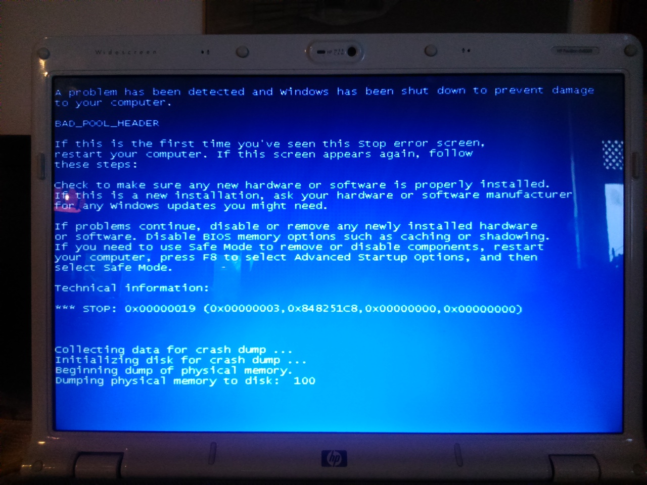

(#) vladcepes hozzászólása Jan 30, 2016 /
Sziasztok! Töltődik be a Windows és indul újra ezzel a hibával. Nem tudok bemenni még csökkentett módba se. Szerintetek mit tudnék csinálni? Válaszokat előre is köszönöm!

(#) belfi2 válasza vladcepes hozzászólására (») Jan 30, 2016 /
Memória hiba amit okozhat vírus is.De nézd meg hogy ha van több modul a laposban akkor próbaként cseréld fel őket vagy egyesével használd. Hátha kibukik valami. Meg lehetne próbálni egy helyre állító lemezt betenni már ha van. Esetleg Live CD ről vírus keresés.

(#) vladcepes válasza belfi2 hozzászólására (») Jan 30, 2016 /
Szia! Igen két memória van benne,megpróbálom amit írtál. Most a Live cd az nem jön be mert nincs a közelbe cd,közbe csinálok egyWin7 Boot pendrivot ha minden kötél szakad. Ha van még ötlet jöhet. (várom).
Két db 1Gb-os memó van, felcseréltem őket ,kipróbáltam egyessével mindkét foglalatba ugyan az a hiba. Megyek a Biosba megnézem ezt a Fail Safe Settings-et.

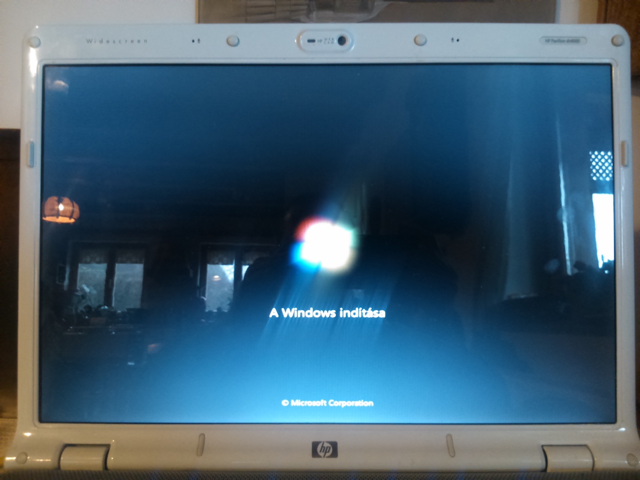

(#) vladcepes válasza Dudus hozzászólására (») Jan 30, 2016 /
Mert mást nem találok.Ezt már egyszer megcsináltam. Most megint, egy picit tovább tölt mintha tényleg bejönne a Windows, aztán megint újraindul. Most sikerült behozni csökkentett módba. Lefuttatom az ESS-t.

(#) abcdabcd válasza vladcepes hozzászólására (») Jan 30, 2016 /
Ha már memória, futtass memteszt-et (pl: memtest86+ és akkor ha a memóriákkal van valami baj, akkor az nagy valószínűséggel kiderül... Meg írod, hogy megcserélni próbáltad a két modult, próbáld meg, külön-külön mindkettővel, esetleg úgy, hogy mindegyiket az egyik és a másik foglalatban is kipróbálva... Viszont a teszt ígyis lehet egy egyszerű módszer, mert csak elindítod, és magától ad eredményt, persze ki kell várni, amíg végigteszteli a modulokat minden állásban...
De az is lehet, hogy nem memóriahiba, vagy ha az is, lehet, hogy valami úgy elállítódott a windows-ban, hogy azt külön kell kijavítani pl csökkentett módban (ha elindul úgy), akkor is, ha a hibás ram modult ki is vetted...

(#) vladcepes válasza abcdabcd hozzászólására (») Jan 30, 2016 /
Akkor rosszul írtam. Mindkét memóriát külön,külön egyesével próbáltam ,egyik másik foglalatba.(gondolom nem hibásodott meg mindkét memória egyik percről a másikra)
