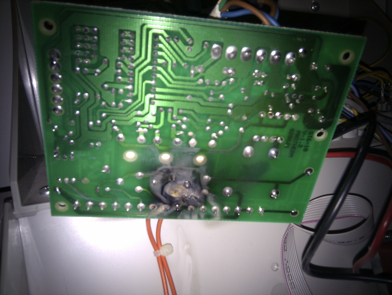

(#) Koncsar válasza zoszka hozzászólására (») Nov 7, 2015 /
Szia! A Szörnyű Duval KLZ 30 panelét megszoktad menteni? Relécsere és áthidalásokkal?
20 e forintért + fa ért lehet kapni.
Valamelyik szivattyú terheli be ennyire, hogy németbrikettet csinál magából?
A hozzászólás módosítva: Nov 7, 2015
(#) zoszka válasza Koncsar hozzászólására (») Nov 7, 2015 /
A panel égéssel az a baj, hogy vezet. Csak a gond lesz vele később. Csere. Szerintem.
Köszi a megerősítést.
