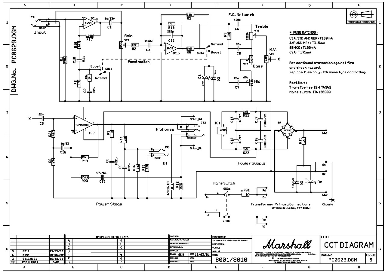

Na a mellékelt filet kiadtam gyártásba két példányra. Az 50 Wattoson még nem volt időm befejezni a korábban jelzett javításokat. A jelenlegi egy sima 15 wattos kombó klón, még cikk is lehet a dologból

![]() Eddig nem is figyeltem ezt a kapcsolást (50W tranzisztoros végfok alatt semmit ), így ha utólag is, de írok egy-két észrevételt: Az áram visszacsatolást megvalósító, fejhallgató jack melletti 0R1-nek kicsit nagyobb keresztmetszeten és/vagy a kis jelű részektől független úton kellene GND-hez (pufferek közös pontjához) kapcsolódnia, azon az ellenálláson és vezetéken a hangszóró árama folyik. (0R1-nek papíron elég az 1/4W, de oda kicsit nagyobb ellenállás illene) Ezt kritikus pontnak tarom (gerjedésveszély!), a többit már csak illemből tenném másképp: A TDA előtt a két tápvezeték helyett a + bemenet vezetékébe jobban "elfért" volna az átkötés. A graetz nincs túl szerencsés helyen, komoly nagyságú lüktető DC folyik a jelvezetékkel szomszédos vezetősávon (ilyen keskeny nyákon ez nem egyszerű). Most ezeket úgy írom, hogy ezekbe néha én is beleszaladok, amivel addig nincs baj, amíg be nem ültettem az alkatrészeket
Szia! Köszi az észrevételeket. Szakmailag igazad van, de jelen estepélda a gyári készülék honosítása. Amúgy 3,5 e Ft egy nyák kis szériában. Ellenben gyári előre fúrt. Azzal számoltam, hogy 10 e Ft alatt építhető egy gitárkombó még így is. Most nézek olcsó hangszórót 10 Wattra.
Van olcsó hangszóró, Bővebben: Link, de hogy mennyire jó, azt nem tudom. Ez valami olcsó kombó gyári hangszórója lehet, a kereskedő által "típusszámozva".
Még egy észrevétel: Az OPA. Az első fokozatnak egyértelműen jobb lenne a TL072, de az overdrive megvalósítására inkább a **58 kellene (*1458, *4558: 2db. picit javított 741 egy tokban). A hozzászólás módosítva: Nov 19, 2015
Jól érzem, hogy a bekötésük ugyanaz? Foglalatba téve meg tudom hallgatni a különbséget. A hangszóró tényleg jó, meg is rendeltem 1 db-ot.
Mondhatni ipari szabvány a bekötésük, ha az eredeti elemértékeket alkalmaztad, akkor cserélgetheted, a duál OPA-k többsége kipróbálható azon a helyen (FET bemenetű IC-hez igazított körítéssel nem tehetnéd). Torzító/overdrive működése közben az IC-nek olyan tulajdonságai kerülnek előtérbe, amikkel normál (elsősorban hangfrekvenciás) használat során nem szeretnél találkozni, ezért is számít a típusa, a belső felépítése. A **58 típusok a korszerűbb OPA-khoz képest nagyon primitív belső felépítésű és igen lassú eszközök, a slew rate ötöde-húszada, mint a hangfrekvencián általánosan használt egyéb műveleti erősítőké.

Nem tudom megvan-e még a rajza, majd ránézek. De amúgy egy szimpla lineáris átvitelű TDA2030-as végfok, előtte meg van 2 EQ, egy 3-a parametrikus, meg egy fix, amit csak kapcsolókkal tudsz variálni. (Ezt nevez a behringer analog modellingnek.) MEgépítettem amúgy az egészet, nem rossz, de a flat tda2030 beállítást ha módosítod cseppet sokkal jobb hangot is ki tudsz belőle csikarni. Bővebben: Link Megépíted ebből a végfokot, elé meg kötsz párhuzamosan választható módba egy tweed preampot, egy tube screamert, meg egy plexi drive-ot, vagy valami mxr distortiont- azt kész. A hozzászólás módosítva: Nov 19, 2015
