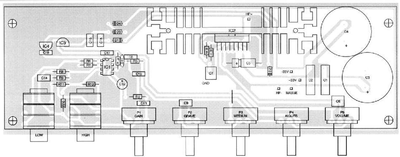

Na kipróbáltam magam honosításban. Mellékelten küldöm a TDA7294-el felépített komplett gitár kombó LAY verziós nyákját és rajzait. Ha valakinek megtetszik, jó építést kívánok hozzá!

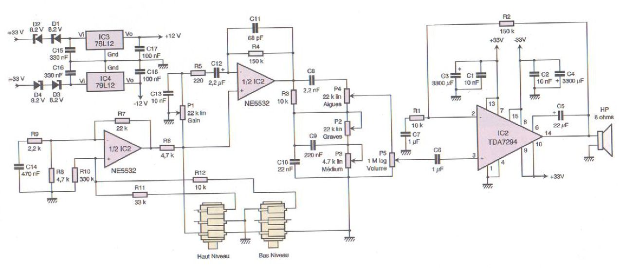

Szia Zsozsó! A Gyári Peavey kombómban ez az IC üzemel 10 éve. Ha hibát találtál a rajzban, kérem segíts hol maradt le az ellenállás és átvezetem a nyákra. Köszi!
Az általad linkelt rajzra hivatkoztam a TDA7294-re ,nem az IC -re általában. Nem invertáló lábról földre kell szerintem egy referencia ellenállás (pártíz kOhm -tól 100kOhm -ig), meg a hangerő potit is levenném 1M-ról 100k-ra, teljesen feleslegesen nagy, a TDA bemeneti ellenállása úgyis kisebb lesz. A többivel nem foglalkoztam, ilyen mute láb meg ilyenek, nem szeretem ezt az IC-t , az LM3886-ot preferálom, javasom a mute dolgoknak is utánanézni. Szép napot!

Van még pár dolog, amivel érdemes foglalkozni.
Ha a neminvertáló bemenet és a test közé 47kOhm -ot teszel, akkor lesz kb. 32kOhm bemeneti ellenállása a végfoknak. Ha ez elé hangerőszabályzónak egy 250kOhm -os lineáris potit teszel, akkor megvalósul a közel logaritmikus szabályozás. De ennek itt most nem lehet örülni. Az ekkora terhelést már nehezen viseli a tone stack, a hangerő szabályzása a jelentősen változó terhelés miatt hangszínt is elhúzza. Minden esetben ez történik, ha néhány*10kOhm van a végfok IC bemenetén - de sokkal nagyobbat oda nem tehetsz. A megoldás egy nagy bemenő ellenállású buffer fokozat lenne a hangerő poti és a végfok közé (ekkor log poti kell). De maga a tone stack sem igazán megszokott kapcsolás, az ehhez hasonló 3 potis tipikusan Fender vagy Marshall tone stack. Aztán ott az egésznek a bemenete. Passzív hangszedős gitár jelét közvetlenül nem képes (normálisan) fogadni, a gitár saját hangerő szabályzója csak a felső tartományában lesz használható (500k-1M log poti leterhelve kb. 150kOhm -mal), a kicsi terhelő ellenállást a passzív hangszedő sem szereti (bekapcsolt effekten keresztül rákötve ez nem probléma). ESP oldalán Bővebben: Link van némileg hasonló, de ennél sokkal korrektebb, a felsorolt problémáktól mentes előfok. Az ottani 100W-os végfok helyett minőség és teljesítménybeli igényektől függően IC-s is mehet. A hozzászólás módosítva: Nov 12, 2015
A buffert én is állandóan hajtogatom, az soha nem árt. Azért ezekel az értékekkel ez a tone stack nem igazán sértődik meg pártíz kOhm lezáró impedanciára. Figyelj azért arra, hogy a magas poti is 22k csak...az egész "le van skálázva". Jó oda egy 100-200k hangerő poti bőven. A bemenet sem sértődik meg, nem kell rémeket látni, egy marshall plexi 68k-68k osztós bemenettel is vígan muzsikál (alacsony érzékenységű bemenet). Nem kell rakéta tudományt csinálni ebből, szerintem első lépésnek ahogy mondtam alacsonyabb értékű hangerő poti, nem invertálóra ellenálás a föld felé, meg a mute kör felülvizsgálata, ebbe nem nagyon akarok energiát fektetni...Amúgy a hangszín tipikusan fender jellegű (nem kell kétségbe esni a közép potival párhuzamos kondin, kicsit lecsíp a szőrből), meg a mély poti kondiját tekintheted úgy, hogy egy irtó nagy értékű...nemes egyszerűséggel kihagyta és rövidzárral helyettesítette. (Igen, tudom...itt egy olyan felüláteresztőről van szó, aminek baromi alacsony a töréspontja(nagy kondi, ha lenne),de mivel nincs, így a töréspont 0Hz, egyenáram stb...) Az egész kapcsolás amolyan építsd meg és örülj neki jellegű dolog, szerintem nem is nagyon akartak ennél többet elérni a tervezők. Szép estét midnenkinek! Zs.

A hangerő potival nincsen baj, még a 100k is megfelelne. Leskálázás nélkül kellene akár az 1M is. A probléma a tone stack-et lezáró, a hangerő poti miatt nagyon jelentősen változó ellenállással van. Mondjuk egy ilyen kapcsolás színvonalán vegyük úgy, hogy ennyi belefér
![]() Idézet: „Az egész kapcsolás amolyan építsd meg és örülj neki jellegű dolog” A cél ez lehetett, de a nyilvánvaló hiányosságok miatt az öröm nem lesz teljes. Különösen a hiányzó ellenállás miatt. A tervező szándéka értékelendő, de hogy megépítette-e, az megkérdőjelezhető ![]() A standby-mute lábakat a legegyszerűbb esetekben is egy RC taggal kötik +Ut-re.
Hidd el, nem kell 1M, este bebizonyítom freki átvitelekkel! Max csillapít pár dB-t, de az átvitel azonos lesz, esetleg egy nagyon kis eltérés lehet, semmivel nem több, minthogy fordítok egy fokot mondju ka mély potin. Persze megtanultam anno, szűrőt hajtani kis impedanciáről, terhelni naggyal. De nem kell ezzel dramatizálni szerintem, de komolyan. Na meg...igen...szóval ez egy tisztességes cucctól oylan távol van, mint a brunei szultán a hitel felvételétől...amolyan építsd meg és örülj. Aki ezeket a dolgokat nem veszi észre, úgysem ért hozzá annyira, hogy tudja, hogy ennél jobbat is lehet. Nem tudom jobban megfogalmazni, pl az sem tetszik, hogy van benne egy gain poti is, oké túlvezérlem, aztán majd jól recseg ropog. Szóval minek a gain? Vagy akkor a volume? Szóval szerintem gainnak akkor van értelme, ha valami értékelhető crunch vagy torz lesz az eredmény, de itt...ez elég kérdéses. Szerintem! Szép napot! Zs.

![]() A konkrét rajzhoz tényleg nem kell az 1M poti, az eredeti tonestackok-hez is elég néhány száz, a konkréthoz néhány tíz kOhm terhelő ellenállás. A változó terhelés a Tone Stack Calculator szerint nem okoz drámai változást, mint amire számítottam. A teljes előfok Marshall 3005/5005 mintájára készülhetett, de más IC-vel és kissé módosított erősítéssel, a tonestack egy az egyben abból van.

Kedves Mindenki! A mellékelt kapcsolásba néhány módosítást teszek. A Mute lábakat rendbe szedem gépkönyv szerint. A bufferen elgondolkodom, szerintem elférne a nyákon.
Alapvetően ez egy tipikus egyszerűen megépíthető konstrukció, amely valóban kompromisszumos. Ezzel együtt kell tudni élni, de valószínű próbálni és kisebb koncertekre simán jó. Hozzá teszem a teljes erősítő 10 eFt alatt megoldja a kezdők nagy hangerőre vonatkozó igényét. A feltárt hibákat kijavítom.
Szuper! Ha már amúgy is moddolsz, átrajzolsz rajta, szerintem opcionálisan jegyezzük meg, hogy R10 lehetne akár 1MOhm, R11 és R12 pedig mondjuk 68-68kOhm. Így jóval "klasszikusabb" bemenet érhető el, nagyobb bemeneti impedanciával, meg mondjuk ez esetben TL072 vagy hasonló jfetes bemenetű opamppal. A koncepcióval semmi gond, természetesen nyilvánvaló, hogy milyen körvonalak mentén tervezték. HA felvarrod a ráncait, tökéletes is lehet a maga nemében. Javasolnék még egy loss of AC-s DC protekciót is a kimenetre, hogy teljes legyen a kép. Nomeg az örök vesszőparipámat, a hangszóró árammal arányos fesz visszacsatolást, esetleg azt is opcionálisan. Hangszóróval föld felé sorosan párszáz mOHm, onnan soros RC -vel injektálni vissza feszt a visszacsatolásba. Rezonancián egy kis ráerősítés, jót tesz az, hadd lobogjon a gatyaszár. A megfelelő érték belövésében tudok segíteni, túlzásba sem szabad esni. Ezt akár kapcsolhatóra is meg lehet csinálni, a-la FDD (frekvencia függő damping). A lehetőségek határtalanok...Zs.
