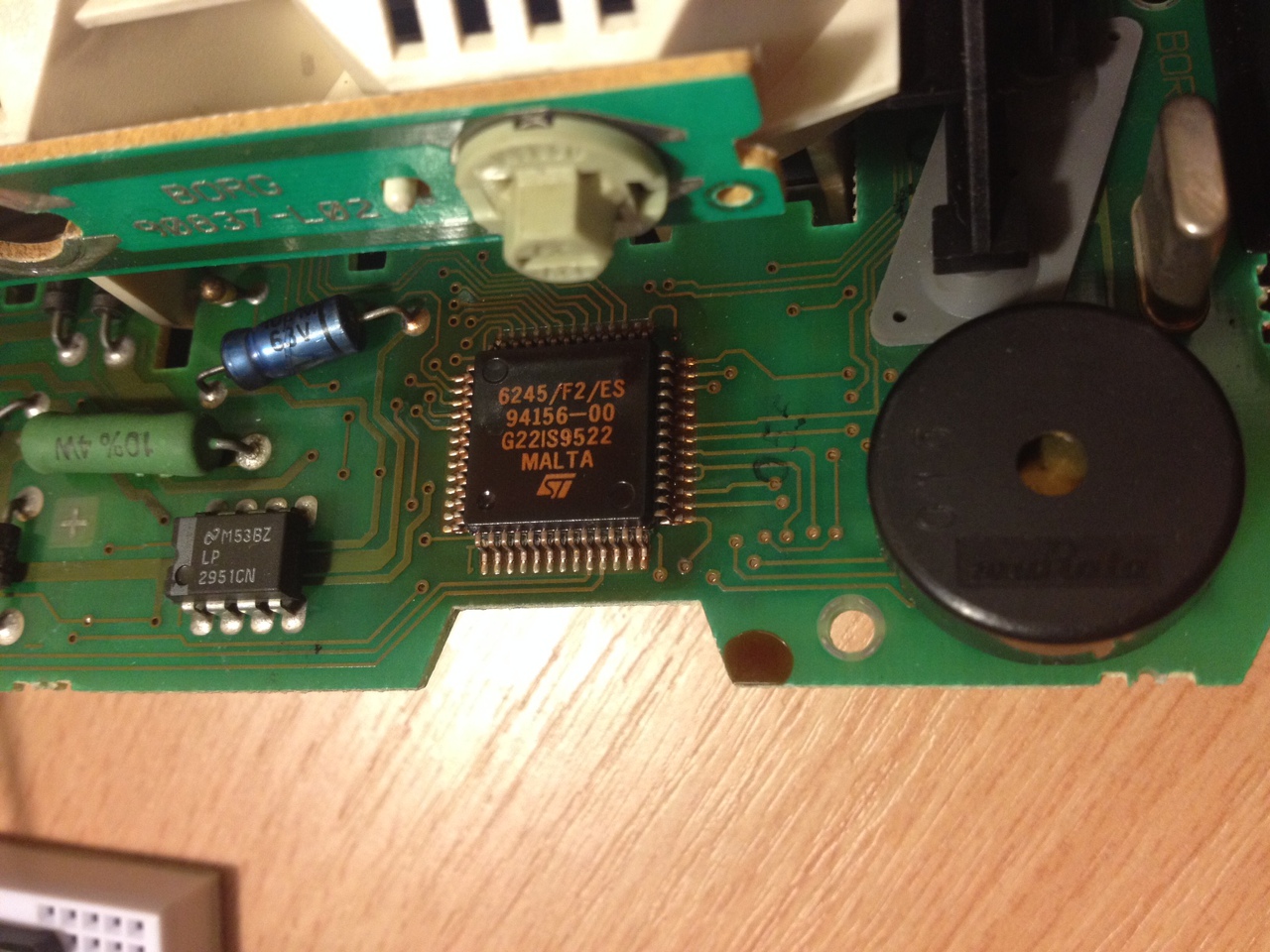

(#) hepi02 hozzászólása Nov 24, 2015 /
Van egy LCD kijelzőm egy hozzá tartozó meghajtóval. A meghajtó egy 6245/F2/ES típusú ST gyártmányú mikrocsip. Valószínűleg ez lesz, vagy ilyen, mert stimmelnek a lábak meg sok minden más is: Bővebben: Alldatasheet
A kijelzőnek 15 pinje van és ha jól számoltam, akkor 76 szegmense. A kérdésem az lenne, hogy ISP-n keresztül kitudom olvasni a chip tartalmát és alapján lehetne csinálni az LCD-hez saját meghajtót? Esetleg van ennél egyszerűbb megoldás? Végeredményben egy Arduinoval szeretném meghajtani. Ha komplett hülyeség, akkor szóljatok
Köszönöm,

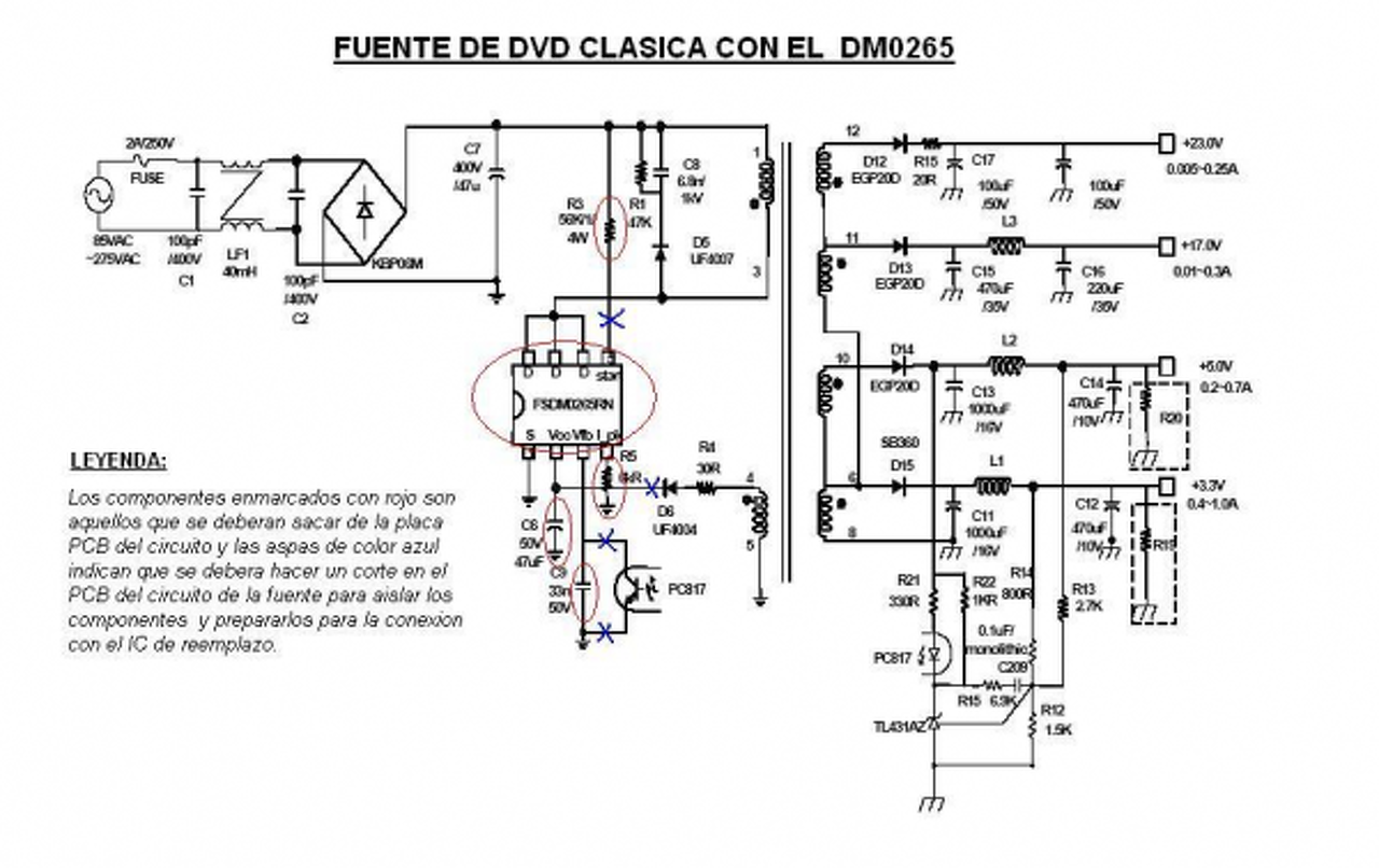

(#) pedro7 hozzászólása Nov 25, 2015 /
Egy DM0265R ic-ről,hogy tudom megállapítani,hogy biztosan rossz ?
8-7-6-as lába a +tápra van kötve,1-es a "-"-ra.Kiforrasztottam és 67ohm-ot mérek ezeken a lábakon.Szerintem ez nem jó.
Milyen egyértelműbb mérés van a hiba megállapítására ?

(#) kendre256 válasza pedro7 hozzászólására (») Nov 25, 2015 /
Ez sokkal bonyolultabb IC annál, hogy Ohm-mérővel használható információt kapjál róla.... Valószínűbb, hogy nem jó. (Mondjuk, ha 0 Ohmot mértél volna a tápja és a földje között, az biztosan azt jelentené, hogy nem jó.)
Ezt a kapcsolóüzemű tápegységet egy hozzáértő ember működés (nem működés) közben, leválasztó transzformátorral leválasztva a hálózatról, oszcilloszkóppal és egyéb műszerekkel tudja átvizsgálni, és egyértelműen megmondani, hogy jó-e.
Kapcsoló üzemű tápban 2A biztosíték elszállt,47mikro 400V kondi felpúposódva és oldalán kidurranva.Kicseréltem ezeket és 220V felőli oldalon 67ohmot mértem.Az biztos nem jó, mert Mohm körüli értéket kellene mérnem.Ezek után kiszedtem az IC-t és úgyanugy 67ohmot mérek a két pólusa között ami 47mikro/400V-ra csatlakozik.Ebből gondolnám,hogy valószínűleg ez is elszállt.

(#) dokidoki válasza pedro7 hozzászólására (») Nov 25, 2015 /
Épp egy hete cseréltem ilyet egy almás routerben. A tok rövidebb oldalán a 4-5 láb között fújt ki ez az IC, bekormozva az Y kondit. A primer oldali puffer kínlódását és a segéd kondit nem éli túl.
(#) pedro7 válasza dokidoki hozzászólására (») Nov 25, 2015 /
Én is erre tippelek,csak én még az IC-n nem látok hiba nyomokat.

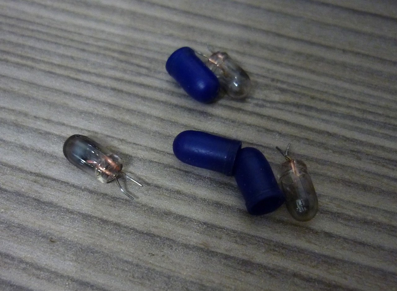

(#) hal111 hozzászólása Nov 25, 2015 /
Üdvözlet!
Érdeklődni szeretnék, hogy "led kotonnal" ellátott pici izzóknak milyen nyitási feszültsége van, vagy milyen tartományban működnek? Egy Kenwood Hi-Fi kijelzőjének a háttérvilágítása a képen látható 3db izzó, de mindegyik kiégett, így szeretném valamivel pótolni. Ilyeneket egyáltalán lehet még kapni?
(#) zolika60 válasza hal111 hozzászólására (») Nov 25, 2015 /
A feszültséget mérd meg. 3-12V között bármi lehet. Rizsszem izzó néven elektronikai, vagy modellezős boltokban keress. Vigyél magaddal mintát sokféle méretű létezik.
(#) hal111 válasza zolika60 hozzászólására (») Nov 25, 2015 /
Igen, közben megtaláltam, hogy rizsszem izzó, csak a mérés miatt sajnos újra össze kéne raknom az egész Hi-Fi-t, mert romokban hever, gondoltam hátha ezt a részt megspórolom.

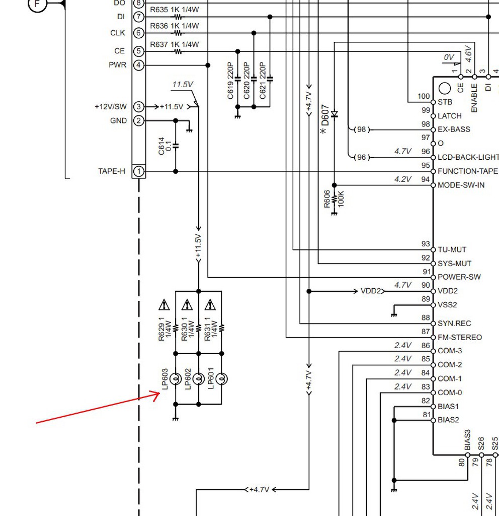

Közben találtam service manualt, ha jól értelmezem, akkor 12 Voltosak lesznek?
Már miért kéne összerakni? Szétszedve is megmérheted a feszültséget. Nem kell hogy szóljon.
(#) Gafly válasza hal111 hozzászólására (») Nov 25, 2015 /
Kék LED, valamint zsugorcső és ellenállás?
(#) hal111 válasza Gafly hozzászólására (») Nov 25, 2015 /
Az itt sajnos nem opcionális, mert a led irányított fényt ad, még ha körbe is csiszolom, ráadásul egy ekkora kijelzőt foltosan világítana be. Ezzel a kotonnal, szép zöld színe lesz, na meg nem akarok vele sokat szöszölni.
Az biztosan sokáig jó lenne, de szerintem kicsit alacsonyabb feszültségű lehet, mert van előttük egy egy 1 ohm-os ellenállás. Bár próba szerencse, talán a 12V-osnak is elég a fénye.
Remélhetőleg kapok belőlük helyben, és akkor veszek 9 és 12 Voltos példányt is, és kiderül melyik a jobb. Ezeknél ugye nincs polaritás? utoljára talán 10 éve találkoztam ilyen izzóval, így sokat nem tudok róluk.
