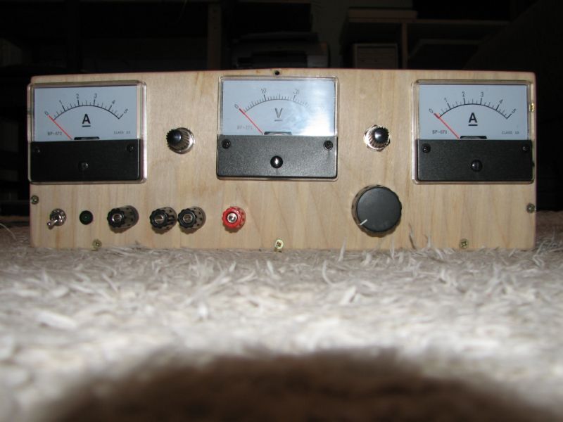

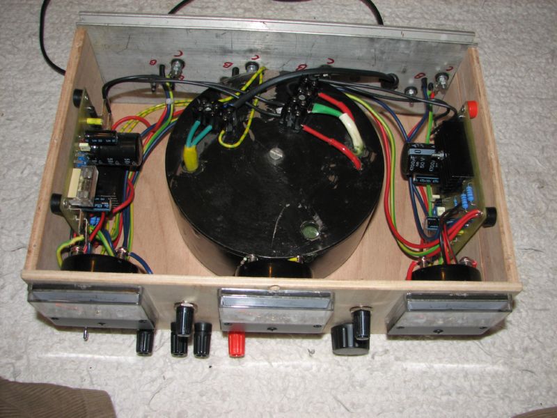

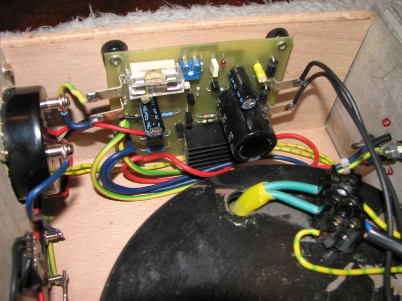

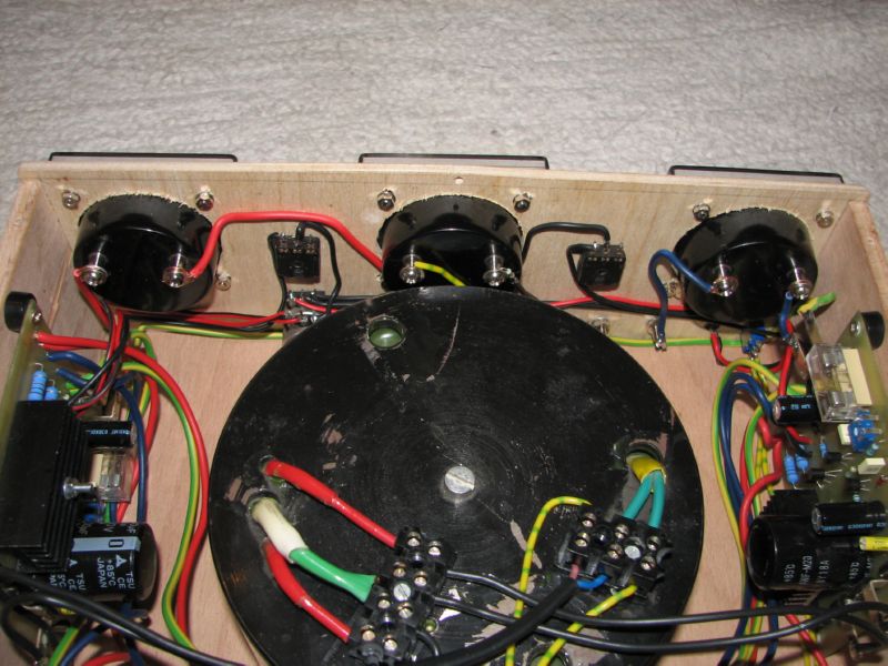

(#) hapro hozzászólása Feb 27, 2008 /
ma végre befejeztem a labortápomat. Igaz nincs benne áramkorlát, de ahogy eddig is meg tudtam oldani anélkül az életem, úgy ezentúl is meg fogom tudni. De ha most állnék neki akkor már olyat építenék amiben van. Szóval ez egy tranzisztor stabilizált tápegység, amibe kicsit nagyra sikerült a trafó, de ilyet kaptam olcsón. Szimmatrikus tápegység, oldalanként külön külön deprez áramerősségmérővel, és egy feszültségmérővel. Mivel az is deprez, és nem volt 50V feszültségű, csak 30-as, így egy ellenállással 60V-ost csináltam belőle, és azon ilyen kis méretben nem nagyon lehet leolvasni mondjuk a tized voltokat...
Egy másik probléma a sztereo potik minősége, amivel a feszültséget állítom. A potimban nem fut eggyütt a két oldalt, azaz, ha nézem az egyik oldalt pl 30V addig a másik oldalon ugyanannál a potinál lehet 32V is. Így betettem egy-egy finomállító potit is, amivel precízen be lehet állítani a feszültségeket. Ezen kívül semmi extrát nem tud a tápegység. Egyébként oldalanként 2-2 db 2N3055 viszi a vállán a terheket.
Úgy gondoltam rétegelt lemez dobozt csinálok neki, mert az gyorsan kész, és pont olyan méretűm lesz belőle amilyet csak akarok, és ráadásul még pénzembe se kerül közvetlen...
Akkor tessék a képek.
Ja hát majd elfelejtettem 0-47V feszt tudok rajta állítani szimmetrikusan, meg annyi ampert amennyit a 2-2db 2N3055 tud.
És még pár kép.
(#) Doncso válasza hapro hozzászólására (») Feb 27, 2008 /
Grattula uram ))))
(#) Müszi válasza hapro hozzászólására (») Feb 27, 2008 /
Ez tapsot érdemel
(#) szabi83 válasza hapro hozzászólására (») Feb 27, 2008 /
Szép lett
(#) hapro válasza Doncso hozzászólására (») Feb 28, 2008 /
köszi...és a segítséget is.
Zoli
(#) Doncso válasza hapro hozzászólására (») Feb 28, 2008 /
Nagyon szívesen, mindig örülök ha érdemben tudok segiteni, mégegyszer GRAT és csak így tovább!
(#) norbika78 válasza hapro hozzászólására (») Feb 28, 2008 /
Szia hapro
Engem nagyon érdekelne a tápod rajza!Egyébként nagyon szép lett!!!!!!!!!

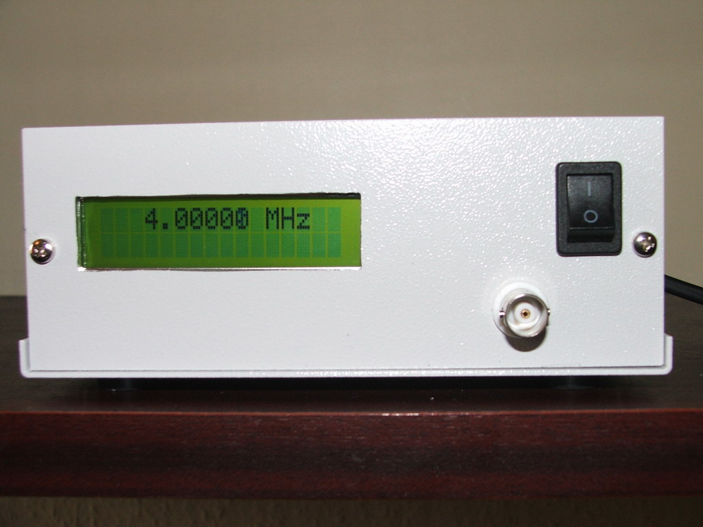

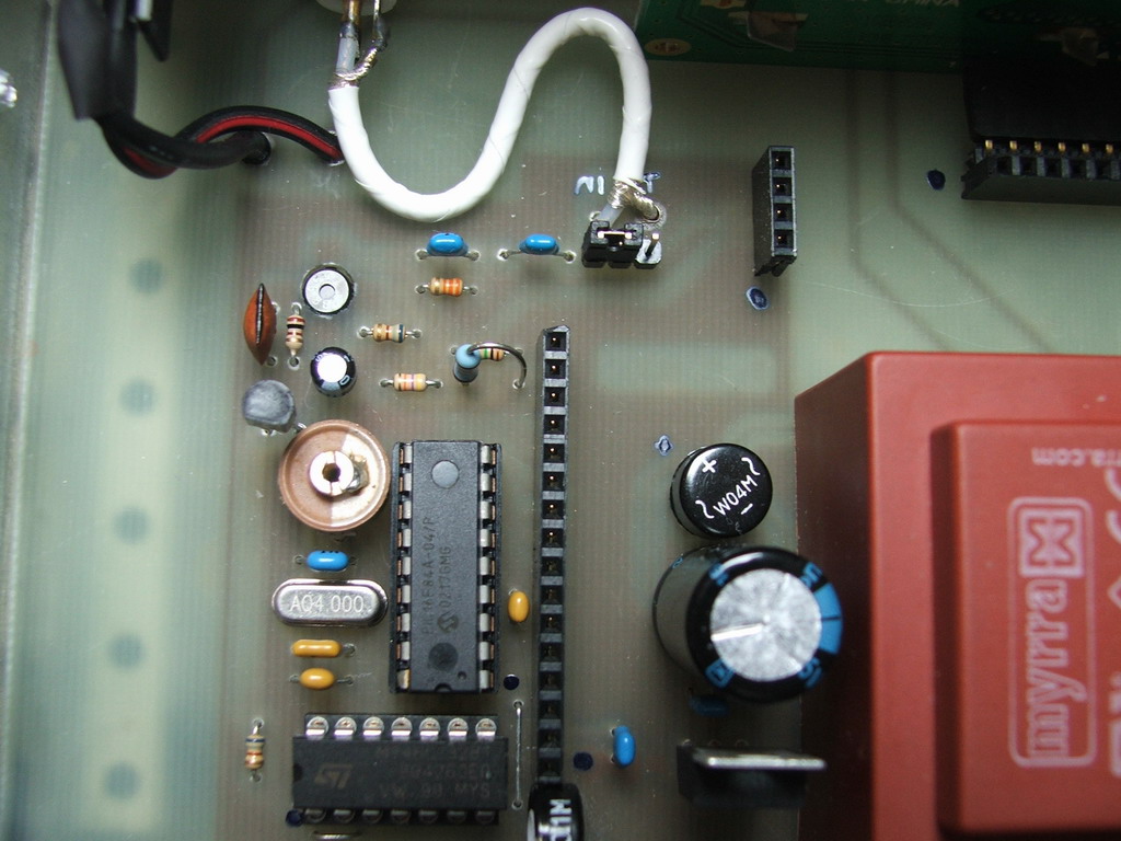

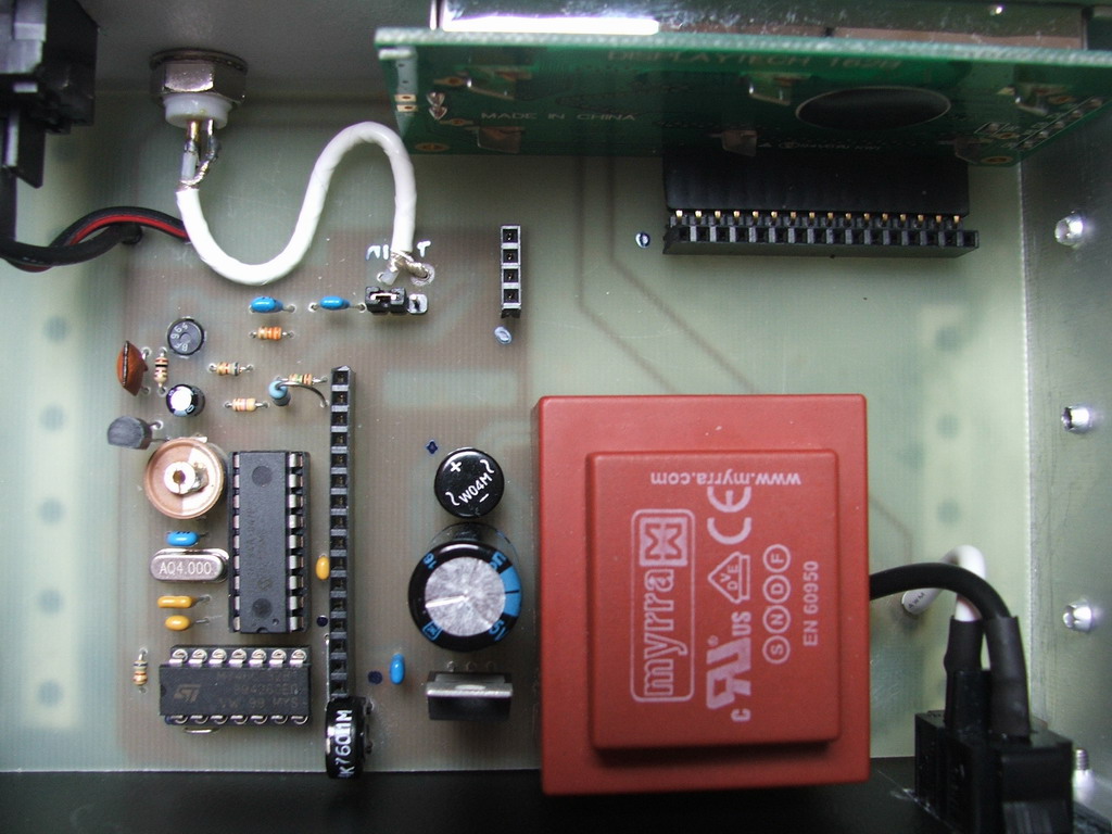

Nem rég lett kész a frekvencia mérőm. vicsys ismertette itt a fórumban.A nyák és a dobozolás se sikerült 100%-ra,van még mit javulni főleg a fém megmunkálásban(nemhiába műszerész vagyok nem lakatos)

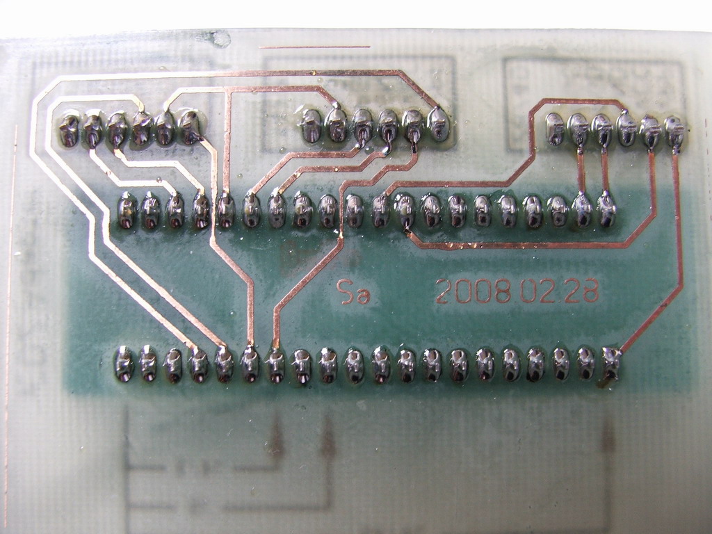

(#) san398 hozzászólása Feb 29, 2008 /

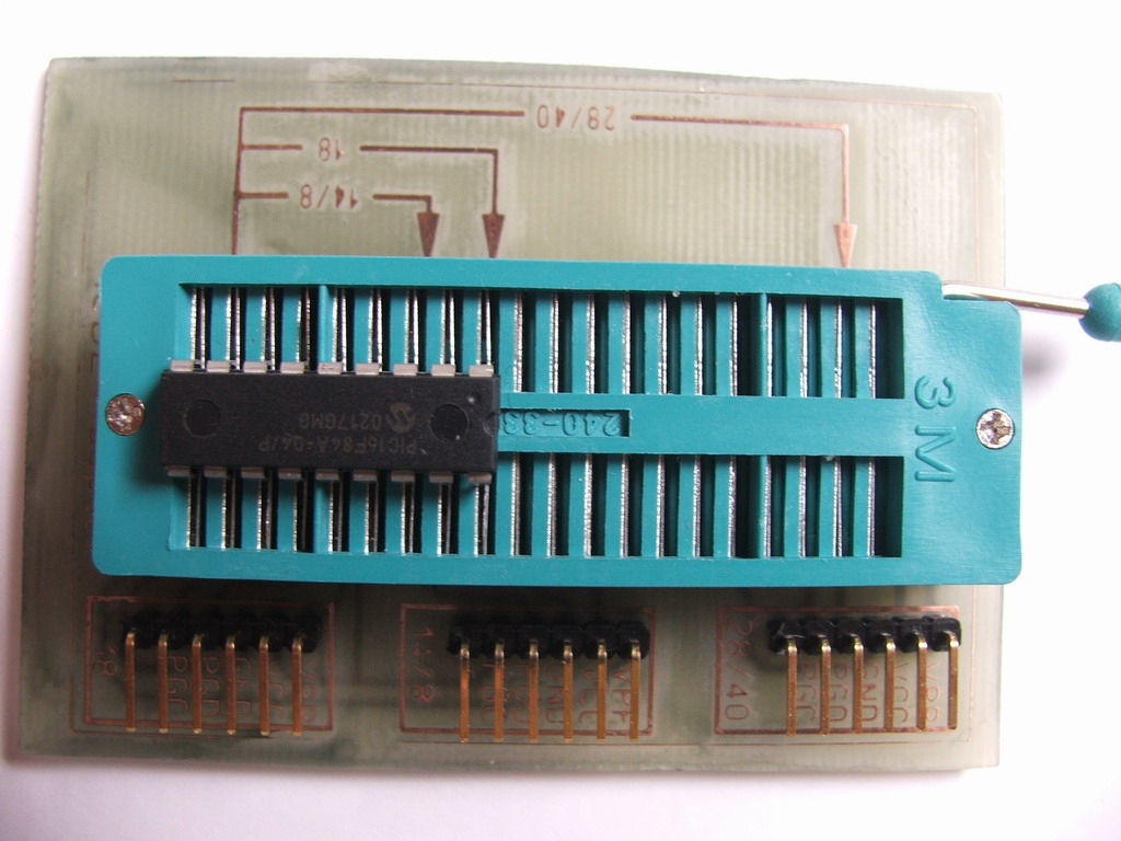

A programozó adapter tegnap készült el.A nyákok kicsit furcsa színűnek meg foltosnak tűnnek, azok is mert a lakk amivel lefújtam zöld színű és nem igazán sikerült tökéletesen elterülnie a lakknak.
(#) tbence3 válasza san398 hozzászólására (») Feb 29, 2008 /
Nagyon szép munka! Nekem nagyon tetszik az adapter. Nagyon szépek a nyákok is!
(#) huhuu válasza san398 hozzászólására (») Feb 29, 2008 /
Szép munka gratulálok!
Szerintem, jó lett a fémmunka is!
Annyit tehetsz, ha gondolod, hogy a kijelző köré teszel egy keretet, mint valami képkeretet. A fém dobozra. Ez lehet akár valami vékony gumicsík vagy gyári keret vagy bármi, ami tetszetős.bocsánat, ha nem jól fogalmaztam, remélem érthető voltam.
