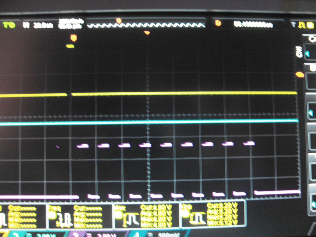

Sziasztok! Hogyan lehetne életre kelteni a 18F4550 hardveres SPI communikációját ( MCP4822-vel)? Úgy látom az alábbi programsor hatására nem mutatkozik semmilyen életjel az SPI lábakon. Van valami, amivel indítható az adat kiküldés?
SSPSTAT=0b11000000; //sample bit (csak a 7. és 6. bit írható)
SSPCON1=0b00100001; //ütközés, X, mssp en, clk pol, 3-0:freki
LATB3_bit=0; //csip aktív
delay_us(1);
SSPBUF=0b10111000; //Bdac, 1X gain, felso 4 bit= 1000
if(SSPSTAT.BF!=1) //sdi nincs használatban, de beírja a bufferbe a nullát és jelzi?
{SSPBUF=0;} //alsó 8bit=0 kuldes
if(SSPSTAT.BF!=1){LATB3_bit=1;} //!CS off
delay_us(1);
LATA4_bit=0; //dac buffer áttöltés (!LDAC)
A kiírás nálam ennyi:
* Kiír egy bájtot a kimeneti bufferbe, kivárja, amíg az átvitel lezajlik
* és a bejövő adatbájttal tér vissza. A PIC18F4550 Errata szerint az átvitel
* végét jelző BF bitet nem szabad közvetlenül vizsgálni, ezért helyette a
* programmegszakítás jelzőbitet vizsgáljuk. Szintén az Errata ajánlja, hogy
* adatküldés előtt olvassuk ki az SSPBUF regisztert, ami egyúttal törli a BF bitet.
* Ha elmulasztjuk a BF bit törlését, akkor a következő beolvasott adat nem másolódik át
* az SSPBUF regiszterbe!
* \param data a kiküldeni kívánt adat
* \return a beolvasott adat
uint8 spi_io( uint8 data) {
uint8 tmp;
PIR1bits.SSPIF = 0; // törli az interrupt jelzőbitet
SSPCON1bits.WCOL = 0; // törli az esetleges írás ütközés hibajelzőt
tmp = SSPBUF; // törli a BF jelzőbitet
SSPBUF = data; // kirakja a kimenő adatot az SSPBUF regiszterbe
while( !PIR1bits.SSPIF ); // megvárjuk a busz ciklus végét
return (SSPBUF); // a vett bájttal térünk vissza
Természetesen az spi_io() meghívása előtt az eszközkiválasztó vonalat ("chip sleect") aktiválni kell, az spi_io() után pedig inaktiválni kell.

Szia! Köszönöm a terjedelmes választ! Én mikroC környezetben próbálkozok még, de ha jól vettem ki a leírásból az alábbi soroknak már működnie kellene, sajnos a DAC még mindig nem ad semmilyen jelet, de majd holnap ránézek többcsatornás szkóppal az SPI vonalakra.
//spi inicializálás
SSPSTAT.CKE=1;
SSPCON1=0b00000010; //ütköz, X, mssp en, clk polarity, 3-0:mode select:0010 f/64
TRISC7_bit=0; //SDO kimenet
TRISB1_bit=0; //SCK kimenet
SSPCON1.SSPEN=1; //spi modul engedélyezés
LATB3_bit=0; //chip enable
//spi adatküldés
PIR1.SSPIF=0; //int. jelzőbit törlés
SSPCON1.WCOL=0; //írás ütközés törlés
dc1=SSPBUF;
SSPBUF=0b10111000;

Az adatirányok be vannak állítva, a CS is vezérelve van. Az alábbi szkópábra látható a programsor hatására.
A sárga az SDO, a lila az SCK. Az SCK jelben látható legelőször egy nagyon keskeny impulzus is, gondolom itt már valami hiba van, ennek a többire kellene hasonlítania.
Ennek az útmutatónak az 54. oldalán az MPLAB source fájlaihoz létrehoz egy lcd mappát és amit beletesz az hol található? Megvannak ezek az előre megírt függvények az MPLAB feltelepített könyvtáraiban valahol? chipcad_tutorial
*Most látom, hogy a chip select csak akkor alacsony, amikor a legelső keskeny órajelimpulzus megjelenik és az sdo egyetlen impulzusának végéig tart. A hozzászólás módosítva: Nov 29, 2015
