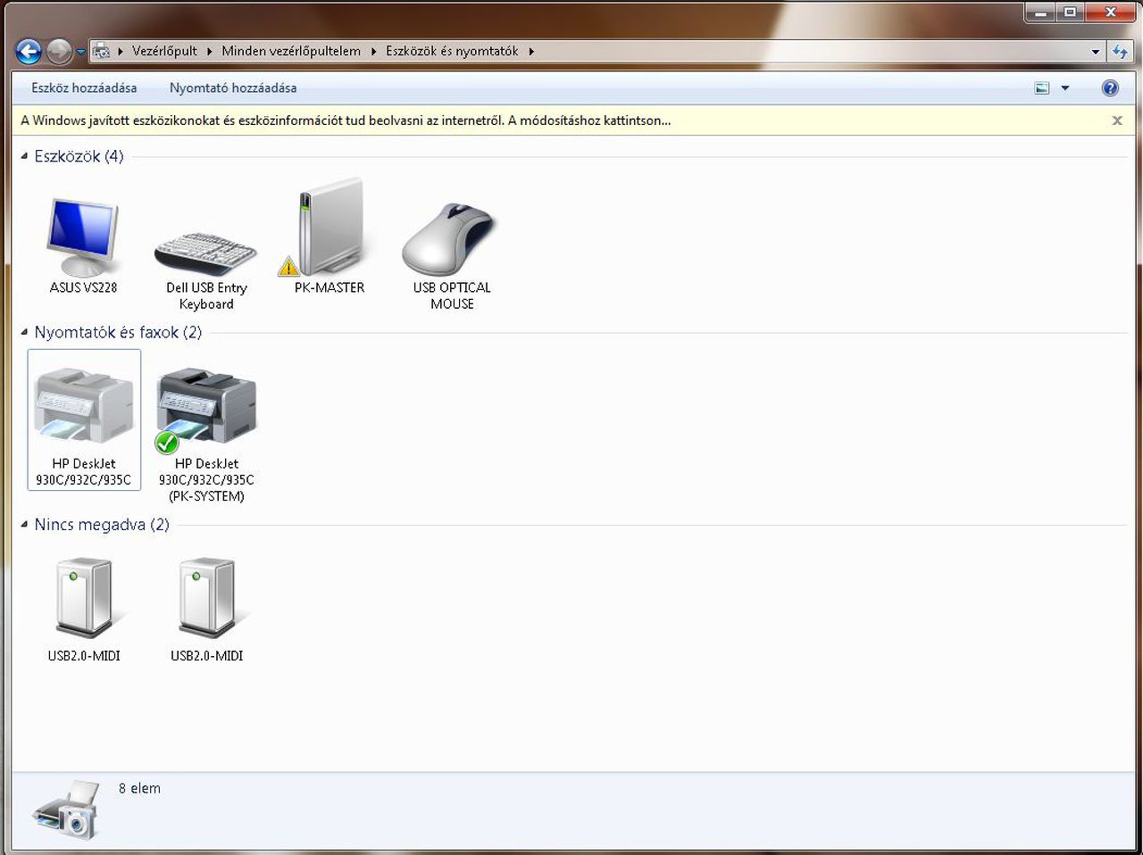

(#) abcdabcd válasza (Felhasználó 13571) hozzászólására (») Feb 22, 2016 /
Ha van ideiglenesen egy olyan gép, amire van működő windows-os driver, akkor arra fel kell telepíteni (bármilyen verziójú windows-ra), meg kell osztani a nyomtatót a hálózaton, ezen az ominózus gépen betallózni, és nyomtatni vele egy tesztoldalt, először így megosztáson keresztül, ha így működik, akkor ki kell húzni a nyomtatót a másik gépből, átdugni vissza ebbe, és azt mondani, hogy automatikusan találja meg hozzá a drivert, és ilyenkor a megosztáskori használathoz átveszi a drivert a másik gépről, amit azután lehet használni úgy, mintha az arra a windows-ra "való" lenne eredetileg is...
Ha a driveren kívül esetleg a nyomtatóhoz van még valami egyéb szoftveres "körítés", ami nyomtatáskor megnyílik az mondjuk kérdés, hogy hogy működik így, szóval ki kell próbálni, viszont egy lézernyomtatónál (gondolom ez az, bár nem kerestem rá), ott lehet inkább egyszerű drivereket csinálnak a gyártók...
A hozzászólás módosítva: Feb 22, 2016
(#) Buvarruha válasza abcdabcd hozzászólására (») Feb 22, 2016 /
Egy frászt, he megosztod a nyomtatót akkor is kell a kliens gépen lévő rendszerhez driver. Ha egy XP-s gépen lévő nyomtatót megosztasz és W7-el akarsz nyomtatni, kell hozzá a W7 driver.
De nem olvastad végig akkor amit írtam...
-Egy XP-s gépre telepítsd fel az XP-s driverrel a nyomtatót
-oszd meg ezen a gépen a nyomtatót a hálózaton
-a win7-es gépen tallózd be ezt a nyomtatót, majd nyomtass egy tesztoldalt
-ha a tesztoldal jó, akkor húzd ki az xp-s gépből a nyomtatót, és dugd át a win7-es-be
-a win7-es gép lehet, hogy automatikusan, fel is ismeri, és azt is, hogy neki ehhez "van drivere", amit a hálózaton keresztüli nyomtatáshoz használt... vagy esetleg kézi telepítéssel kell hozzáadni a nyomtatót, amihez a listában a hálózati használat miatt ott kell elvileg lennie a drivernek....
De ehhez az kell, hogy hálózaton keresztül nyomtass vele egyszer, és akkor amikor hozzáadod, mint hálózati nyomtatót, akkor átvesz valamilyen driver fájlokat arról a gépről... ahova fizikailag csatlakoztatva van a nyomtató...
És ilyenkor a windows magán belül oldja meg, hogy működjön az a driver, ha tud... Az lehet, hogy mivel te telepítettél a gépedre már valamilyen drivert, ami nem jó, így lehet, hogy azokat le kell törölni ahhoz, hogy amikor közvetlenül dugod majd rá a nyomtatót a hálózati használat után a gépre, hogy ne a nem-működő drivert találja meg, de ha kézi telepítést választasz, akkor lehet engedi kiválasztani a működőt is - kérdés, hogy a listában mondjuk milyen módon lehet megkülönböztetni azt az "újtól", bár lehet, hogy az újnál ott a "gyártó" vagy hasonló mezőbe "Microsoft" van írva mondjuk és az eredetinél meg az oki/hp...

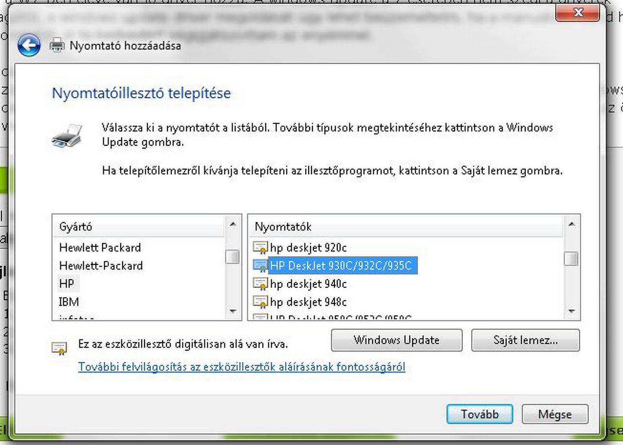

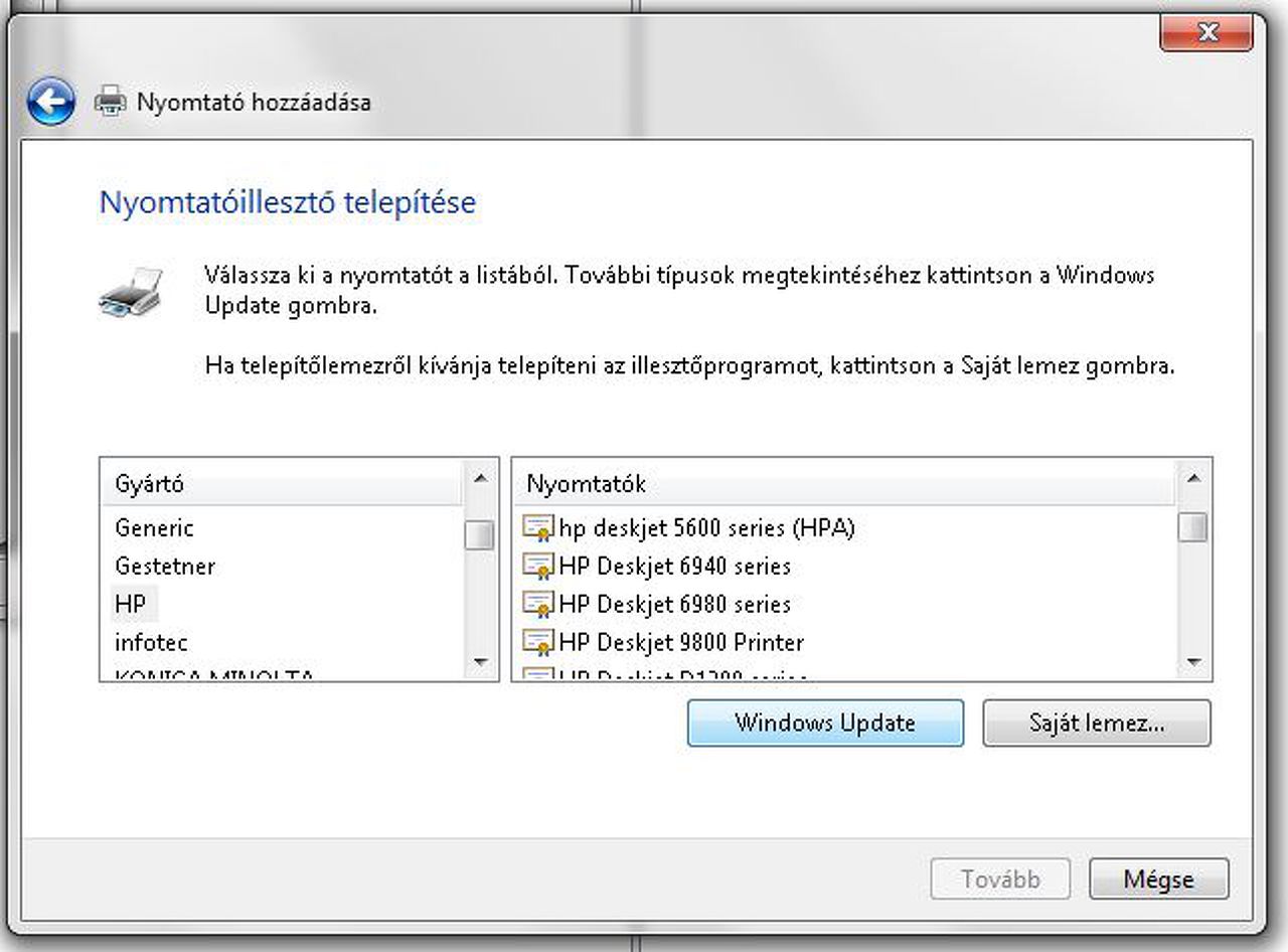

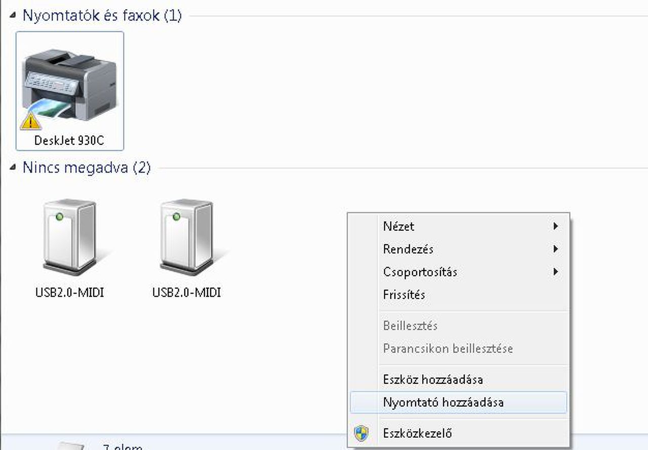

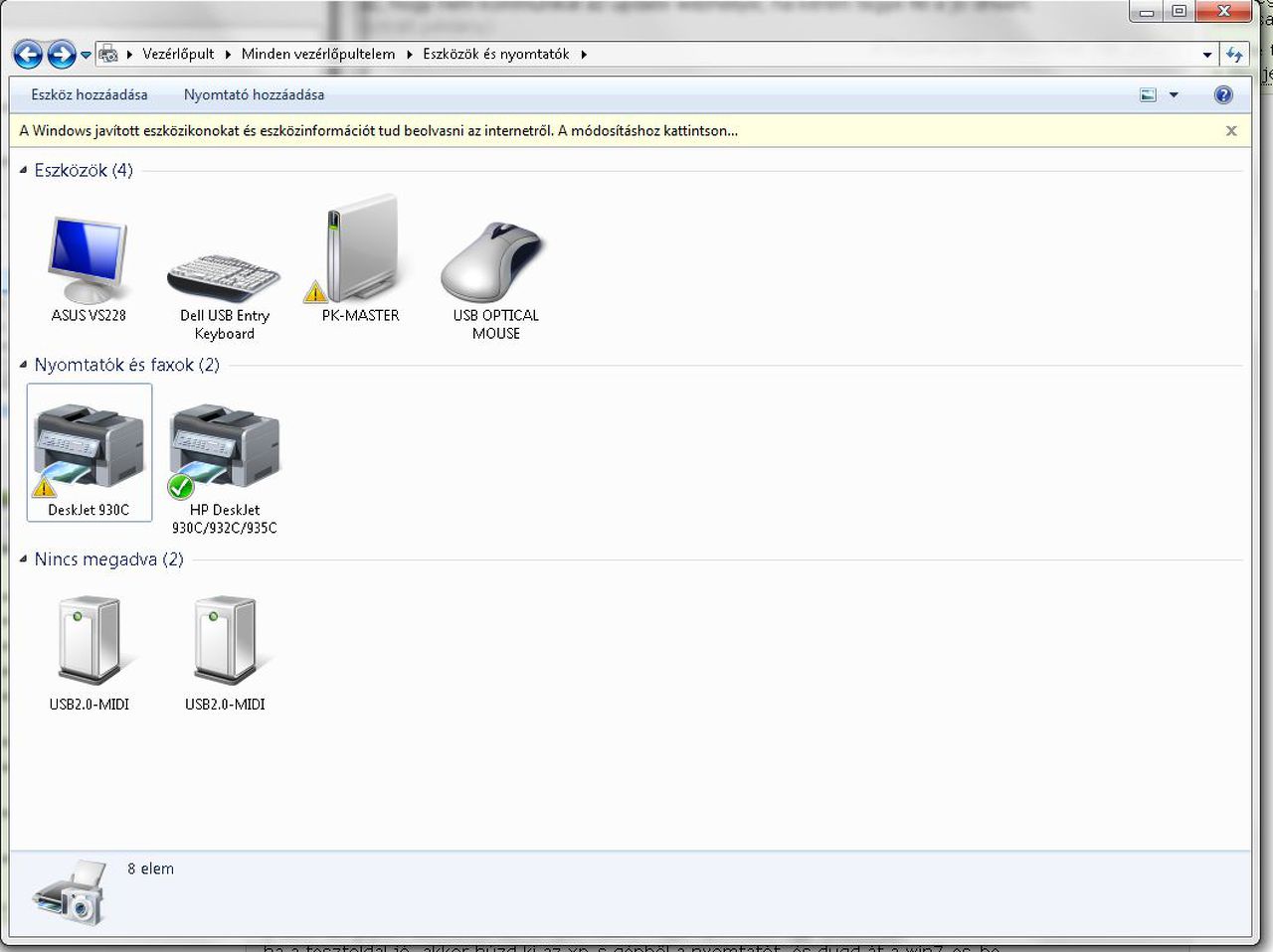

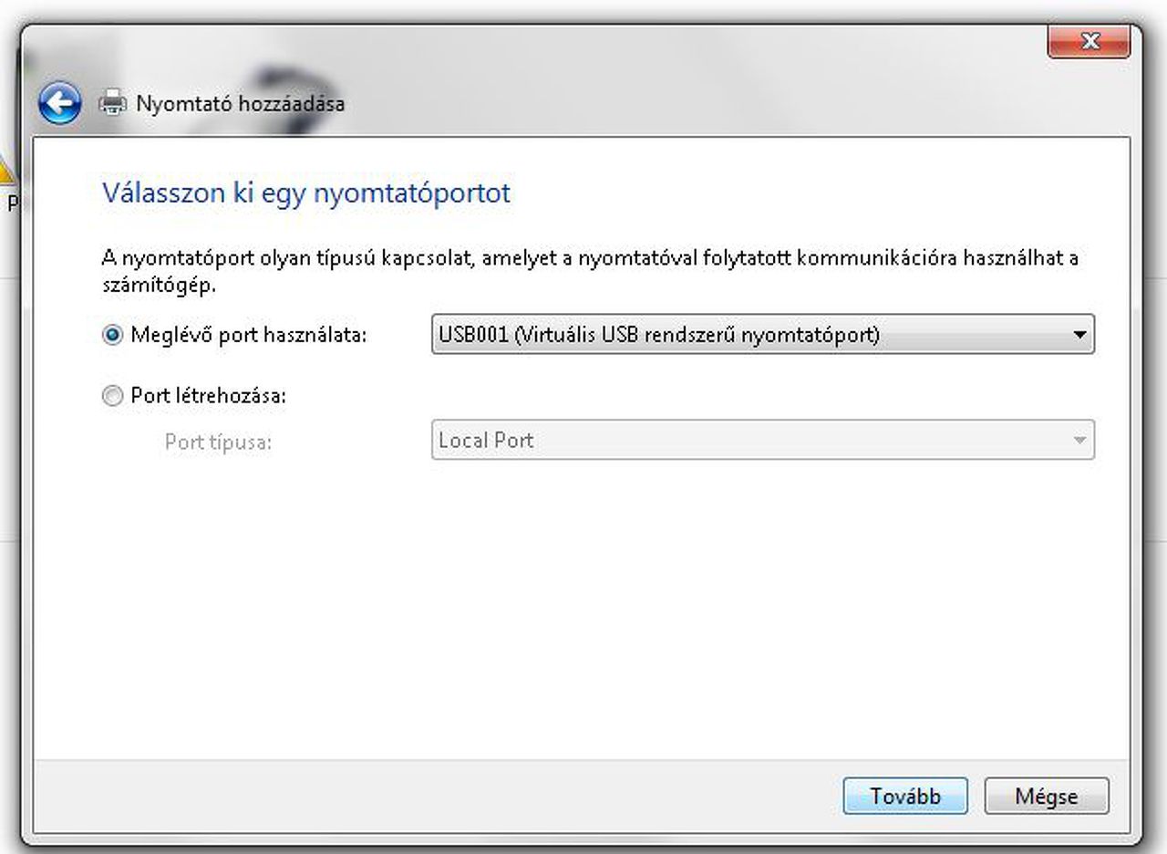

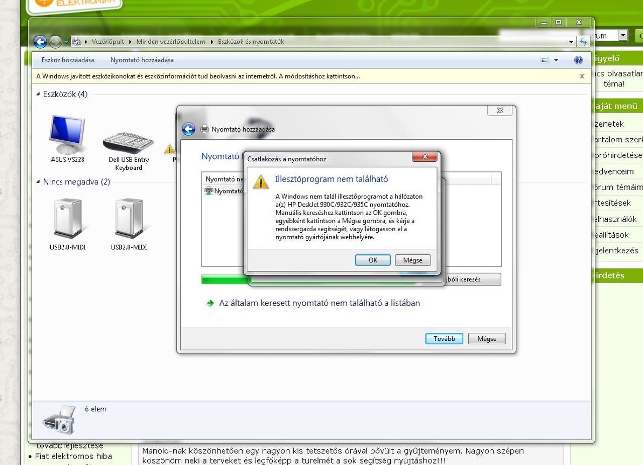

(#) Buvarruha válasza (Felhasználó 13571) hozzászólására (») Feb 23, 2016 /
Ahogy a kolega javasolja az nem működik, mivel XP-s driverrel nem megy a W7, csak akkor működik, ha a W7-ben eleve van jó driver hozzá! A windows update a 7 esetében nem szedi a driverek magától, a windows update driver megoldását úgy lehet beüzemeltetni, ha a manuálisan adod hozzá a nyomtatót. A te kedvedért végigjátszottam az enyémmel.
Rádugod majd felsimeri valaminek, de azzal nem foglalkozol, hanem rányomsz a nyomtató hozzáadására, ott helyi nyomtató és így tovább (illusztrálva), és amikor a driverről lenne szó, akkor lesz egy windows update gomb a saját lemez gomb mellett. Ráböksz elszotyizik vagy 10 percet, viszont akkor megjelenik a listában az összes driver amit az update tud. Ott megkeresed a drivert majd továbblépsz és kész. Egy ideig ott marad a nálam felkiáltójeles is, de majd eltűnik.

(#) Buvarruha válasza Buvarruha hozzászólására (») Feb 23, 2016 /
Miután ezt végigjátszottam a helyi gépre kötve, már a másik gépre dugva is működik hálózaton megosztva mert van driver hozzá.
(#) Buvarruha válasza kala1982a hozzászólására (») Feb 23, 2016 /
Nyomtatót akkor sem keres ez a nyavajás, pedig náam be van kapcsolva. Sőt igazából még sosem talált nekem így a windows drivert semmihez, csak az alább leírt módszerrel a nyomtatóhoz.
