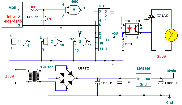

(#) dbase hozzászólása Dec 12, 2006 /
Skacok.
Mellékelek egy rajzot ami 100% osan müködik részben
Anyi h a teljesítmény rész a MOC2010-töl az nem jo.
Ajánlom a moc30xx pdfjéböl valameik illesztést.
Az áramkör tutira müködik, a hátránya, mindnen infra távra reagál. Egy gomb nyomás be egy , ki.
Jah,
r1 c1 értéke, azt nem tudom már nem lényeges anyira , nem nagy ellenállás, és nem nagy kondi.
Alap áramkörnek jo, csak tovább kell fejleszteni, szürni pl.

(#) tams hozzászólása Dec 29, 2006 /
Mivel a 230v-os rendszer érintésvédelmi szempontból körülményes, ezért arra gondoltam, hogy infra írányítóval valósítok meg egy fényerőszabályzót.
Kellene egy olyan kapcsolás ami mondjuk a tv távirányító jelét veszi(kép mellékelve), de ha kell csinálok távirányítót is(555-tel). A vevő egység minden gombnyomásra állítana egy digitális potmétert(kép mellékelve http://www.freeweb.hu/bss/index.php?id=130) ami pedig vezérelné a 230v-os rendszert(kép mellékelve).
Szükségem lenne néhány gyakorlati megoldásra.
-Hogy tudnám hogy a vevőben a relé helyett a diigt potméterem kivezetéseit kapcsolgassa? Csak simán a relé helyére kapcsolom? Egyáltalán lehet csak így vezérelni azt a digitális potmétert? Csak mert látok azon az oldalon egy elég bonyolult kapcsolást hogy 2 nyomógombbal vezéreljük.
-Mivel csak 1 csatornás lenne ezért úgy volna jó hogy a digit potméter a maaximum értékről gombnyomásra a minimumra állna szóval így körbejárna.
Ha van valakinek jobb ötlete erre akkor azt is szívesen fogadom (láttam már erre pic-es kapcsolást de 2 pic az sokba kerülne szerintem ráadásul pic programozásban nem vagyok jártas)
Köszönösm a segítséget!

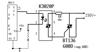

(#) denes44 hozzászólása Dec 22, 2007 /
A bss-en található infra adó-vevő kapcsolást szeretném megépíteni, ezzel kapcsolatban lenne 1-2 kérdésem:
- egy 6VAC 0.6VA 100mA-es trafó elég?
- a 4093 megmaradt bemeneteti fel tudom valahogy használni, hogy ne csak a távirányítóval hanem egy nyomógombbal is tudjam a lámpát fel/le kapcsolni?
- hogy tudom úgy átalakítani a vevő részt, hogy ne kapcsoljon minden infra jelre, hanem csak arra amit a hozzá épített adó ad ki?
- a végén az optocsatólós résztől tudom hogy nem jó, kérdés hogy jó-e úgy ahogy a mellékletben csatoltam?
