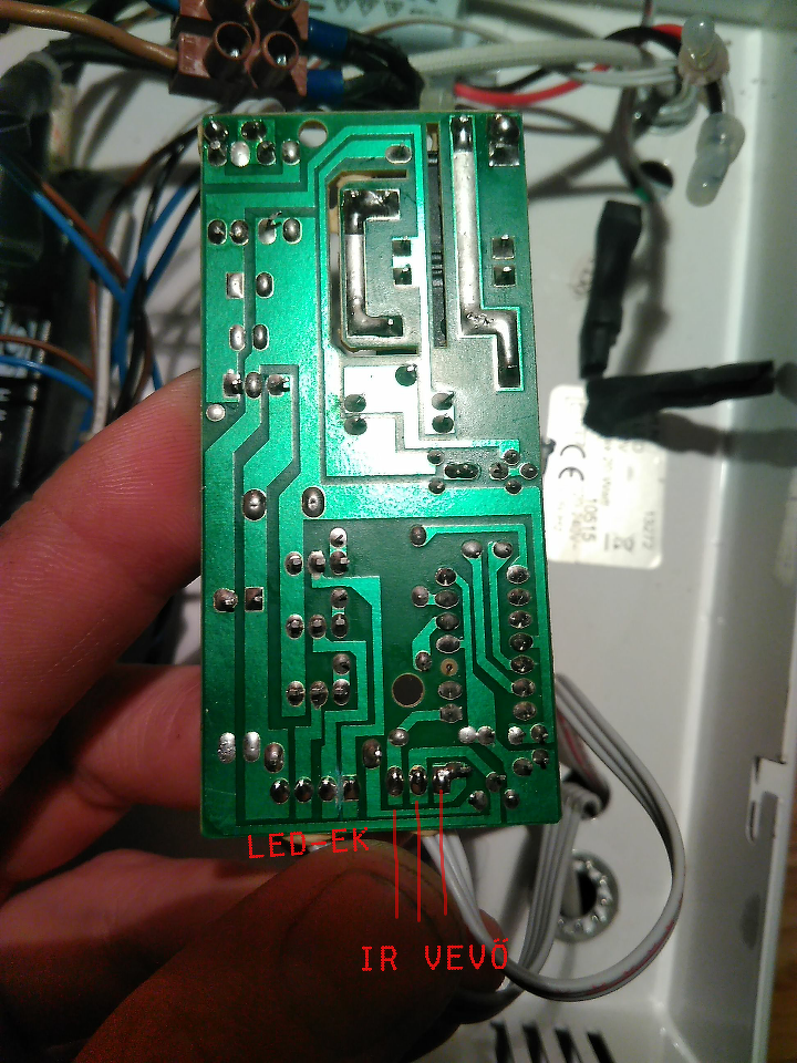

(#) Epeti hozzászólása Feb 13, 2018 /
Remélem jó helyre írok...
Infra távirányítós led-es (mennyezeti) lámpa volna az alany, amivel elakadtam. Konkréten nem történik semmi ha nyomkodom a távirányítót. Táp rendben, távirányító is, így szétszedtem a kontrollert. Relék, tranzisztorok, ellenállások, diódák rendben... Maradt az ic, és az infra vevő... A vevőre kimegy az 5V- os tápfesz, amit vissza is ad, ha megnyomom a távirányítót, akkor egy pillanatra lejjebb megy a vissza adott fesz, de más nem történik. Mit kellene átnéznem még?
(#) nedudgi válasza Epeti hozzászólására (») Feb 13, 2018 /
A távirányítót egészen közel tartva sem működik? Ha igen, az elem gyenge, vagy poros az infra LED, vagy a vevő.
Az IC felett levő két tranzisztor bázisát figyeld, amikor a távirányítót nyomod. A jelfogók tekercsével párhuzamosan köss mimum 5kOhm ellenállásokonn keresztúl egy-egy LEDet, így behatárolható a tranzisztorok és az IC működése.
A tranzisztorokat (kollektor-emitter) hidald át 100 Ohm ellenállással. Ha a jelfogó jó, akkor illik behúznia.
(#) Epeti válasza nedudgi hozzászólására (») Feb 13, 2018 /
Sajnos teljesen közelről sem működik
A tranzisztorokat már kimértem, de próbáltam az áthidalásos módszerrel, a relék úgy meg is húznak. Ugyanígy a ledeket kapcsoló tranyókat is mértem és lepróbáltam, így azok is működtek. Ezután lettem tanácstalan...

(#) nedudgi válasza Epeti hozzászólására (») Feb 14, 2018 /
Bár valószínűtlen a passzív alkatrészek meghibásodása, hideg forrasztás elképzelhető. Ezt az IC lábain közvetlenül lehetne vizsgálni. Ha a távvezérlő leesett, és nagyot puffant, elképzelhető a benne levő kristély sérülése. Az elem lemerülése csak egy újjal deríthető ki, a kondenzátor nehezíti az ellenőrzést.
(#) Epeti válasza nedudgi hozzászólására (») Feb 15, 2018 /
Forrasztás, passzív alkatrészek rendben vannak... Sajnos
Sajnos a távirányítóról nem tudni leeshetett e, illetve nem is szétszerelhető, elem rendben!
