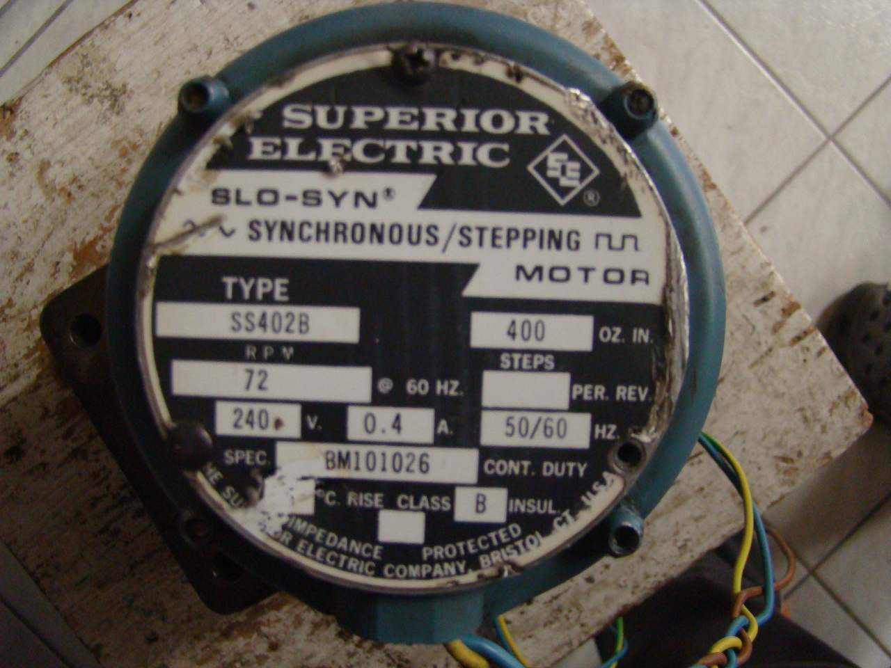

				Üdvözlet. Az alábbi adattáblával ellátott motort sikerült fellelnem. Nem igazán tudom merre keressem hozzá az információt . Szeretném működésre bírni. A rákötött vezetékek színe nem jelent semmit biztosan nem eredeti.				 A hozzászólás módosítva: Dec 7, 2015

				Ez egy léptetőmotor, az iparban használják és vezérléssel működtetik. A "léptetőmotor" kifejezésre a neten találsz leírást vagy a youtube-on a "superior electric slo-syn stepper motor" -ra. Konkrét bekötést nehéz lesz találni mivel ez nem egy "hétköznapi" motor. (Ha találsz rá vevőt akkor jól jársz!   )
