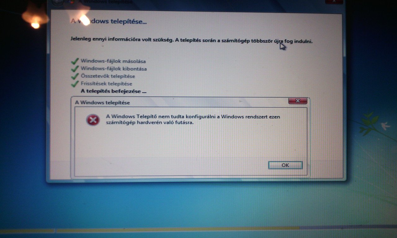

(#) kala1982a hozzászólása Dec 15, 2015 /
Asus laptop. Régebbi Gamer model. Találkozott már valaki ilyen üzenettel? Első nekifutás, nem volt még több időm rá. Rendszer indítási fájlokat nem tudja ilyenkor feltenni a lemezre? BIOS-a van még nem UEFI-je.
(#) kala1982a válasza kala1982a hozzászólására (») Dec 15, 2015 /
Interneten találtam rá megoldást, DVD-ről kell telepíteni, mert merevlemez illesztőprogramot nem tölti be újraindítás után.(Több helyen írják, elég érdekes: először minden oké, felmásolja a fájlokat, majd újraindítás után már nem tudja kezelni.)
(#) eSDi válasza kala1982a hozzászólására (») Dec 15, 2015 /
Igen DVD-ről kell telepíteni, vagy másik pendriveról, mert valamiért összeakad. Jártam már így én is. Esetleg másik programmal is megpróbálhatod a telepítőt felírni a pendrivera.
