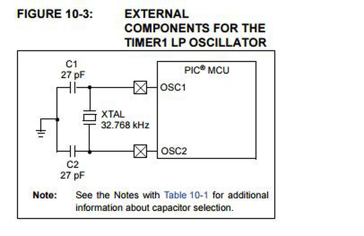

(#) sonajkniz válasza gyoran hozzászólására (») Dec 21, 2015 /
Elárulnád, mi a jó abban, hogy így elbonyolítod azt ami amúgy egyszerű?
Töltögeted mindenféle értékekkel a Timert. Minek? Ha egyszer óraquarzot használsz, és békén hagyod a TIMER1-est, akkor az 2 másodpercenként vált ki egy megszakítást. A megszakításban törlöd a flag bitet, és semmi mást. A számlálódat növeled 1-el, és 30-nál lépsz. Én több órával vezérelt szerkezetet is készítettem már, de ezzel a hibával még nem találkoztam. Bár nem atomóra, de napi 1 sec eltérésnél többet még nem tapasztaltam. Igaz, bontott quartzal sem dolgoztam még. Kibírtam azt a 30 Ft-ot amibe kerül. Amúgy én 33 pF-es kondikat használok.
Eddig bevált. Az adatlap egyébként 27-et ír. Majd elfelejtettem. Előosztás sem kell. Amikor így írkálod, az előosztás is csúnyán bekavarhat.

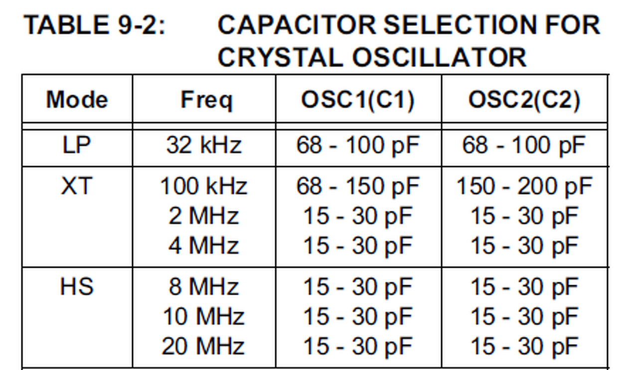

(#) gyoran válasza gyoran hozzászólására (») Dec 21, 2015 /
Másfél óra alatt nem látok eltérést
Megyk kvarcért. Csak azt szeretném tudni, hogy a 12f629 adatlapján MIÉRT 68-100 pF szerepel.
(#) zenetom válasza sonajkniz hozzászólására (») Dec 21, 2015 /
Köhömm...
Rossz adatlapot tetszett nézni!
