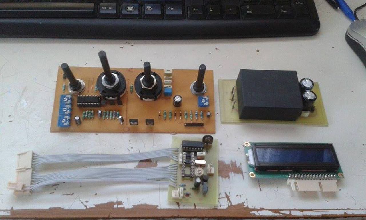

Végre elkészült a jelgenerátorom és a tápegysége! Már csak a bedobozolás van hátra! Lesz benne még egy Vicsys féle frekimérő is.
Köszönöm az IC-t germany22-nek!
