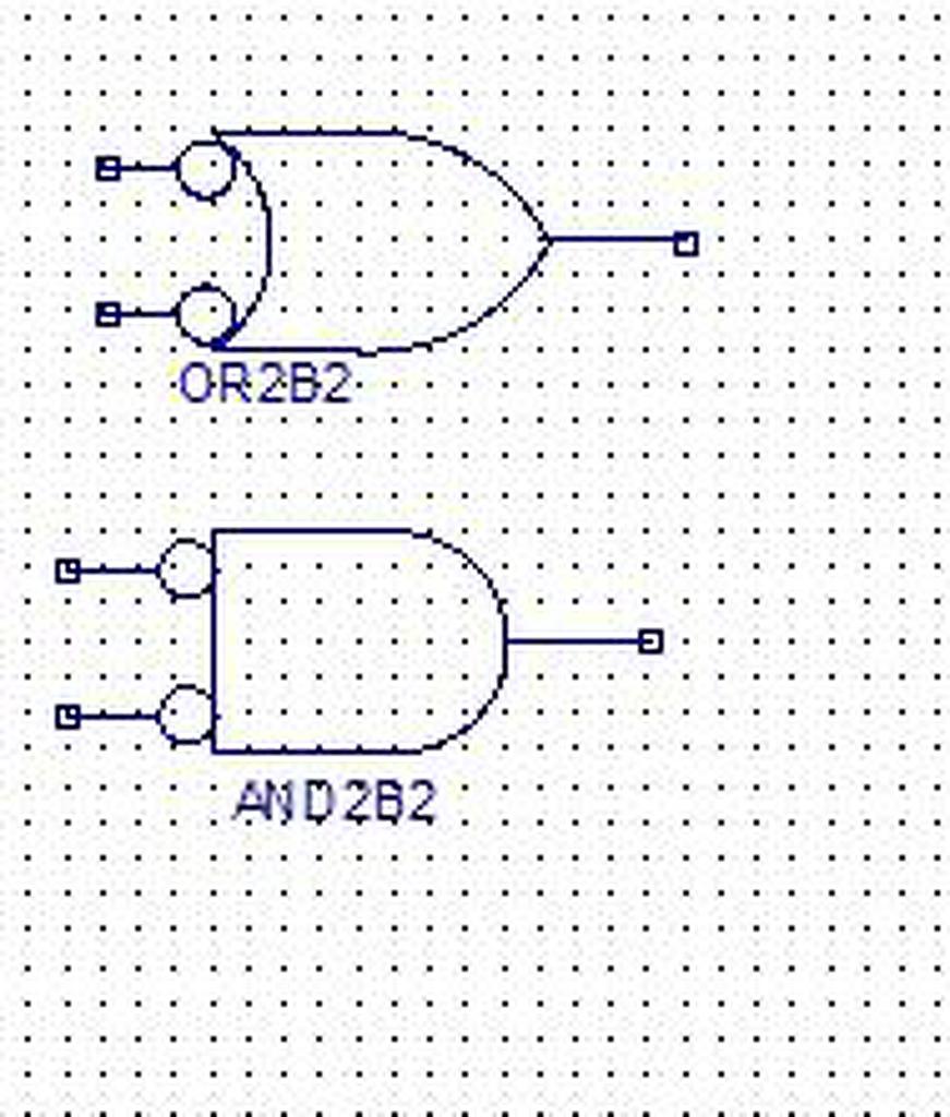

Üdv! Egy ici-pici segítséget kérnék! Nézegetem a 74LS541 -es ic adatlapját és valami nem gömbölyű. Az egyik pdf-ben olvasom, hogy az 1-es és 19-es láb egy 2bemenetű NOR gate
re csatlakozik, de rákeresve a googliban nem ilyen kép szerepel. Akkor most ez milyen kapu szimbólum? A másik kérdésem az lenne hogy az a 2 bemenetű szerintem invertál bemenetű ??? kapu kimenete milyen bufferre kapcsolódik active"H", vagy active"L" bemenetűre. Köszönöm!
A két kapuáramkör megeggyezik, mindegy, hogy görbe vonalakkal van e rajzolva...
Egyébként meg ha valami nem világos, soha nem google képeket kell nézni, hanem meg kell keresni az eredeti gyártó által kiadott adatlapot... Abban meg is találod a választ a kérdésedre (második oldal blokk diagramm)... Gyári adatlap
Én az adatlapon (csatolva) azt látom, hogy ha az E1, és a E2 nem egyezik, akkor a meghajtó bufferek kimenete nagyimpedanciás, ha megegyezik akkor ami van a bufferek bemenetén, akkor az van a kimenetén is.
Egyébként szerintem sem nem NOR, sem nem NAND, hanem kizáró vagy (EXOR) kapu van a vezérlő bemenetén.
Szerintem NOR lesz az. Ha bármelyik bemenet magas, akkor a buffer-ek kimenete nagy impedanciás. Kicsit trükkös az igazságtábla, mert az L;L bemenet kétszer szerepel, az alsó sor nem H;H.
A NOR nál csak egy állapotban lesz magas a kimenet, csak L L bemenet esetén. A bemeneti negálás is az EXOR -ra utal. (az amerikai rajzjelén is a homorú bemenetén a kettős vonal jelzi) Nem vagyok erős a Boole algebrában, de ott is látszik.
Nézd meg az EXOR igazság tábláját.
Értem én, de az igazságtáblázatban (74LS541) nincs H;H állapot. A pirossal bekarikázott részek az érdekesek.
Igazad van, keresgéltem adatlapot, de csak ezt az egyet (több forrásból) találtam. Valóban nincs rajta H,H.
Nincs, mert ha az egyik bemenet H, akkor mindegy milyen a másik (két középső sor). Mindenesetre nagyon csalóka a táblázat, szokatlan.
