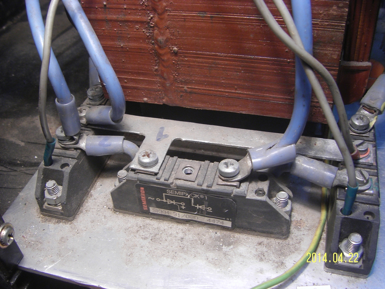

Az eredeti bekötést lefényképeztem,hátha abbol kitudod deriteni.A három tirisztor egyforma,,de az egyik csak diodaként van használatban.

Sziasztok olyan kérdésem lenne mi a helyes bekötése ennek a 3 oszlopos trafónak , gyári anyit tudok de a tipust sajnos nem, 1.2-es huzalt szépen viszi de a legkisebb fokozaton még a 0,6 ost sem viszi dióda bekötésre tippelek
